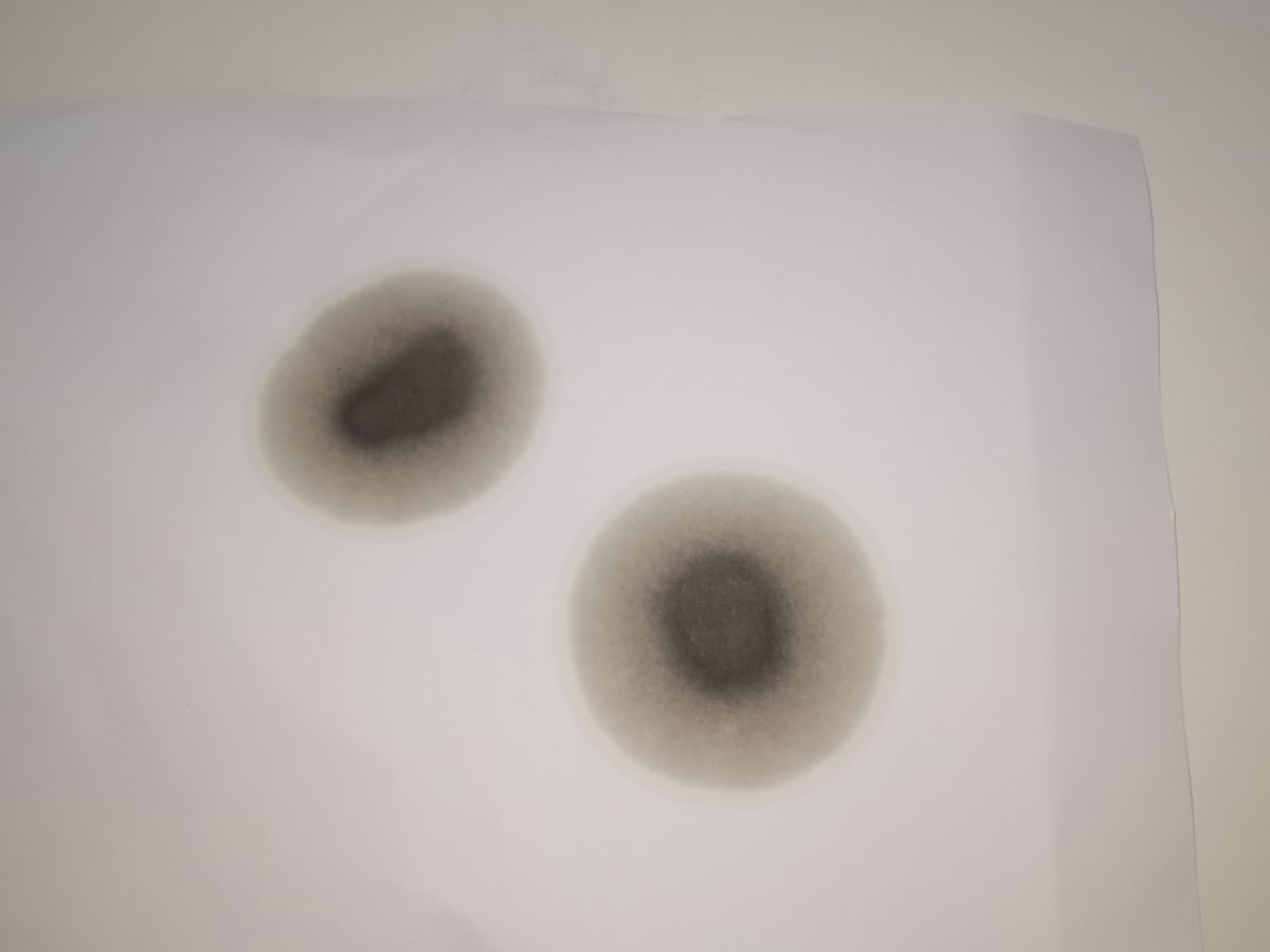

  1. Evo še za primerjavo moj aktualni vzorec z Mazdinim original oljem. Prevoženo 4000km, 95% avtocesta. Avto ima prevoženih 298kkm.
  2. @Deeyan Uff, to pa ne zgleda dobro za te kilometre🥴😳 Glede na to da imaš dolge relacije, zgleda res katastrofalno. Čist preveč nečistoč, rezerve več ni videt, precej goriva v olju. Če gledamo strogo po tem vzorcu je olje za zamenjat. Hmh, s tem avtom so bili delani 20kkm intervali a ne? Koliko imaš prevoženih? Moj nasvet, zdaj menjaj olje in čez 5kkm spet, da malo očistiš motor.

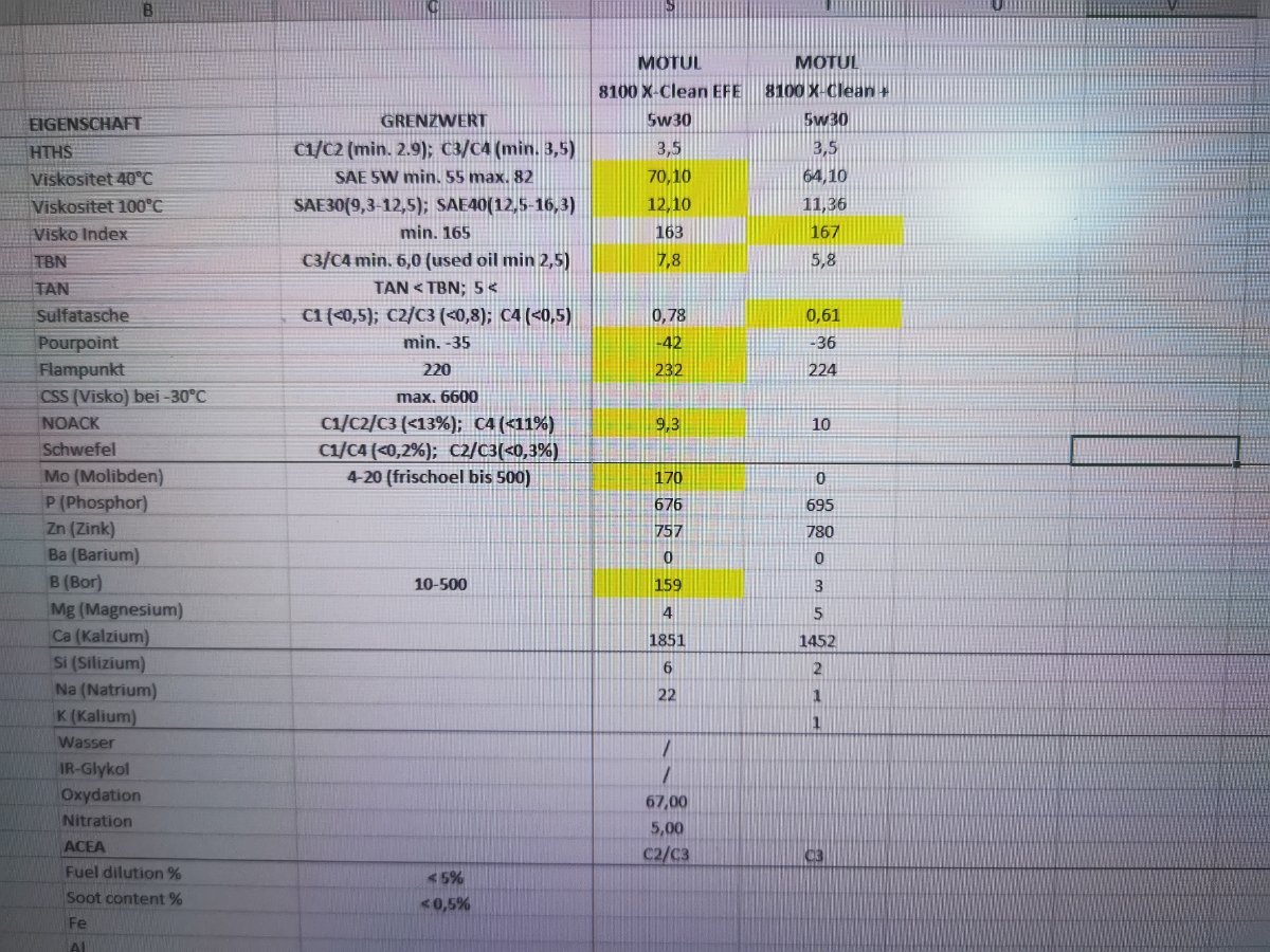

  5. @AlexGlede Motula pa jaz priporočam Motul 8100 X-Clean EFE 5w30! Tvoje izkušnje pa izhajajo iz Motul 8100 X-Clean+ 5w30. Ta dva olja sta precej različna po sestavi. X-Clean EFE nudi boljšo zaščito motorja, ima več aditivov proti obrabi (molibden, bor) in višjo viskoznost (kar nudi večjo rezervo pri redčenju z gorivom). X-Clean + pa ima na račun manj aditivov manj sulfatnega pepela, kar ugodno vpliva na življenjsko dobo DPFa. No Motul ima v ponudbi tudi standardni Motul 8100 X-Clean 5w30, vendar za tega žal nimam podatkov o njegovi sestavi (mogoče je celo boljši od zgornjih dveh) Ravenol VMP pa se bo analiziral v laboratoriju, čakam @Hixxyda dobim olje, pa pošljem na analizo.
  6. Saj nisem napisal po vrstnem redu, ampak sem samo naštel 3 olja ki so najmočnejša po sestavi. Katero od teh treh se pa pri kom bolje obnese je pa potrebno stestirat. P.S.: V kratkem se pripravlja analiza rabljenega Ravenol VMP olja. 😉

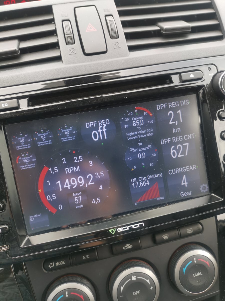

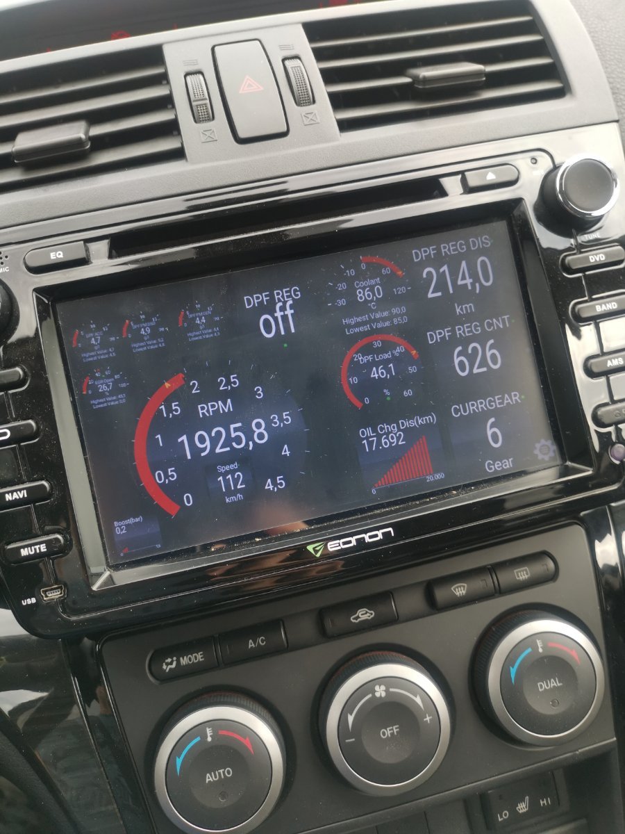

  8. Se strinjam z @Janez007 zamašen DPF filter je posledica in ni glavni krivec vsaj ne pod 200kkm. Na moji M6 s prevoženimi skoraj 300kkm še vedno dela regeneracije med 150-200km, odvisno od vožnje. Se pa vidi po končani regeneraciji da je nekaj pepela ostalo v DPFu, PID DPF_PM_DSD po končani regeneraciji ne gre na 0 g/l ampak ostane na 0,2 g/l. Kar je za te kilometre pričakovano, pri vsaki regeneraciji ostane nekaj pepela tudi v filtru. Spodaj so slike zadnje regeneracije pred in po. Aja btw, je pa v avtu trenutno olje Mazda Original Oil Ultra DPF 5w30 z dodatkom Archoil AR9100. Vožnje pa so bile prejšnji teden vsak dan avtocesta 140kmh MS-LJ😉

  17. @samuelHja tvoj vzorec je neka srednja žalost. Glede samih čistilnih lastnosti je olje že skoraj pri koncu. Vzorec sicer še ni tako zelo temne barve ampak se pa več ne razloči jedra, vidi se skoraj po celem vzorcu enaka barva, kar je pokazatelj da olje več ne more več nase vezat nečistoč. Čist malo proti robu vzorca je še malo rezerve, vendar več kot 1-2kkm jaz ne bi delal. Zato priporočam menjavo, zdaj ali čez max 1kkm. Pozitivno je da nimaš skoraj nič goriva v olju, kar je super. Zaznati je nekaj malega vode v olju. Katero olje imaš to? Prevoženo od menjave? Kakšen režim vožnje?

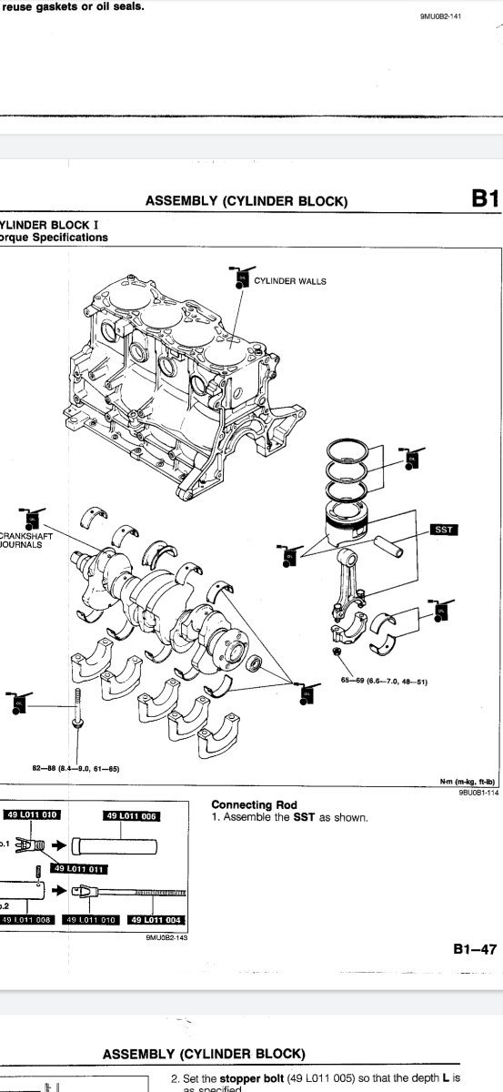

  19. Tako na hitro sem našel za letnik 92 B2200 mašino, nevem pa če je 96 isti motor.

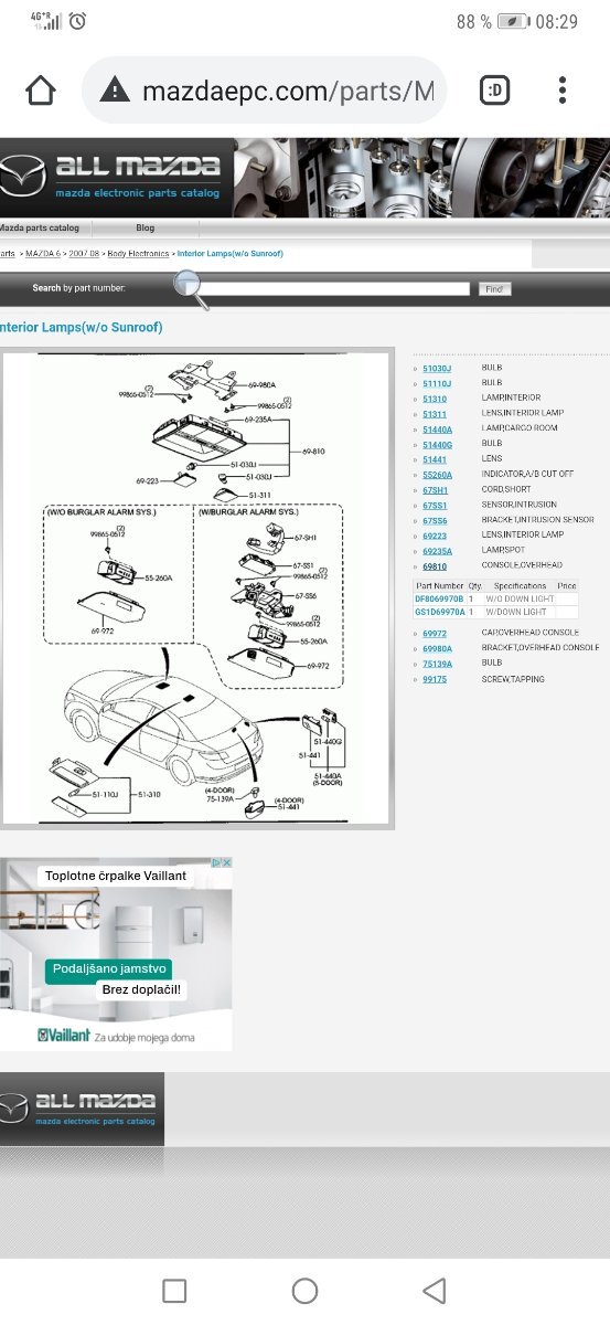

  23. @mazdamantu imaš katalog rezervnih delov. Ponavadi so te stvari poceni na ebayu. Luč pa kolikor vem je zataknjena z zatiši obstrani jih z izvijačem pritisneč noter, vsaj na M3 BK je tako. Mazda MAZDA 6 GH 2007-08 Mazda Interior Lamps MAZDAEPC.COM

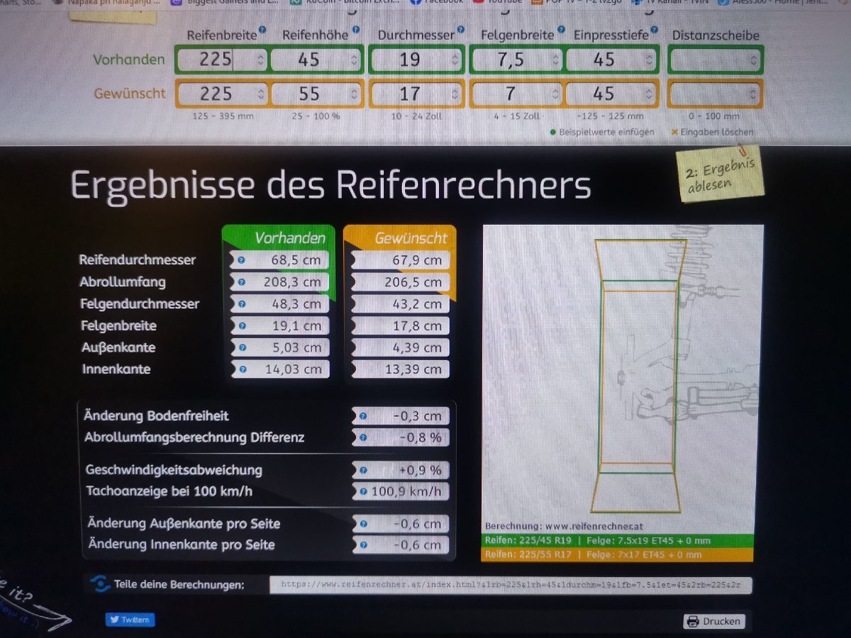

  25. Aless
    Gume
    @Janez007 Evo še primerjavo obeh platišč in dimenzij
