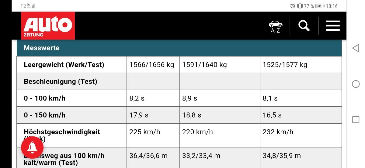

@Boss evo še test z enakimi gumami (Conti Sport Contact 5), rezultat je enak, Mazdine bremze so slabše🤪 V bistvu so na vseh testih Mazdine zavore med slabšimi. Tvoje prepričanje pa ne temelji na nobenem konkretnem primeru, razen osebnem prepričanju. Če ti imaš občutek da avto ima 500konjev, na papirju pa jih je samo 150, kateri podatek bo veljal? 😉😁 Pa brez zamere😉 -

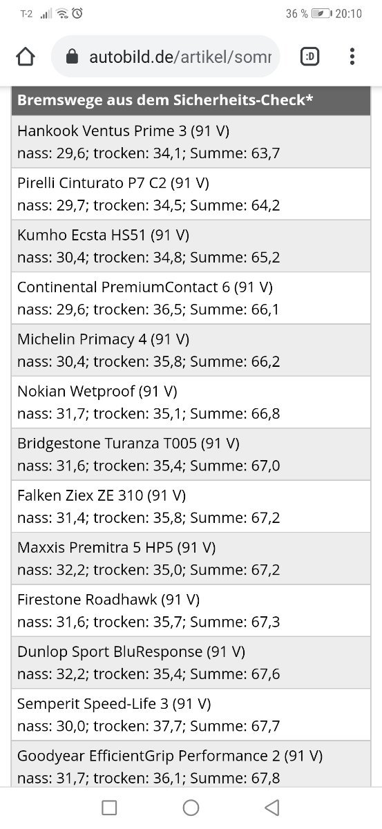

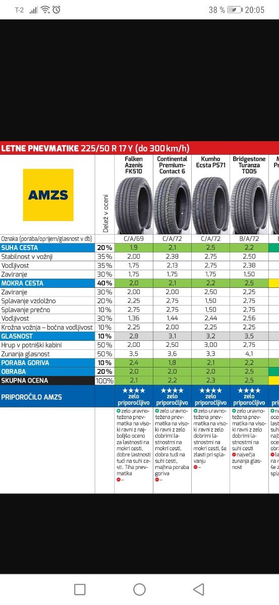

Oprosti ampak se mi zdi da malo trolaš🙄 Bridgestone Turanza T005 je v enakem rangu kot Continental Premium Contact 6. Poglej test obeh gum na enakem avtu ima Turanza na suhem skoraj 1meter krajšo zavorno pot! 😉 Btw. : če si ti zadovoljen z zavorami ok, ampak ne moreš pa drugim vsiljevat svojega prepričanja, jaz sem ti dokazal svoje trditve da so Mazdine zavore slabe oz. slabše od konkurence, ti pa tvoje trditve nisi podkrepil z ničemer, razen svojega prepričanja. https://www.autobild.de/artikel/sommerreifen-test-5629291.html -

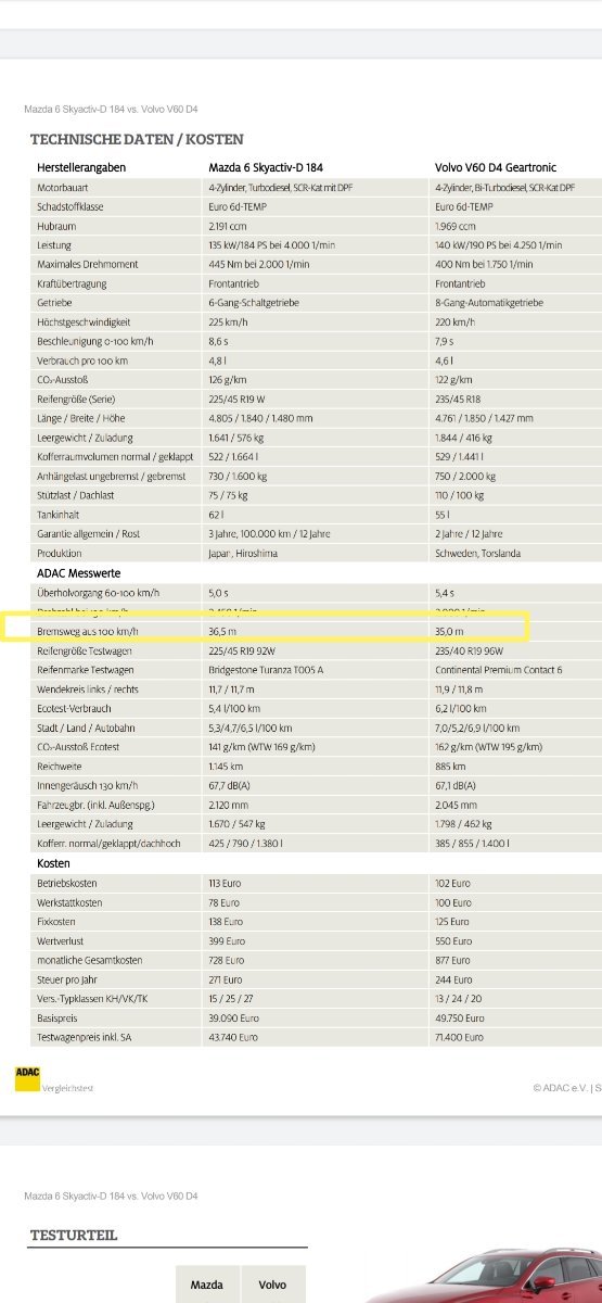

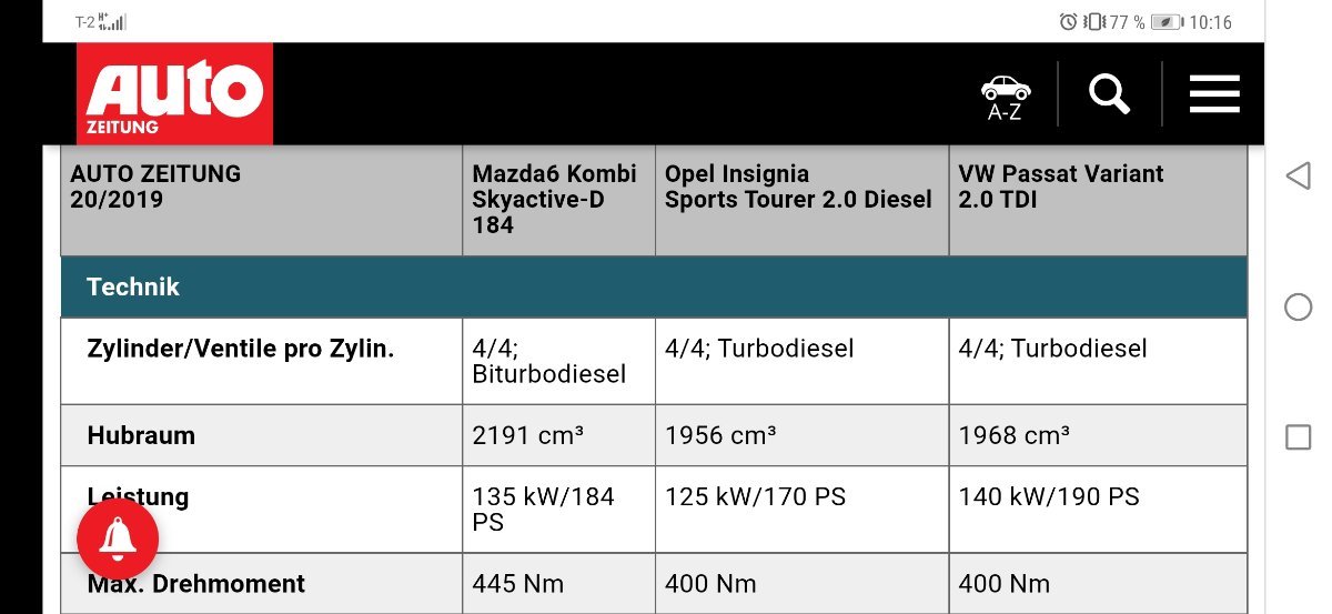

Evo nekaj primerjalnih testov za M6 Mazdine bremze so slabše od konkurence, Volvo ki je 200kg težji se ustavi 1,5m prej. Opel ki je podobne teže kot Mazda se ustavi celo 3m prej. 🤪 -

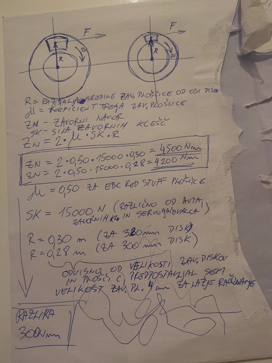

Ja se strinjam da so tudi gume zelo pomembne za ustavljanje, ampak vsi vemo da tudi z najboljšimi gumami in slabimi zavorami se boš pač kasneje ustavil. Mazde imajo splošno znano slabše zavore od konkurence, kar potrjujejo tudi razni testi, tak da ob dobrih gumah so Mazdine zavore šibka točka, ne gume. Še vedno trdim da je velikost pomembna (diskov), ker večji diski tudi boljše zavirajo, no poleg boljšega hlajenja kot si povedal. Kot prvo večji diski imajo večjo zavorno površino, kot drugo pa imamo pri večjih diskih daljšo ročico, se pravi zavorne klešče so pomaknjene bolj stran od sredine osi diska. Prilagam sliko, sem naredil en hiter izračun razlike med 300 in 320mm disku, nisem šel v detajle, ker ni pomembno, pomembna je razlika Zavornega navora ki je med tema dvema diskoma 300Nm. 300Nm je kr velika razlika Izračun sem naredil na roke, upam da je dost razumljivo razloženo. -

Haha, to te žena samo tolaži da velikost ni pomembna🤪 No tako in druga velikost JE pomembna! Večji diski = večja zavorna površina, večji zavorni učinek 😉 -

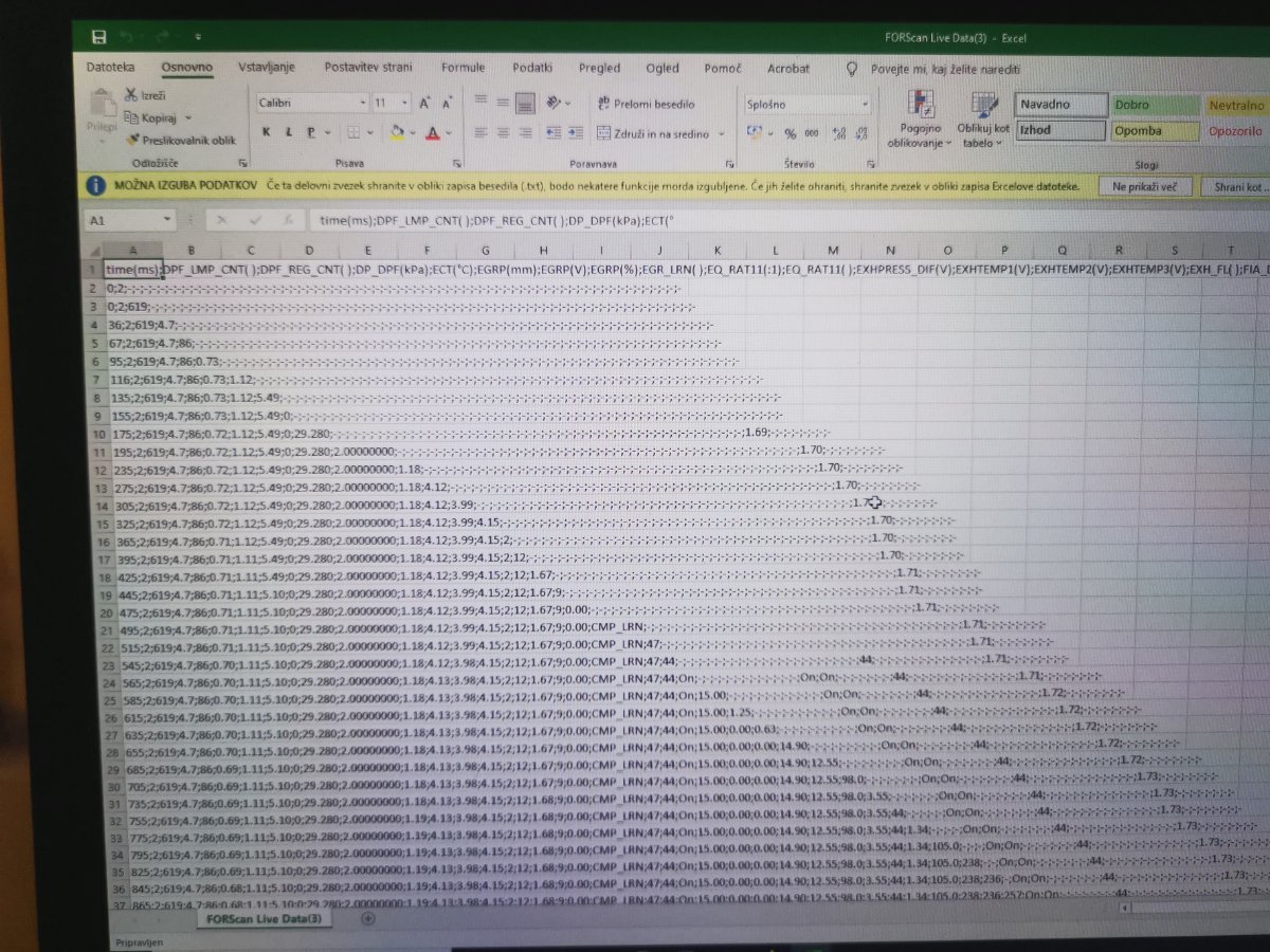

Torque ima csv file. Forscan pa nevem kako končnico ima. Če odprem v Excelu log file mi pokaže podatke vse pomešano, medtem ko ta isti log lahko v Forscanu odprem in vidim podatke. 🤔 -

Ja Forscan je super, z njim lahko delaš vse kot na servisu, jaz sem si na M3 preprogramiral BCM da se same vklopijo luči, pa ključe lahko kodiraš.... ampak za logiranje vožnje ima pa malo butasto, ker ima nek svoj file ki ga lahko odpreš samo z Forscanom. V Excelu mi ne odpre, Torque log file pa lahko v Excelu odpreš. Pooblaščeni Mazda servis uporablja IDS software oz. zdaj na novejših MDARS, moraš pa imeti ustrezen obd vmesnik drugače Mazdin software ne dela. Mazda uporablja OBD vmesnik VCM2. Forscan za pc je brezplačen. Forscan dobis tudi za telefone, v play market. Je pa za plačat neki drobiž. -

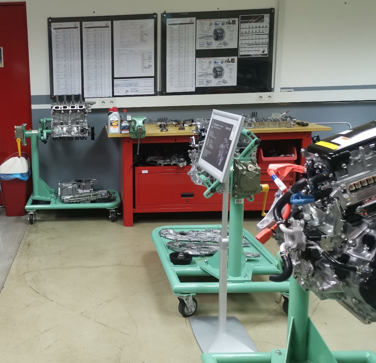

@Alexjaz ne bi rekel da so premalo izobraženi, na pooblaščenem servisu moraš ponavadi naredit tudi kako njihovo šolanje in verjemi da na tem šolanju moraš na koncu tudi sam pokazat določeno znanje da dobiš papir. Jaz sem bil nazadnje na šolanju v Toyotinem centru za šolanje in smo po teoretičnem predavanju morali tudi praktično znanje pokazati, na koncu pa še 2tedna prakse na Toyota servisu. Na Mercedesu sem pa bil na usposabljanju samo za diagnostiko in smo imeli samo delo z testerjem. Pri Mercedesu imaš možnost da se prek neta povežeš z Nemčijo in ti njihovi na daljavo pomaga. Najslabše usposabljanje je imel Iveco (tudi njihov tester je bolj revščina)🙄 Je pa ponavadi tako da imajo ponavadi pooblasceni servisi mehanike in električar/diagnostike, ker so sistemi že tako zapleteni da ne moreš vsega vedet. Po moje je največji problem servisov da preslabo plačujejo ljudi, pol pa dobri mehaniki grejo drugam ali pa na svoje. Novincem pa itak manjka izkušenj in če ni nobenega starega majstra da bi jim povedal za kako finto, je včasih zelo zelo težko najti napako. Evo še par slik iz šolanja😎 -

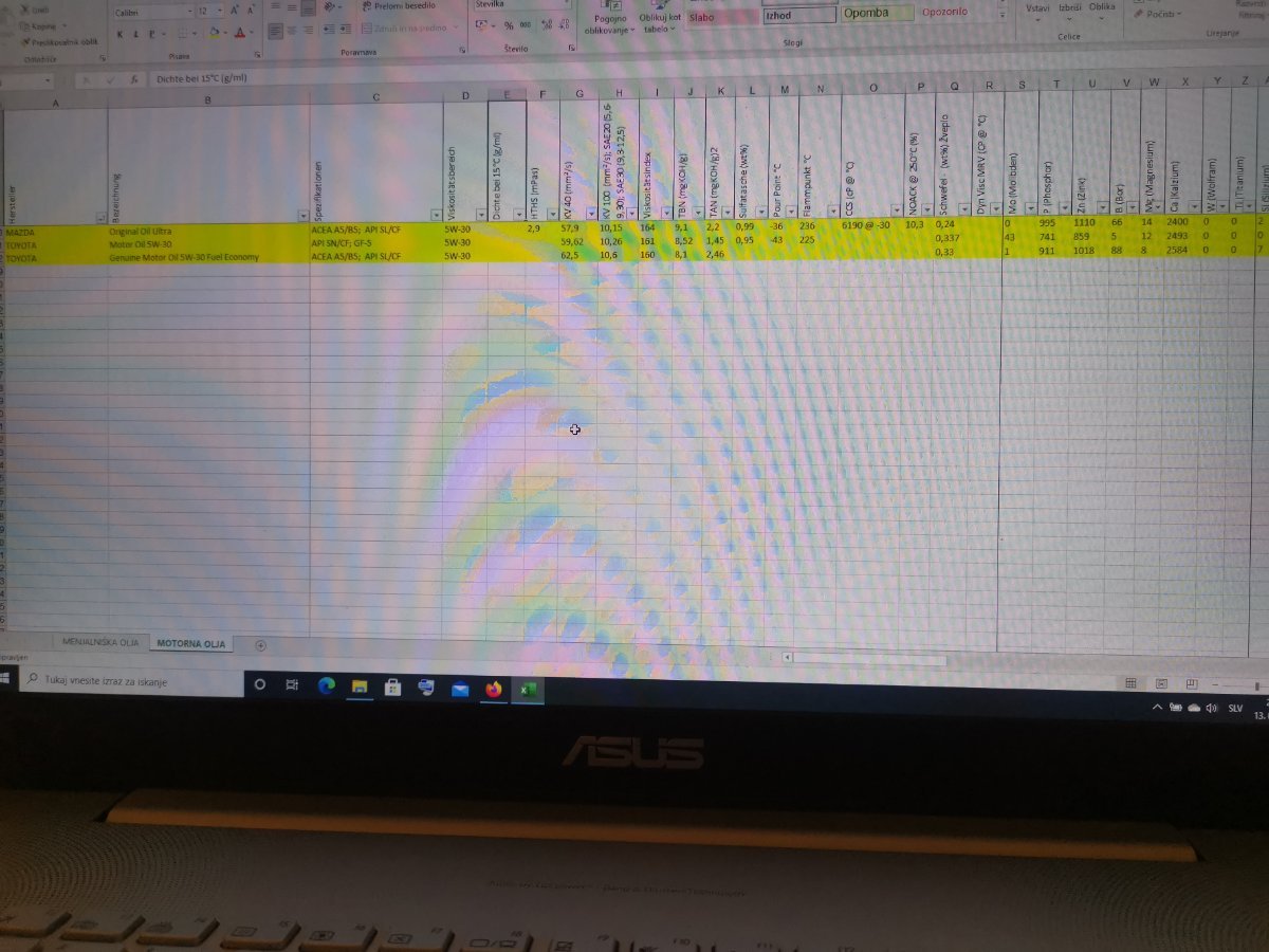

@scaniaevo ti primerjava, podatke imam za dve verziji Toyotinega olja, eno podpira novejši ILSAC GF5 standard za DI bencinarje, zato so malo znižali fosfor in zink in zato dodali molibden za zaščito pred obrabo (manj zddp-slabša zaščita pred obrabo), lahko bi še malo znižali kalcij, ampak tak je pač recept. Ta drugo Toyotino olje pa je standardno ACEA A5/B5. Če ju primerjaš z Mazdinim oljem pa so dokaj podobna olja, in niso Toyotina ničkaj boljša. ZabToyotina olja sicer nimam podatka o HTHS viskoznosti ampak sem 99% da imajo pravtako kot Mazdino olje znižan HTHS v rangu 2,9-3. Aja osnova-bazno golo olje je pri vseh treh HC (hydrocracked) Group3. Tak da nobeno ni pravo sintetično olje. Spodaj imaš še podatke v tabeli😉 -
