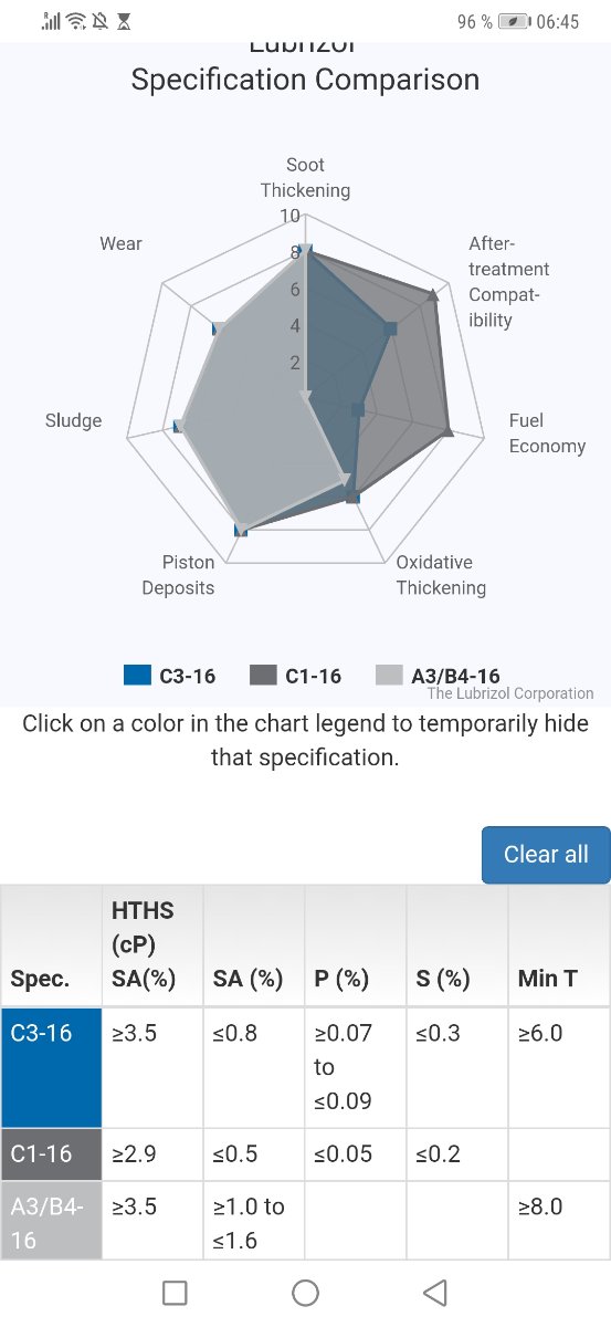

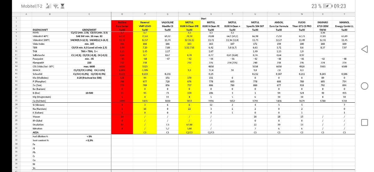

@BossFora je v tem da so pri specifikacijah določene maximalne vrednosti da olje ustreza določeni specifikaciji, recimo za ACEA C3 je maximalna dopustna vrednost SA (sulphated ash) 0,8%, vrednosti imaš tudi na zgoraj prilepljeni sliki. Olje pa lahko ima tudi manjše vrednosti SA recimo 0,6% in bo še vedno ustrezalo C3 specifikaciji, no poleg SA mora izpolnjevati še druge(HTHS, S, P, TBN). In tu je to kar te verjetno bega, ker je razlika med posameznimi olji, ki ustrezajo določeni specifikaciji. Za primerjavo sem prilepil mojo tabelo olj, kjer lahko vidiš razliko med posameznimi olji, ki vsa ustrezajo ACEA C3 specifikaciji. Recimo Alexov Motul X-Clean+ ima SA 0,61%, moj Motul X-Clean EFE ima pa 0,78%, obe olji ustrezata C3 specifikaciji ima pa Alexov motul manj sulfatnega pepela, kar se lepo vidi tudi na manjši količini aditivov v olju Mo, B, ZDDP... Zaradi manjše količine aditivov je olje bolj "čisto" in bolj čisto zgori, posledično manj obremenjuje DPF, in lahko malo podaljša interval ni pa nujno, kot sem že prej napisal, ker na interval vpliva več dejavnikov. Pri Alexu se je zgleda poznalo. Ti aditivi žal ne zgorijo v kljub zelo visoki temperaturi, zato se v obliki pepela počasi nabirajo v DPFu. So pa nujno potrebni za zaščito samega motorja, tak da tu se tepe zaščita motorja z "zaščito" oz dolgoročno funkcionalnostjo DPFa. Aja kot zanimivost Original Mazdino olje Ultra DPF 5w30 ima SA 0,80%, sem ga dal sam na analizo, ker nisem nikjer uspel dobiti podatkov(Mazdin Top Secret) 🙄 -

@Boss Interval med regeneracijami se lahko malo podaljša na račun olja, ni pa nujno, je več faktorjev pri tem, gorivo, vožnja, samega stanja motorja, šob....olje je samo eden od faktorjev. DPFu pa dejansko škodujejo aditivi ki so v motornem olju, ki pa jih po drugi strani rabiš za zaščito motorja pred obrabo (zddp, še posebej fosfor in žveplo), ti aditivi se ne izgorijo in se nabirajo v dpfu. Zakaj pa misliš so za dizle razvili drugačna olja? Če so hoteli da DPF ne bo delal težav in zdržal vsaj 200kkm so morali prilagodit motorno olje. Sem prilepil eno sliko Lubrizolovega prikaza za primerjavo olja ACEA C1, C3 in A3/B4. Tukaj se enostavno vidi da ima Full Saps A3/B4 olje slab vpliv na DPF oz After-Treatment Compatibility. Napisane so tudi meje za posamezno ACEA specifikacijo olja(SA=sulfated ash, P=fosfor, S=žveplo, T=tbn) C1 po drugi strani pa je najmanj obremenjujoč, ampak ima slabosti pri zaščiti motorja, zato so skoraj vsi proizvajalci šli na C3 ki nudi dobro zaščito in ne obremenjuje preveč dpfja. Btw. : Lahko pa narediš test na tvoji Mazdi, vlij noter ACEA A3/B4( ki ima SA 1,5%) olje in boš videl če se bodo regeneracije izvajale prej ali ne🤪🤪🤪 -
