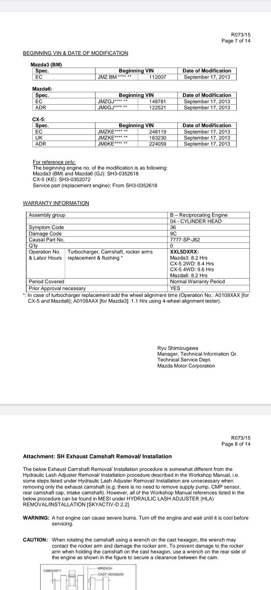

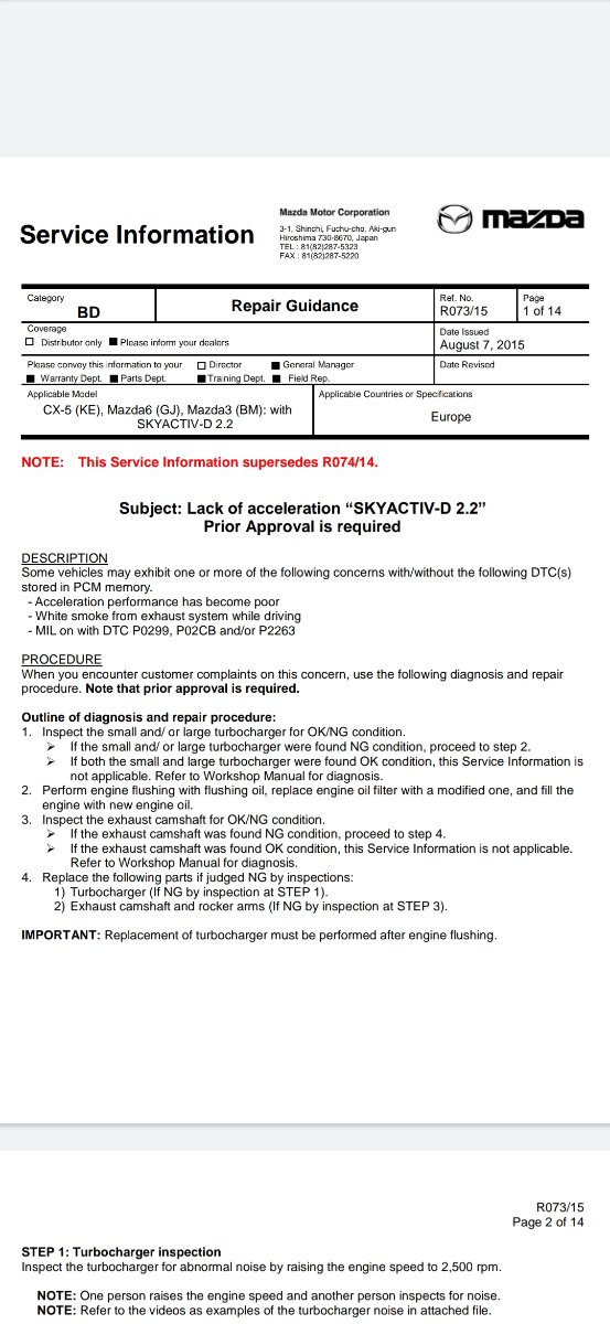

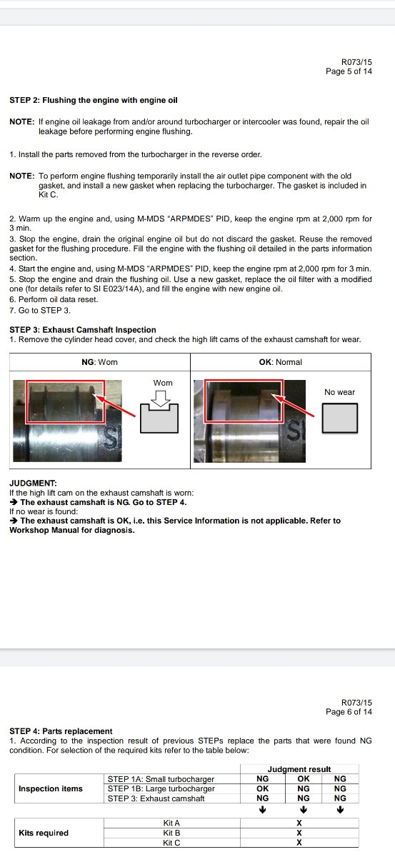

Ni mi pa jasno kako na tehničnem preverijo če je vpoklic bil izveden?? 🤔 Pol bi mogli bit povezani z vsemi znamkami da bi lahko preverili, ali pa bi mogli servisi znamk kjer se je izvedel vpoklic javiti na tehničnega da so to porihtali.
Malo offtopic, sem na netu zasledil da VW po novem ne bo več delal limuzinske izvedbe Passata, ostal bo samo karavanski Passat, namest limuzine pa bo samo Arteon v ponudbi. Btw. : Tudi jaz si nikoli nisem lastil Golfa, mel pa sem iz Vag koncerna 2x Audi 80
Motor za skyactiv mazda cx5 2.2 6AT 150km 2013 d
Aless je odgovoril na drwex-ovo teme v forumu Tehnične težave, vzdrževanje in stroški
Četudi bi bila tista problematična serija, zaradi obrabljene odmične ne bi smel zaribat, oljna črpalka še vedno laufa. Kolikor sem gledal Mazdine servisne dokumente za ta vpoklic z problematičnimi odmičnimi, so opisani simptomi drugačni, nikjer ne piše da bi bilo bilokaj z oljnim pritiskom ali oljno črpalko. -
