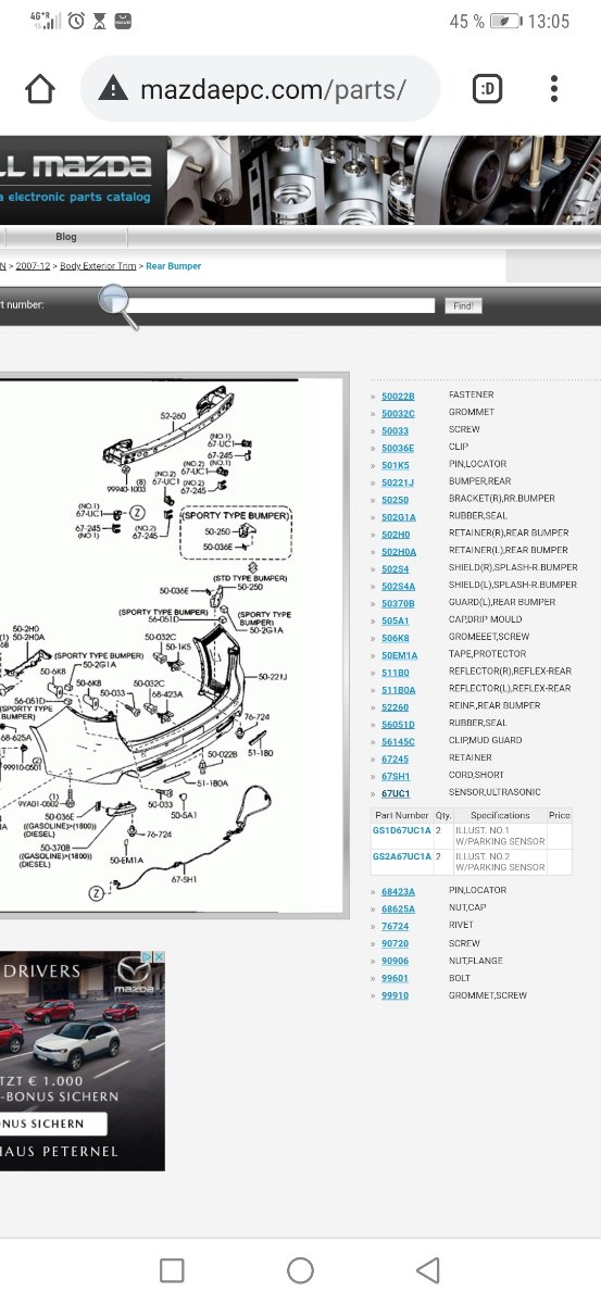

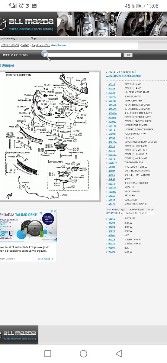

    Park senzorji
    Hmh, kolikor mi je znano so na M6 2.gen OEM senzorji, saj tudi v Epc-ju imaš kataloške številke. 🤔 Tudi zadnja dva krajna senzorja sta drugačna kot srediska dva, sprednji so pa vsi isti, vsaj pri meni je tako. Kaj pol spredaj nimaš senzorjev?

    Park senzorji
    @Scr3amkaj nimaš ti oem senzorjev na Mazdi? Drgač pa aftermarket so vsi bolj lowbudget china stuff. Jaz sem si na M3 zmontiral zadaj aftermarket senzorje od kao znamke Giordion (china), in zaenkrat delajo že nekja let brez problema, edina pomankljivost je ta da je avto znižan in so zgleda senzorji prenizko in ne piska one prve stopnje kp piska na vsake 5s, v tem primeru zdaj mi piska že naslednja stopnja na 1s, ampak je tudi ok, ostaneta itak še 2stopnji do ovire.

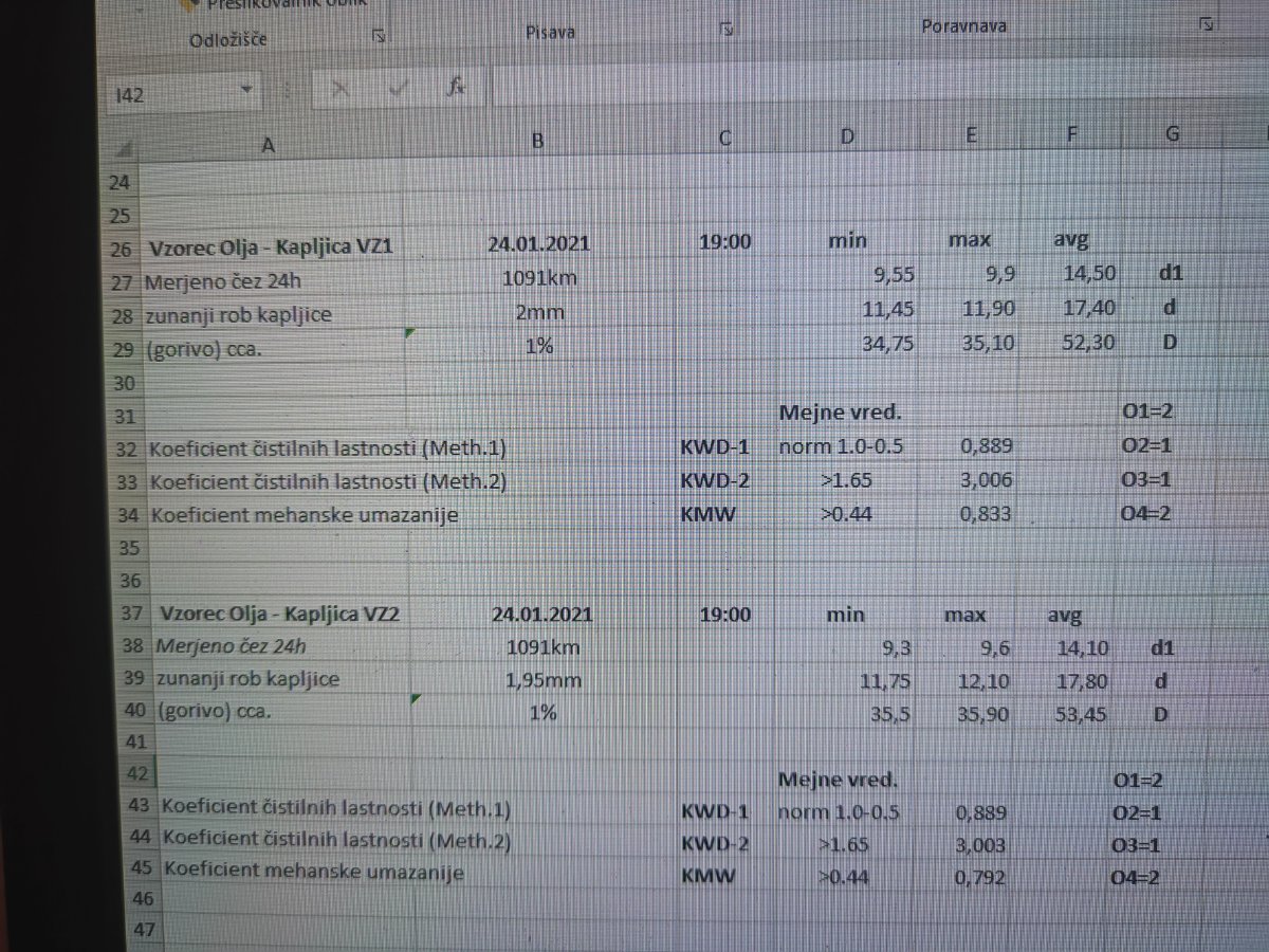

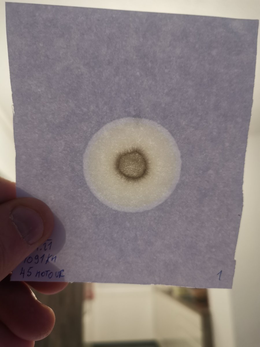

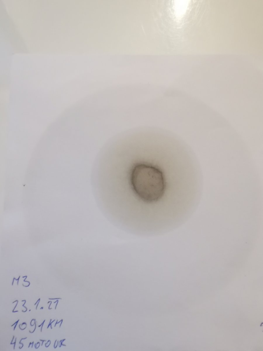

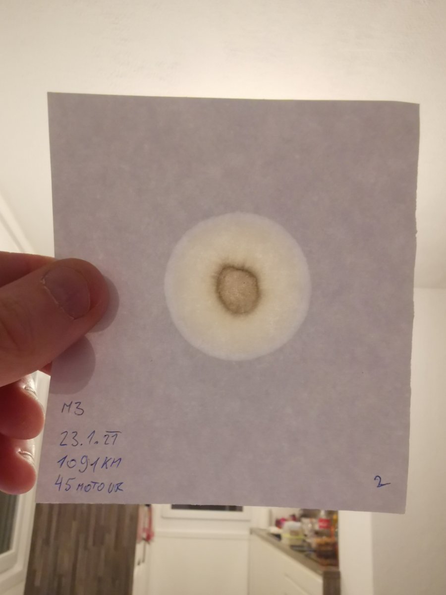

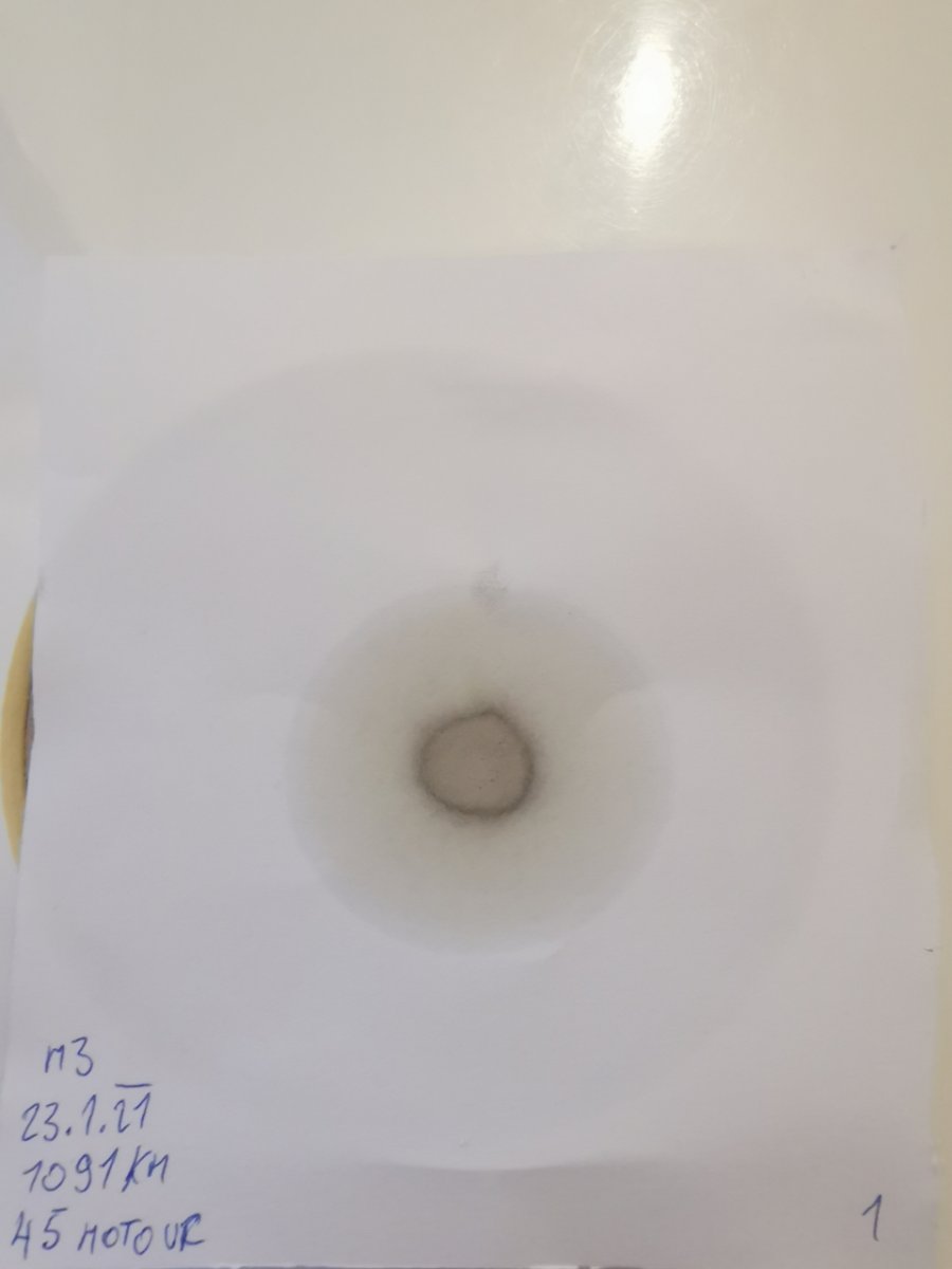

  18. Evo še ena kapljična analiza moje M3 BK bencinarja. Avto ima extremno težki režim vožnje, žena ga uporablja za vožnjo v službo in prevoz otrok, razdalje so kratke po 2-3km, vse vožnje skupaj ponavadi cca 10-15km na dan. Pri tem se pozimi motor redkokdaj segreje na delovno temperaturo. Letno avto naredi med 2-2500km, zato se olje menjuje v takem intervalu. Vzorec olja zgleda vredu, v jedru je vidno nekaj nečistoč, za katere predvidevam da so ostanek od čiščenja batov in obročkov z Anticarbonom, poleg tega ima uporabljeno olje ogromno Kalcija ki je detergent oz. čistilni aditiv v olju, zato bolj spira nečistoče. Uporabljeno olje je Valvoline Maxlife 5w30, ki ima dodane še aditive za nego tesnil, glede na to da je avto letnik 2004, se mi je zdelo smiselno mu privoščit malo dodatne nege. Pri vzorcu je lepo viden zunanji obroč vsebnosti goriva, ki ga je na račun zelo kratkih voženj po moji oceni 1-1,5%. Vzorca sem vzel 2 istočasno da bi zmanjšal možnost napak. V Excelu se vidi zanemarljivo majhno odstopanje obeh vzorcev, izračuni so če zaokrožim na dve decimalki skoraj enaki. Aja olje je bilo v uporabi 1091km oz. 45motour, povprečna hitrost na teh kilometrih 24kmh🥴 Še slike obeh vzorcev Hvala za pozornost🤪

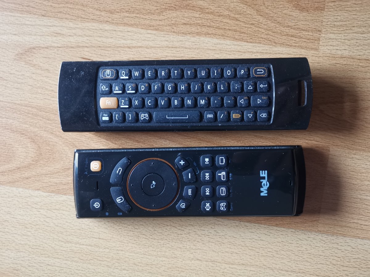

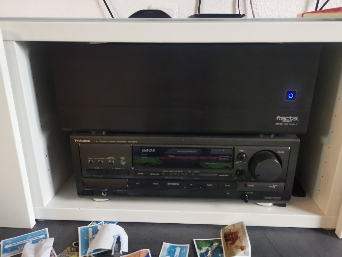

    Računalništvo

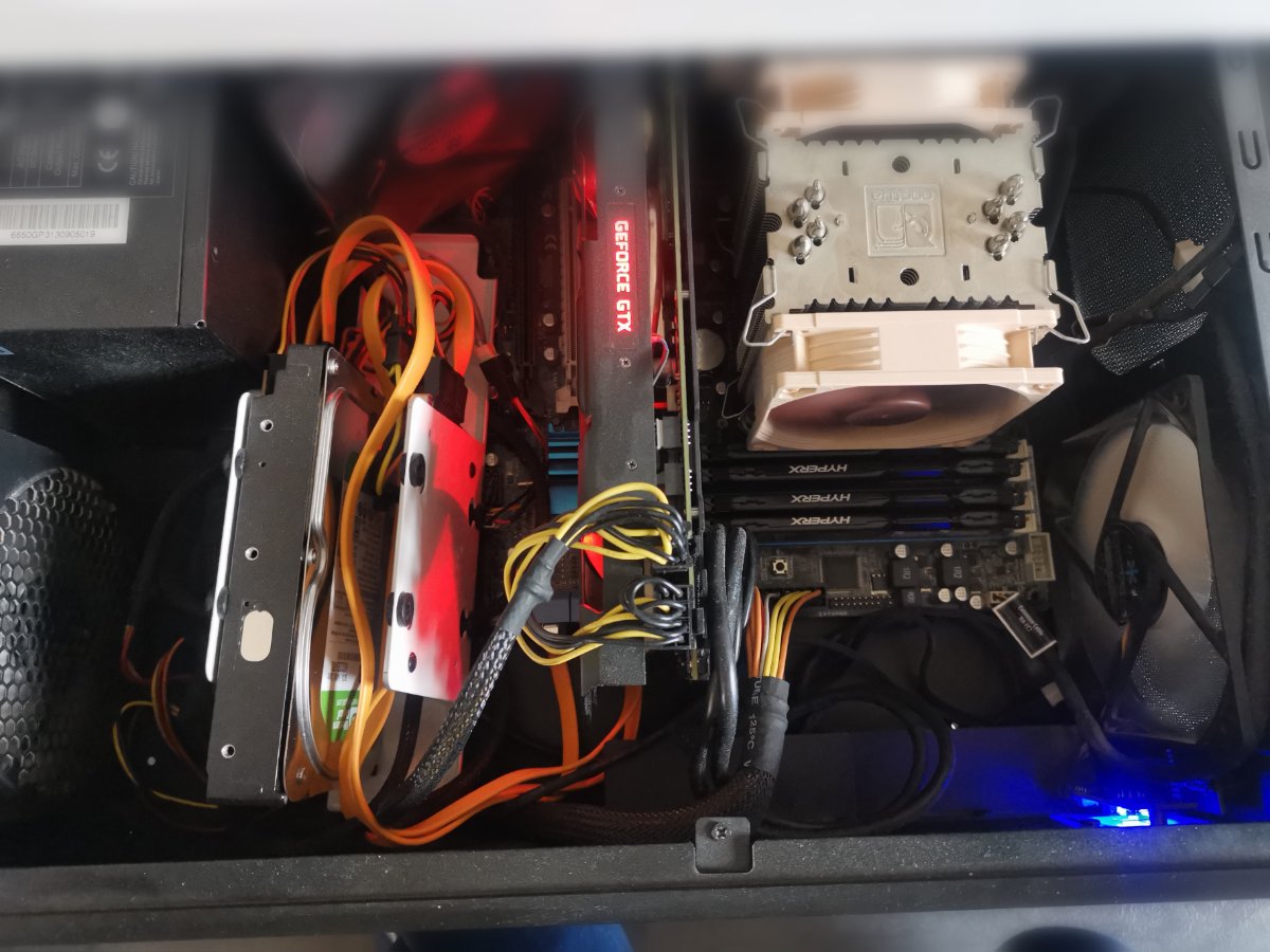

    Huh, še dobro da mi trenutni multi stroj dobro služi in ni potrebe po menjavi, ker ta kriptoscena je res navila cene, no lahko bi pa zdaj prodal svojo gtx1080 za dobro ceno😁 Evo še moj malce starejši multimedija/game comp, za dnevno sobo. -I5 2500k (overclock na 4.5ghz) -Hladilnik procesorja: Noctua NH-U9B SE -Asus P8Z77 M-Pro -16gb Kingston HyperX Fury 1866 DDR3 -KFA2 GeForce GTX 1080 EXOC 8gb -Diski: SSD Crucial MX500gb SSD Crucial MX1000gb HDD WD 2000gb -Ohišje Fractal Design, brušeni črni aluminij -Ventilatorji silent: Noctua NF-A9 PWM -Daljinc univerzalni IR+Airmouse z tipkovnico: Mele F10 Deluxe -Gamepad: 2x Xbox One kontroler Vse skupaj priklopljeno na 55inch FullHD Samsung tv in star Technics ojačevalec. Ta komp se uporablja za gledanje filmov, risank, igranje igric v dnevni sobi zato sem kupil ohišje ki ima izgled komponent. Zaenkrat mi odlično služi čeprav glih ni najnovejši, igre letijo do sedaj vse tekoče na fulhd resoluciji. 😎 Še malo slik mojga setupa
