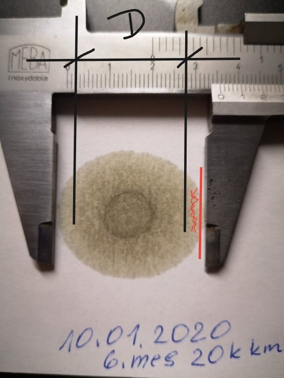

@Binivizelno bi jaz ocenil tako, je pa res da prek slike je lahko odstopanje(trenutno gledam na telefonu) ti na dejanskem vzorcu najbolj lahko primerjaš barve območij. 1= 2 2= 2 3= 1 4= 1 Ta vzorec zgleda odlično razen nekaj majhnih nečistoč ki so so nabrale ob jedru(temen obroč okrog jedra), je olje enakomerno obarvano in se lepo od jedra do drugega območja, in nato če pogledaš naprej proti robu (kjer je čistejše olje) je barva onesnaženega območja malo temnejša, pomeni da ni dosti nečistoč. Vode ni videt, pravtako ni goriva. Za te kilometre je olje še v zelo dobri kondiciji. Glede merjenja območij za koeficiente si malo zgrešil. "D" sem ti označil na tvojem vzorcu. Tisto kar sem označil z rdečo je območje "čistega olja" ki se ne upošteva pri izračunih, kar se zdi smiselno. -

@NevLado Na splošno zgleda še v dobrem stanju. kolk ma olje prevoženih, ocenil bi na kakih 7000km. Območja bi ocenil: 1=3 2=3 3=1-2 4=1 -

@NevLado ne v tem vzorcu ni čist nič goriva. Daj še sliko brez osvetlitve da vidimo barvo -

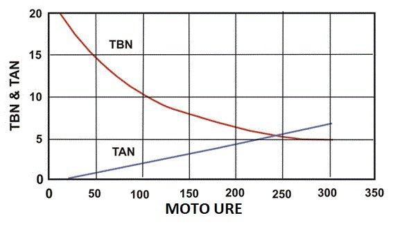

@AlexJa zgleda solidno za dizla. 👍 A se je sušil 24h? Območja bi ocenil: 1=4 2=4 3=1-2 (ne vidim glih natančno z slike, če je večja nazobčanost) 4=1 Po tem vzorcu lahko voziš do 10.000km brez problema, pri 10kkm pa lahko nareš še en vzorec ali pa pravo analizo in vidiš dalje. Poiskusi še malo premerit vzorec in območja pa izračunat koeficiente. Aja glede 15kkm intervala pa morda bi pri tebi šlo skoz tudi več kot 15kkm interval, glede na to da voziš Mazdo bolj po "moško", ampak to bi pol moral videt z laboratorijsko analizo, kjer se analizira tudi viskoznost, količina aditivov, obrabe (Fe,Al,Cr...), TBN-TAN razmerje, ki je zelo pomembno ker če TAN naraste nad TBN vrednostjo pomeni da olje več ne more nevtralizirat kislin ki nastajajo pri izgorevanju v motorju in pride do korozije notranjih delov. Sem priložil graf za lažje razumevanje razmerja TBN/TAN, tam kjer se križata je potrebno olje menjat, ker od tam naprej več olje ne uspe nevtralizirat kislin. To kje se bosta križala pa je odvisno od samega olja, režima vožnje, vsebnosti goriva, vsebnosti vode, blowby hlapov.... lahko se recimo križata pri 100h lahko pa pri 300h. Zato sem jaz full proti tistim 30.000+ Longlife intervalom, ker tudi najboljša olja v modernih avtih enostavno ne zdržijo. -

Ja na tem vzorcu je malo težje ločit kje je jedro, ker je olje že dokja onesnaženo, jedro se malo vidi pod osvetlitvijo. Po moji oceni glede na slike, bi rekel da je definitivno čas za zamenjavo, ker so se nečistoče zlile od jedra čez celo območje. Glede na samo barvo pa bi rekel da je še nekaj maloga rezerve v olju. Zgleda mi pa da je prisotne kr nekaj vode, ker je kr fajn nazobčano. Območje goriva sem pa presenečen, zelo majhen obroček, bi ocenil da je manj kot %goriva v olju, kar je za dizle sploh super. Glede koeficientov pa bi glede na vizuelno stanje rekel da ne štimajo najbolje, zan bit da je napaka pri merjenju, ker glede na koeficiente bi moralo olje še imeti dost rezerve. Je pa takšne vzorce kjer so nečistoče enakomerno razporejene težje izmerit ker meje med obroči niso razločno vidne. Zanimivo bi bilo ta vzorec primerjat z laboratorijsko analizo. Ampak mislim da smo z grobo oceno dokaj dobri. -

Aha, ja kratke razdalje so malo bolj obremenjujoče in se olje prej izrabi. Voda je zaradi krajših razdalj in zdaj pozimi sem skor 100% da se bo na tem avtu s tem režimom še povečala. Verjetno se bo zdaj pozimi še dodalo kaj goriva, samo vprašanje koliko. No saj nekaj goriva v olju je verjetno tudi zdaj, ampak prek vzorca je videt da zanemarljivo malo. Saj če boš malo spremljal v vzorce boš sam hitro ugotovil kdaj je goriva več, ko osvetliš vzorec, lahko tudi takoj po kaki 1uri pogledaš proti svetlobi ko je gorivo se vidi tak prozoren obroček, na onem mojem vzorcu se lepo vidi, samo tam je nafta ki itak še dolgo časa ostane mastna, bencin malo prej shlapi. Glede na to da delaš servise 1x letno oz pred 10kkm motorju ne bo hudega, vzorno. 👍 -

@scaniaNi videt goriva v olju, razen nekaj nečistoč ob jedru, zgleda ok. Mogoče je ostalo v karterju kaj olja še od prej in se zdaj pomešalo, in zato nekaj nečistoč pri relativno malo km. Kakšen je pa režim vožnje? Na koliko km je bila zadnja menjava?
