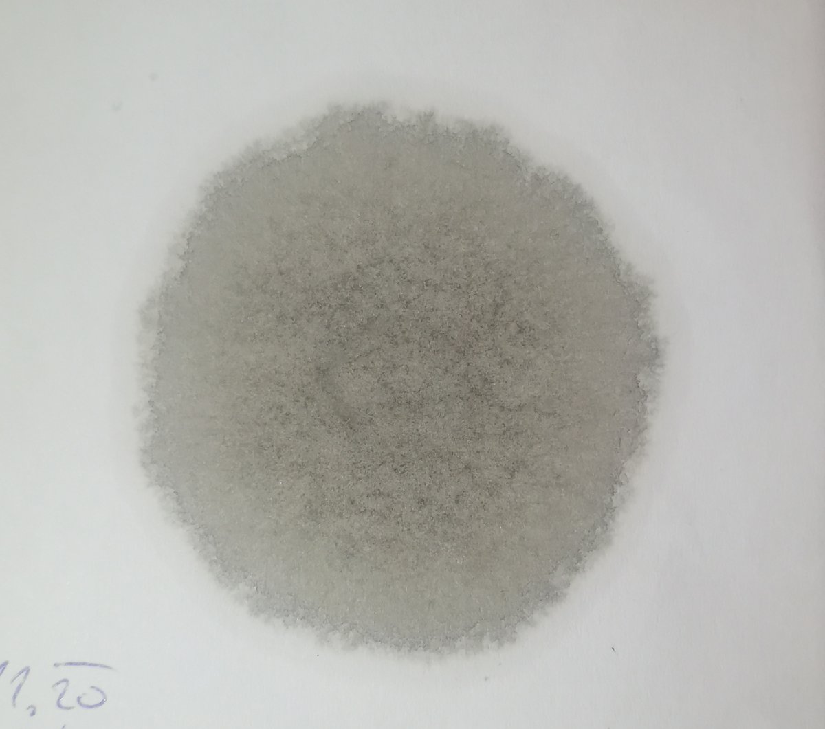

@scaniaHmh, koeficienti do vredu, po izgledu je tud solidno videt, edino obroč ob jedru je malo bolj črn, za bencinarja z tako malo km bi lahko bilo malo čistejše, ampak ni panike. Daj še sliko z lučjo odzadaj, da vidimo gorivo. Aja, Toyotino original olje pa polni Exxon Mobil, samo nevem če za vse trge. -

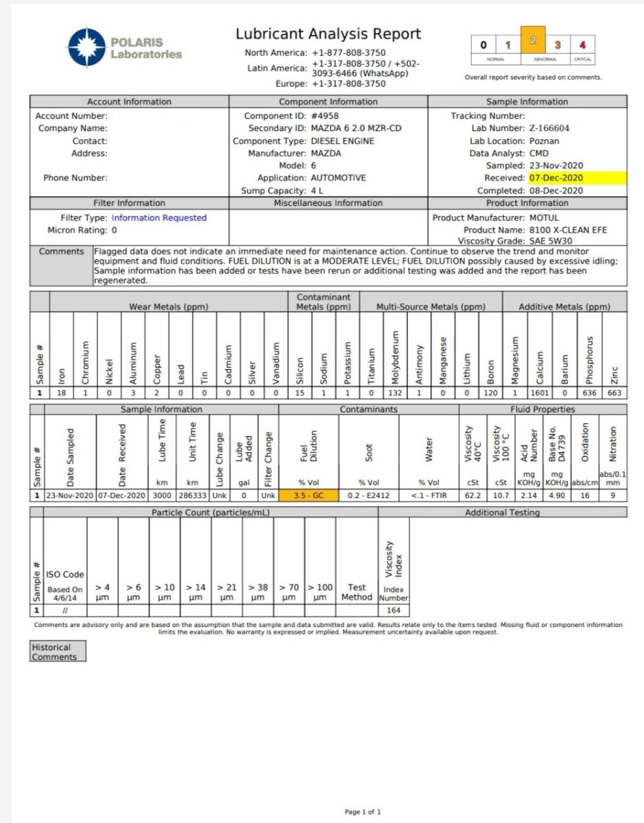

@scaniaja pol se to kr poklapa😉 Čudno da nimaš možnosti beleženja povprečne hitrosti (ker 2.gen to ima), s tem bi si lahko preračunal dejanske motoure (kilometre deliš z povprečno hitrostjo). Motoure bolj zajamejo težje delovne pogoje za motor oz. olje, ker nižja povprečna hitrost pomeni več mestne vožnje, kar je bolj obremenjujoče. Glede barve pa ja, na šipki ne moreš glih dosti razbrat, ko pa daš kapljico olja na list pa se malo bolj vidi dejansko stanje, no še več se vidi z analizo v laboratoriju, ampak za neko grobo oceno in smernice je ta metoda kar vredu. Daj če boš mel voljo naredi še eno analizobpri 10.000km, da vidimo kolk se je spremenilo. Da dobimo več občutka pri ocenjevanju. @SpEkTrja naredi vzorec, pa bomo videli in poskusili ocenit 😉 -

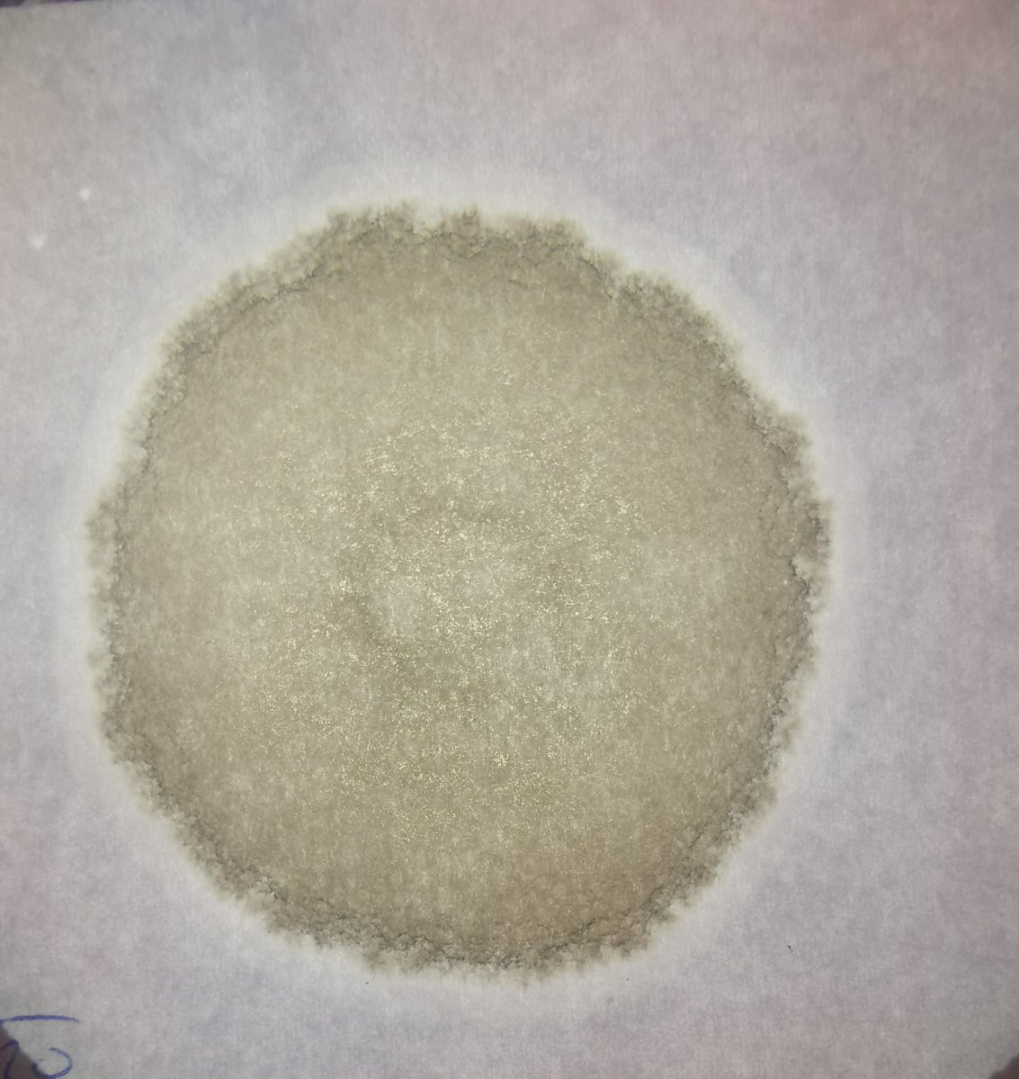

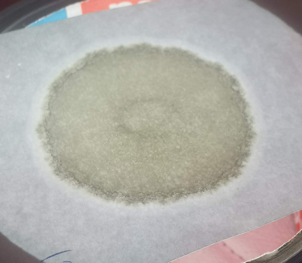

@scania Glede tvojega vzorca, pa bi z vizualno diagnostiko ocenil: 1=3 2=3 3=2 4=1 Tko iz slike malo težje vidim glede vode, vendar se vidi majhna nazobčanost, zato je verjetno nekaj vode v olju, kar je verjetno posledica kondenza če si imel kake kratke relacije. Ponavadi se pozimi še bolj poznajo te kratke relacije ker se motor premalo ogreje. Na kaki daljši turi pri malo večji obremenitvi bo nekaj vode izhlapelo, tak da ni panike. Drugače pa bi ocenil da je olje še v zelo dobrem stanju, še enkrat toliko km ziher. pač lahko spremljaš vsake toliko in vidiš če se barva jedra potemni ali pa se naredijo kaki črni flekci pol je onesnaženo s sajami. Aja pa, tudi izračuni kažejo na dobro stanje olja. Bi bilo fajn pred menjavo narediti še to analizo. Aja pa še to kolk si imel povprečno hitrost v teh prevoženih kilometrih? in koliko % stanja olja ti kaže mazdin računalnik? -

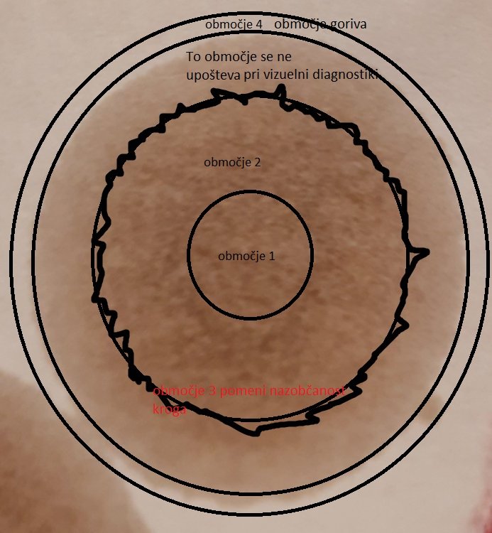

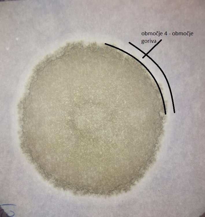

Najprej to glede posabeznih območij, v navodilih nisem tako razločno napisal, bom ob priliki popravil. Območja iz prve slike v navodilih se uporablja samo pri izračunih. Območja ki jih uporabljamo za Vizuelno diagnostik pa se nekoliko razlikujejo, zato so pri tabelah zraven narisana območja vzorca. Bom poskusil malo bolje razložit. Vizualna diagnostika: Območje 1 - barva jedra Območje 2 - temnejša barva od jedra naprej (brez onega črnega obroča pri jedru, ki ga upoštevamo pri Izračunu) Območje 3 - (prisotnost vode) se ugotavlja samo nazobčanost temnejšega roba vzorca. Če je pri tem ob nazobčanem robu obarvano rumenkasto je prisoten antifriz. Območje 4 - (prisotnost goriva) se najlažje ugotavlja, če se list vzorca osvetli z lučjo iz zadnje strani, tako se vidi malo temnejši beli rob (kot da je bi bil ta rob moker). Evo prilagam še sliko glede Območij vizualna diagnostike: -

Daj še poslikaj vzorec tako da bo z zadnje strani osvetljen, tako se najbolj vidi območje 4- vsebnost goriva. -
