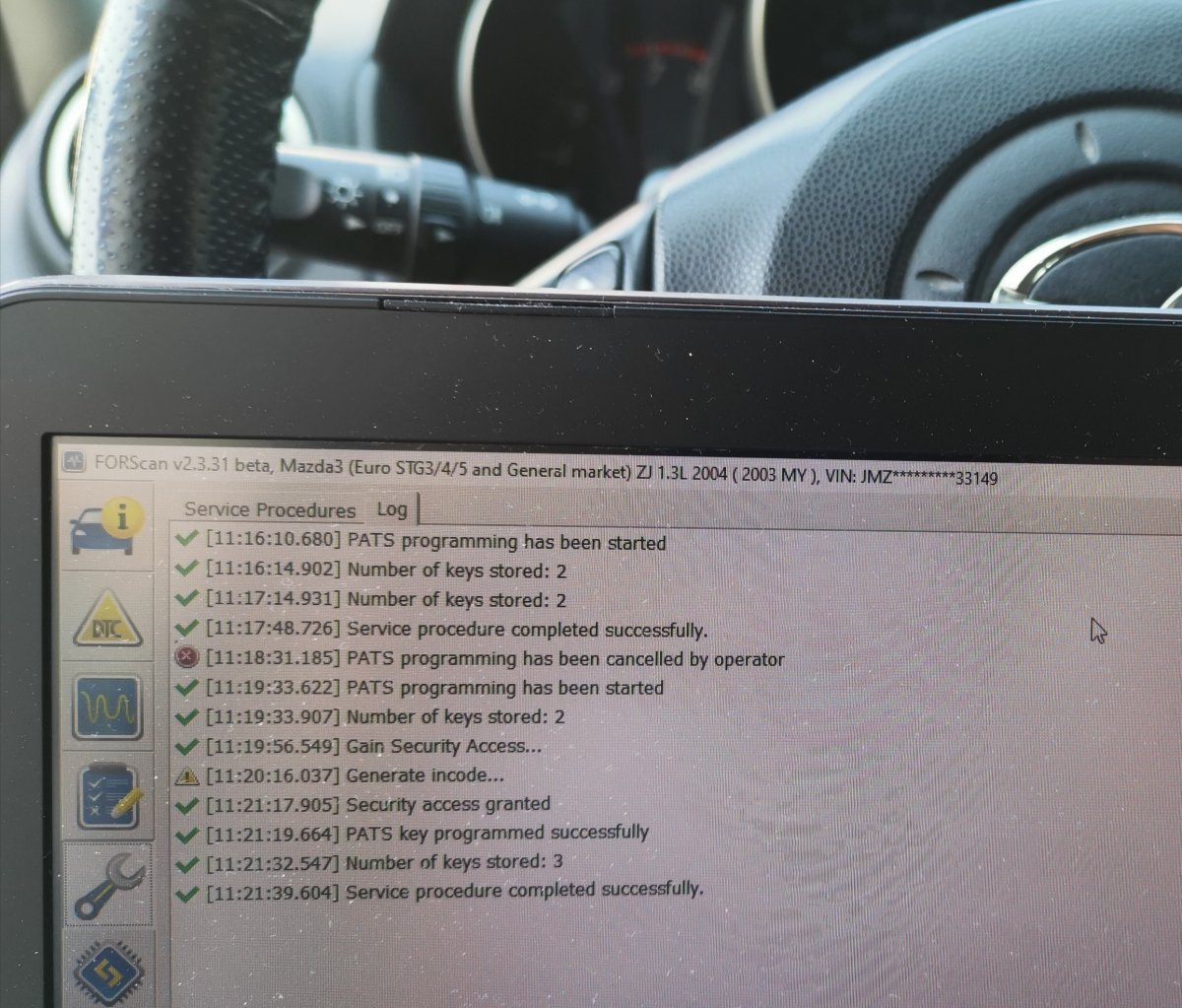

Aless je odgovoril na jures-ovo teme v forumu Splošna debata
Ja z OBD vmesnikom (v mojem primeru ObdLink MX) in Forscanom za Windows. -
Na M3 naredil nov ključ, starega je žena zlomila. 🙄 Spilil rezilo in s Forscanom sprogramiral kodo ključa. -
