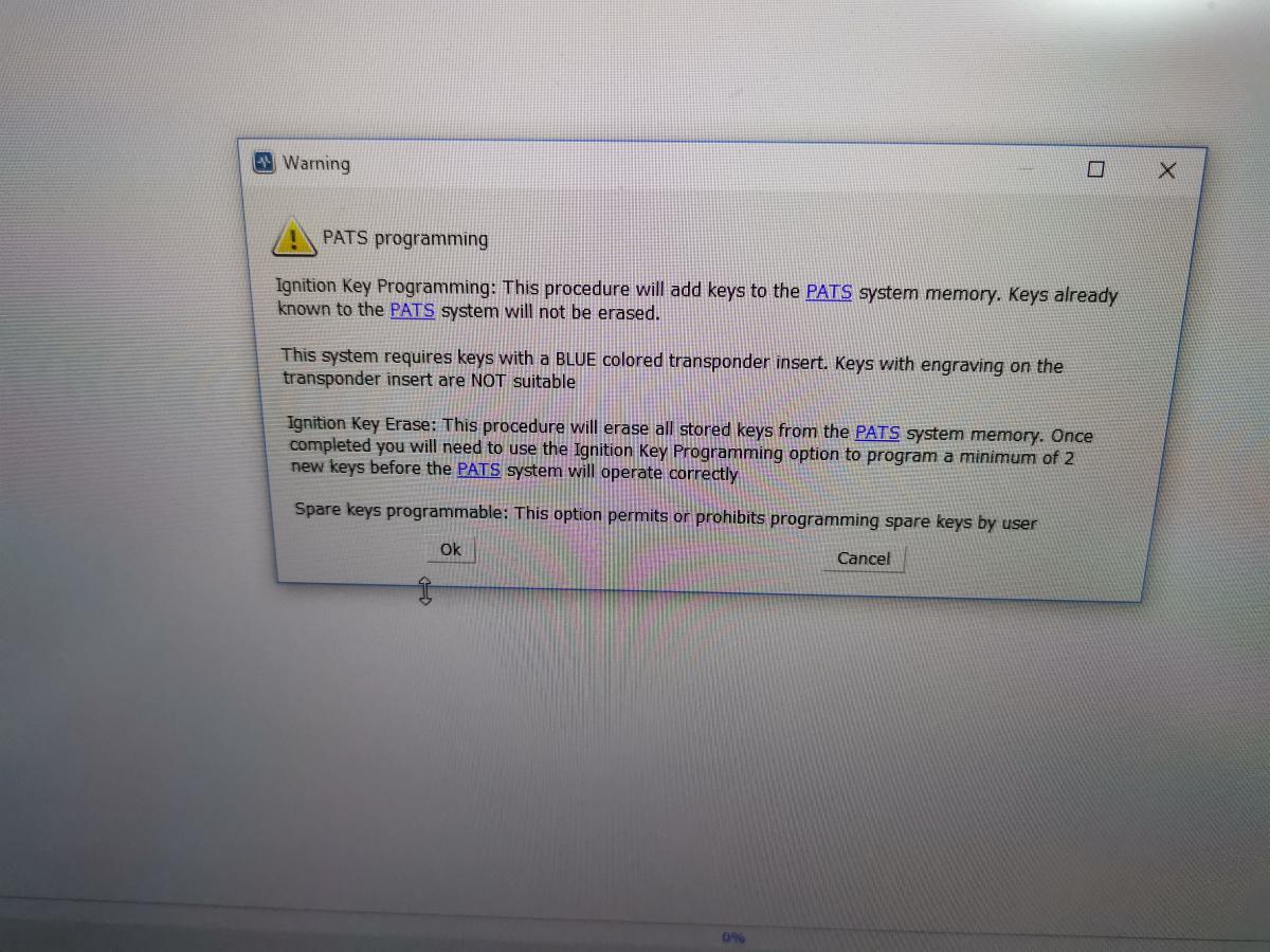

Nvm, na netu sem na?el samo postopek za u?enje centralnega. Za kodo klju?a pa nisem ni? na?el, zato sem uporabil forscan. -
Aless je odgovoril na jures-ovo teme v forumu Splošna debata
Saj sem kupil komplet klju? z centralnim in transponderjem, vendar ga ni ?lo skodirat, ker je bil 80bitni transponder ?ip noter, M6 GH pa ima original 40bitni transponder ?ip, zato sem kupil ?e ta 40bitni ?ip. To si velja zapomniti, ?e bo kdo rabil drug klju?. -
Ja za daljinsko centralno je tak da pri odprtih vratih da? 3x kontakt, 3x odpre? zapre? vrat, ko je v u?nem programu sam 1xzaklene in odklene, pol pa samo pritisne? kterokoli tipko na daljincu. Za kodo v?iga pa sem prek Forscana naredo ima? opcijo kodiranja klu?ev. -

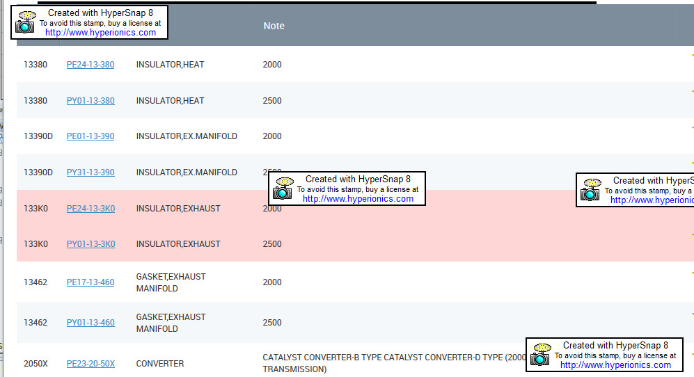

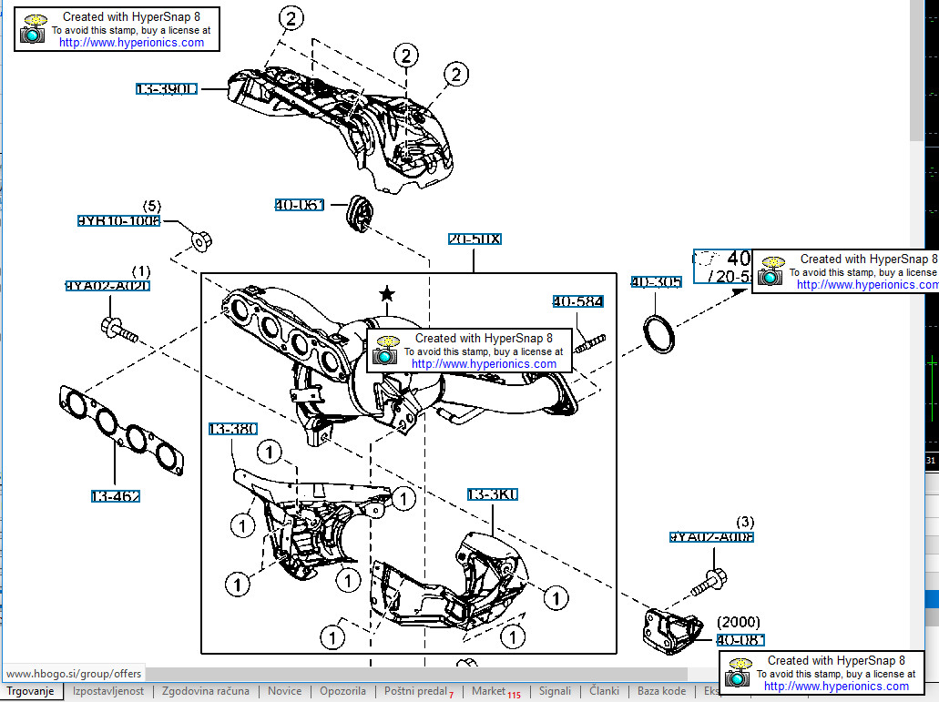

Ma? sre?o da sem glih doma, pa sem vedno online Temu se re?e toplotna za??ita izpu?nega kolektorja oz. po angle?ko exhaust manifold heat insulator. Je pa sestavljena iz 3delov, zgornji in 2 spodnja-stranska. Sem ti poslikal iz EPC-ja ima? katalo?ko ?tevilko dela. Koliko sem na brzino pogledal je cena cca 60?. -
