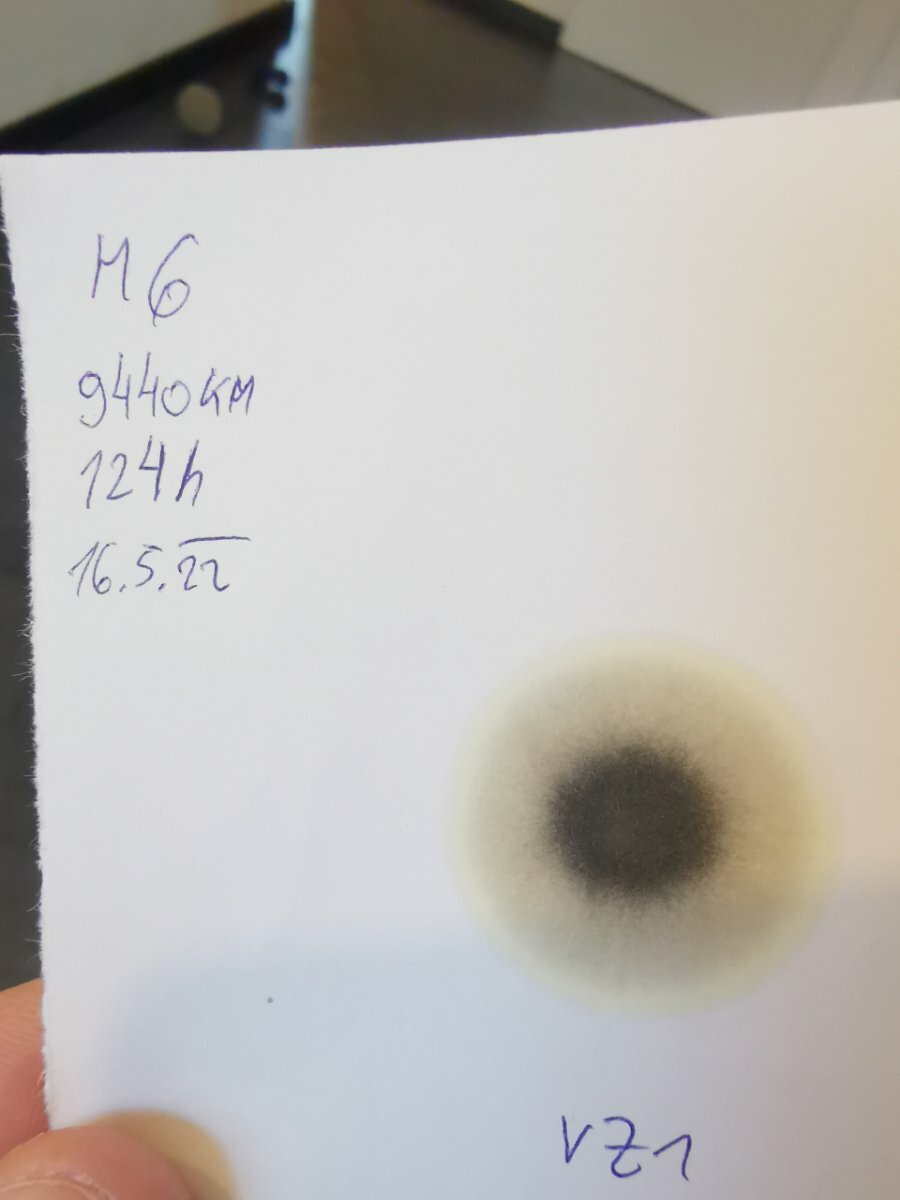

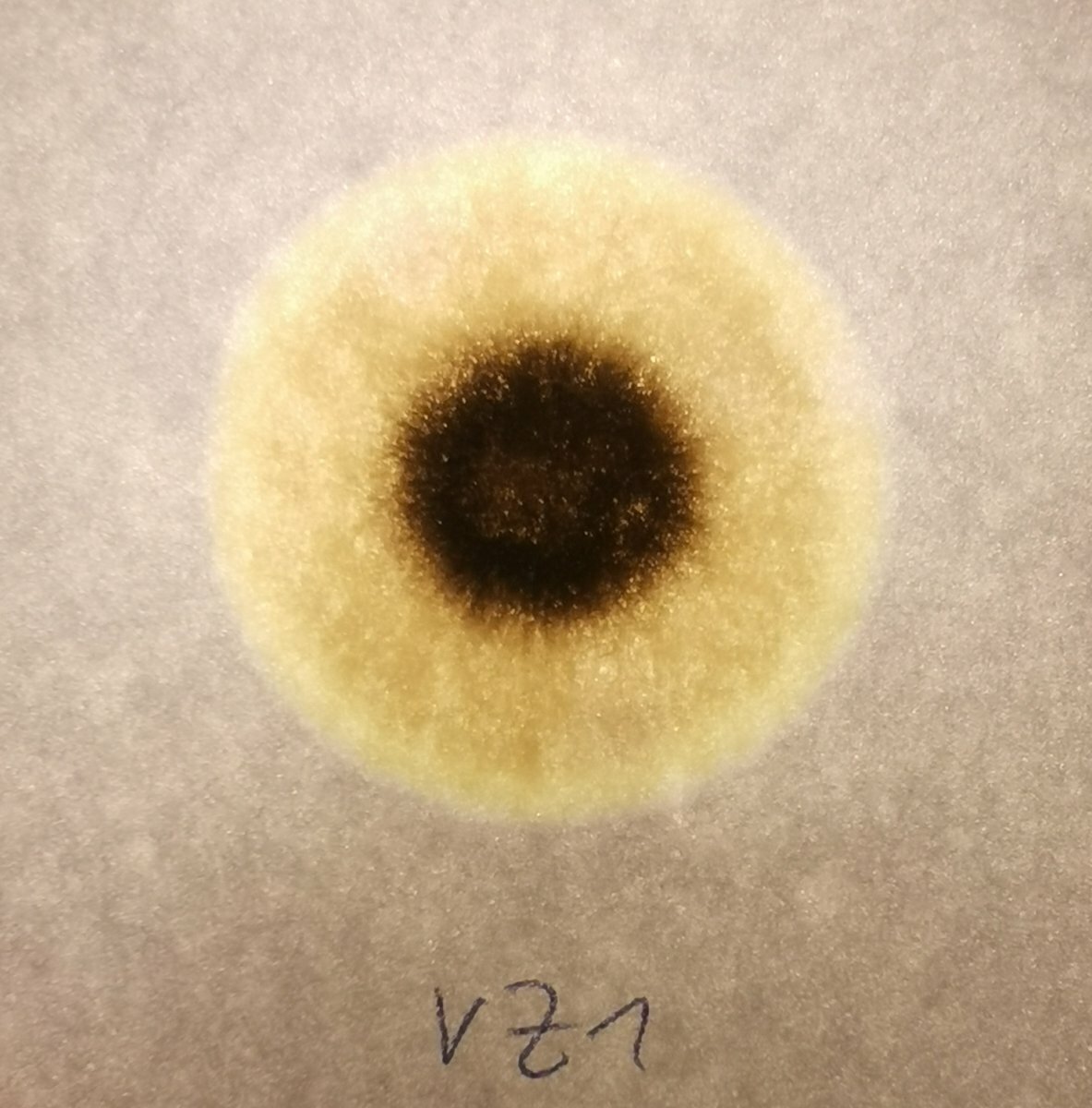

Aless je odgovoril na Aless-ovo teme v forumu Tehnične težave, vzdrževanje in stroški
Evo še moj novi vzorec iz M6 diesel. Še nekaj podatkov: -olje Mazda Original Oil Ultra DPF 5w30 z dodanim aditivom AR9100 -prevoženih km z oljem 9440km -124 motour Na prvi pogled zgleda vredu, ocenil bi da glede nečistoč še ima rezerve za kakih 5-6kkm, ampak pokvari pa gorivo ki ga ocenjujem na cca 8%. Bomo videli pri 10kkm pošljem vzorec v laboratorij na analizo in bom točno vedel v kakem stanju je olje, najbolj pa me zanima kako je stanje obrabe materiala zdaj z dodanim aditivom (pri prejšnji analizi je bila obraba manjša kot z Motul EFE). -

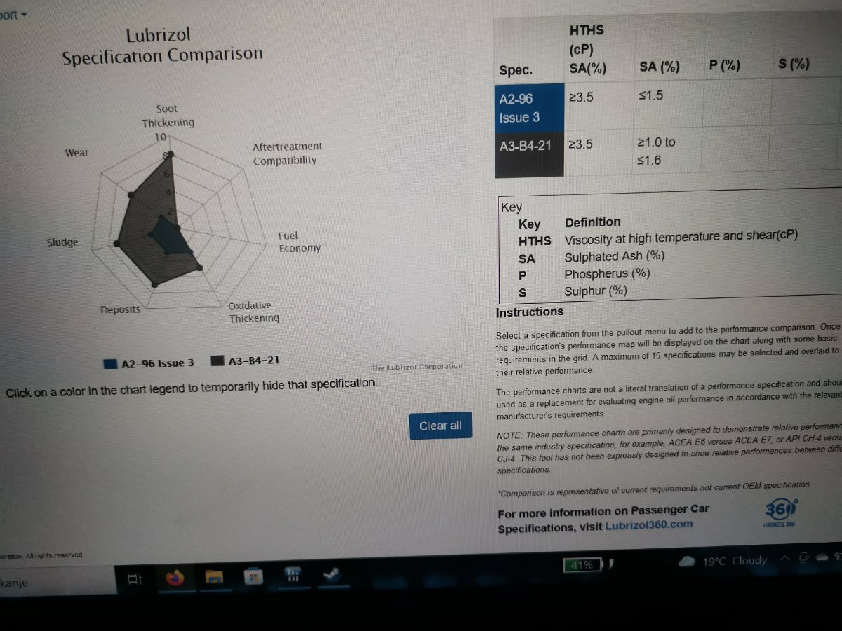

Evo še grafična primerjava ACEA A2 vs A3 specifikacij. ACEA A3 je top izbira glede zaščite motorja in mazalnih sposobnosti. -
@Deeyan Glede na to imaš predpisano 10W30 API SJ, ACEA A2, ki je že predpotopnih specifikacij. Bi ti jaz priporočal kako fulllsaps 5w30 A3 olje, ki nudi najboljšo zaščito in je po viskoznosti dost blizu 10w30. ACEA A3 specifikacija pa prekaša A2 po vseh lastnostih, tak da ni panike glede tega. Priporočam kak Shell Helix Ultra 5w30, ali pa Shell HX8 5w30, Valvoline Max Life 5w30. Aja, ACEA A5 olj ne bi vlival v starejši motor ker imajo A5 olja znižano HTHS viskoznost (kao bolj eko, manjsa poraba goriva...) in s tem slabšo zaščito. -

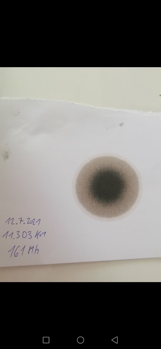

@FuManchuvzorec zgleda soliden za dizla z toliko prevoženimi. Glede nečistoč bi ocenil da je olje še sposobno nase vezat za kake 2000km mogoče še kaj več. Glede goriva ni videt. Tako da je nevpadljiv vzorec. No vseeno bi pa jaz zdaj menjal olje oz najkasneje cez 2kkm. P.S.: Če pa smo malo bolj pikolovski pa se glede nečistoč da še izboljšat. Z flushom ali pa z kakšnim krajšim vmesnim intervalom menjave olja, in nato mogoče kakšno drugo olje. Egr imaš še delujoč ali je tudi na off? Če dam za primerjavo glede nečistoč vzorec pri 11kkm iz moje M6 300kkm) z še delujočim DPF in EGR se lepo vidi katero olje ima več rezerve glede nečistoč. Ok pri meni je bilo tudi za zamenjat, ampak zaradi vsebnosti goriva. Btw, se pa tudi jaz strinjam da je Saab stroj(še posebej kak Aero) 🤘
