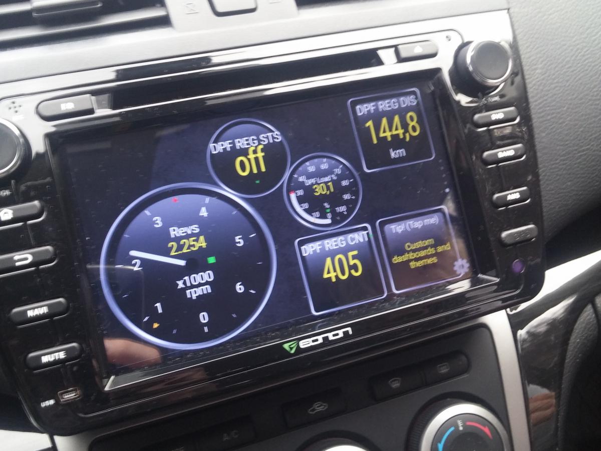

Ja ta Torque je kr uporabna aplikacija, lahko poljubno dodajas svoje PIDe (senzorje) za mazdo sem na?el kr dosti dodatnih, tudi pritisk in temp v gumah, samo trenutno ne morem probat ker mam zimske brez senzorjev. Ja to bi blo fajn ?e bi bil kak widget varianta da si das te podatke prek ostalih aplikacij. Najbolj tak gledam dpf reg status (on-off) in dpf load.

Da se to prek obdja, jst mam ustimano da mi prikazuje kdaj je aktivna regeneracija, pa koliko je zabasan DPF filter in pred koliko kilometri je bila zaklju?ena zadnja regeneracija, sicer mam ?e tudi druge podatke sam, najbolj me teli zanimajo ko se vozim. Se pa strinjam da bi lahko to proizvajalci ?e sami naredili vsaj kako lu?ko.
