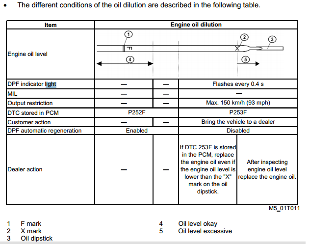

    Ne ?tekam najbolj? kaj se ti je 3x pri?gala dpf lu?ka, nivo olja si imel pa v normalnem? ali so ti samo pozabli resetirat servis? Kolikor sem pre?tudiral te ta DPF lu?ka enkrat opozarja na prekora?en servisni interval ki je na 20000km, drugi? pa te opozarja na napako z DPF filtrom, In napako v zvezi z onesna?enostjo motornega olja (vsaj tak sem na?el v service manualu-slika ?ipke olja).
  11. Aless
    DPF filter
    Ne ?e je olje preve? onesna?eno in pride prej do X oznake na ?ipki se vklopi lu?ka! Pri meni se je to do zdaj 1 zgodilo. Pri tem dogodku se tudi zapi?e v ra?unalnik napaka in jo lahko vedno pogleda? za nazaj s testerjem kolikokrat je pri?lo do te napake.
  12. Aless
    DPF filter
    Evo sem na?el. In je v bistvu opis onesna?enja motornega olja z nafto.
  13. Aless
    DPF filter
    Kaj pa nivo olja si kaj prekontroliral, ?e je v olju preve? nafte se tudi pri?ge lu?ka za DPF. Morm poiskat na kompu sem mel eno sliko o razmerju nivoja olja v povezavi z dpf lu?ko, bom probal poiskat.
