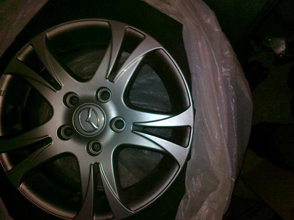

Sam sem kupil original Mazda3 18 col feltne grafitne barve (to?no take kot jih ima Takumi izvedba) za 742 eur - imam ra?un. Redna cena je bila 192 eur komad, vendar sem dobil ?e nekaj popusta na gotovino. Gor sem dal hankook evo nekaj za 416 eur +25 eur za monta?o, vse skupaj 1183 eur in mimogrede gume so odli?ne. Original 18 col srebrne feltne in nove verjetno Michelinke bi bile torej vredne vsaj toliko, glede na mazdine zlatarske cene pa vsaj 1250 eur. Original 16 col srebrne feltne so nove ca 152 eur komad 4 torej pribli?no 610 eur. Gor so verjetno original mazda prva vgradnja Toyo gume ki jih v Sloveniji ni mogo?e kupit, primerljive nove gume pa so vsaj 240 eur pa tudi ve?. Skupaj bi bil 16 colski komplet vreden med 850 in 900 eur. Ker bi bilo treba bodo?ega kupca nove Mazde3 z opremo Challenge ?e prepri?at da zamenja svoje 16 col za 18 col bi rekel da je dopla?ilo 300 eur kar fer, karkoli ve? pa je ?e zmaga. Mimogrede, rabljene original nova Mazda3 16 col srebrne feltne so ?e ve?krat prodajali na avtonetu za ceno 300-340 eur z rabljenimi gumami vred. Ljudje o?itno kar menjajo 16 za 18 col, ki so za ta avto tudi najbolj primerne, tako da bi veljalo poskusiti tudi tam.
