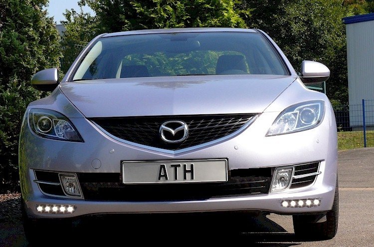

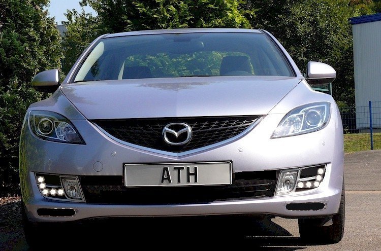

Aha. Moram pol razmislit. Sem mislil, da bi mi kar skupaj z zasen?enimi vedno svetlo. Evo ?e slikca ali dve kako sem imel jaz to v mislih:
in pol mam original lu?i naprej delujo?e po starem, LED pa gorijo stalno. A ni to to? ..ej ma res ne razumem, mi lahko prosim razlo?i? kaj naj nebi ?pilalo?
aha, kaj pa potem ?e preve?em LED na navadne zasen?ene, te so pa non-stop pri?gane?!
?aki a ni to tko da js zave?em te LED lu?i na ?ice od trenutnih dnevnih (sploh ne vem katere so to, automatika vse sama dela) in pol se mi preprosto led lu?i vklopijo z dnevnimi lu?mi. Aja dnevne so druge kot zasen?ene in se bi mi potem LED pono?i izklopile?! Aha, jaz bi pa hotel, da vse ostale lu?i ?pilajo po starem na automatiki, LED pa da so vklopljene vedno. Torej bi se jih dalo vezat na kontakt? :ne vem:

Pozdravljeni, da vidim, ?e forum ?e kej ?ivi... Razmi?ljam kako bi bilo, ?e bi si v prednji odbija?, kjer je ravno prostor vgradil ta moderne LED dnevne lu?i. Najbolj me pritegnejo Mercedes L style, ?eprav na trgu ni 7 '?arni?nih', ampak samo 6. Glej sliko: Moram pa ?e preverit, ?e je na mazda?u za tak tip sploh dovolj prostora tam kjer sem si zamislil. Sicer pa lahko pridejo v po?tev tudi ravne LED lu?i, varianta: Te bi pa bilo najbolj estetsko vgradit v skrajne re?e na 'spodnjem delu odbija?a'. Ko ima? zadevo vgrajeno, je treba videt kako se in?talacija pove?e na obstoje?o, da se ti potem lu?i vklapljajo avtomatsko z originalnimi obstoje?imi dnevnimi lu?mi. Na tujih straneh original Mazda ?e ponuja LED dnevne lu?i, vendar v za moje pojme grdi izvedbi, poleg tega pa cena okoli 400-500?. V lastni re?iji si pa not do 100?. ?e kot opomba, v mislih imam prave lu?ke, ne pa led trakove, ker tisti so le kot neka estetska pozicija - nimajo neke svetilnosti. Ima kdo to ?e narejeno? Slike? Kak?ni predlogi?
