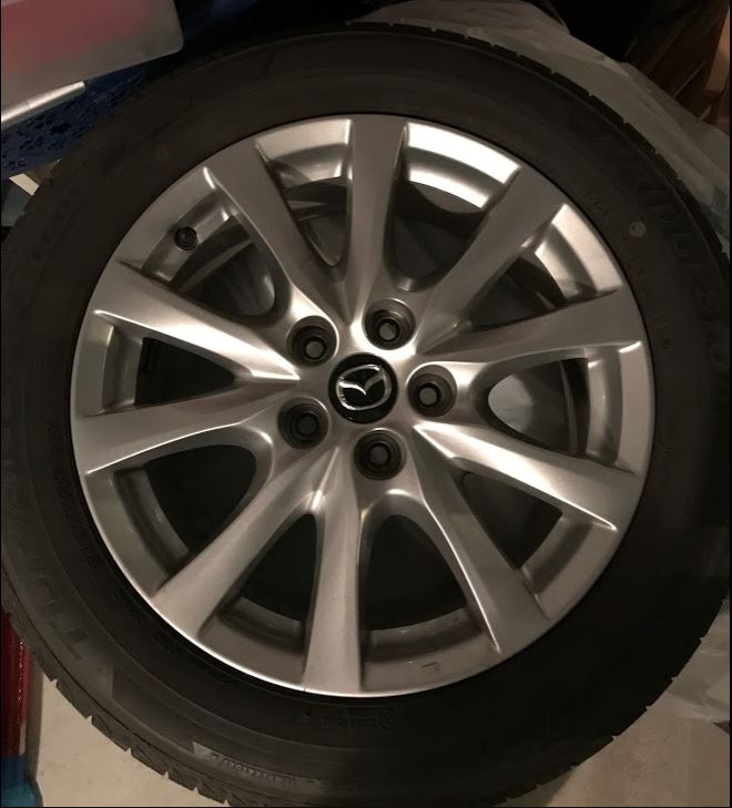

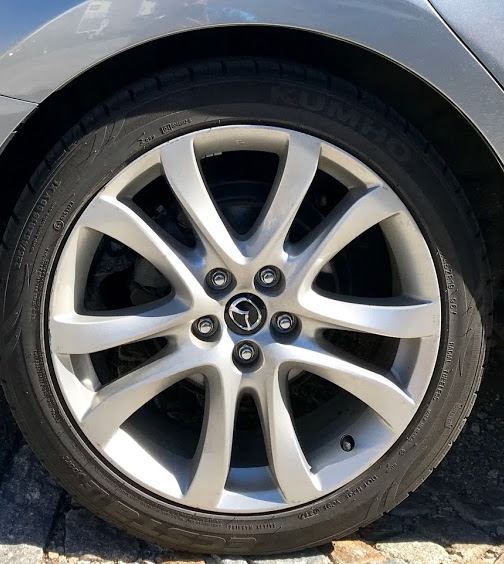

Ali je kdo od uporabnikov tehtal svoja original Mazda kolesa? Iskanje po forumu ni obrodilo sadov, zato za?enjam sam: Mazda 6 GJ 2013 original plati??a: 19 col s Kumho letnimi pnevmatikami 225/45 R19: 25,5 kg 16 col s Semperit zimskimi pnevmatikami 215/65 R16: 20,6 kg 17 col z Bridgestone letnimi pnevmatikami 225/55 R17: 21,5 kg
