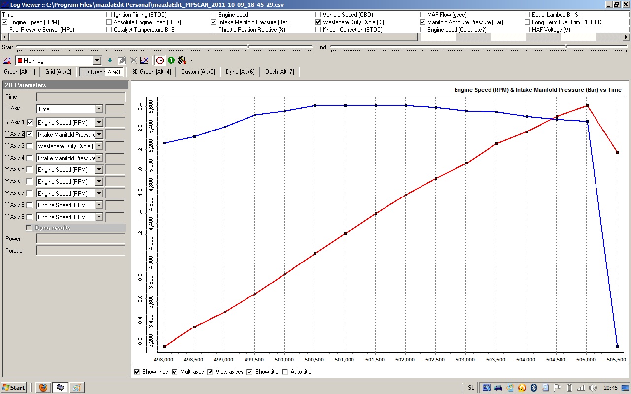

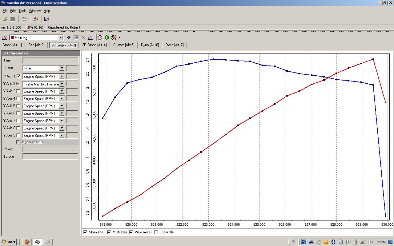

Poglej sliko, ki sem jo pripel- snemal sem 4 podatke med meritvijo in en je bil boost. 90 KPa je 0,9 bara in lahko vidi? na desni strani kotirano pri 6500 rpm. V mapi sem imel napako in jo ?e odpravljam Prvi sliki je pull v tretji isti dan, ko sem meril in se vidi, da je boost ?el na 1 bar cca. Na drugi sliki je pull od danes, ki sicer ni dovolj visoko po obratih, ampak karakteristika boosta se vidi, da se dr?i krepko bolje tam zgoraj- in tudi ?utit je tako.
Grafi so o.k., predv?ig gre navzgor. Valji so po moje o.k., bom dal danes gor log od popravljene mape- zdaj mi dr?i tlak do rde?ega polja Da si imel 5 km manj od mojega, ki je imel 0.9 bara boosta- to govori v prid mojim "dihalnim" pripomo?kom in od oka je spet vse tam nekje, kot mora biti. Mogo?e grem v petek spet v Lj...... lp Robi

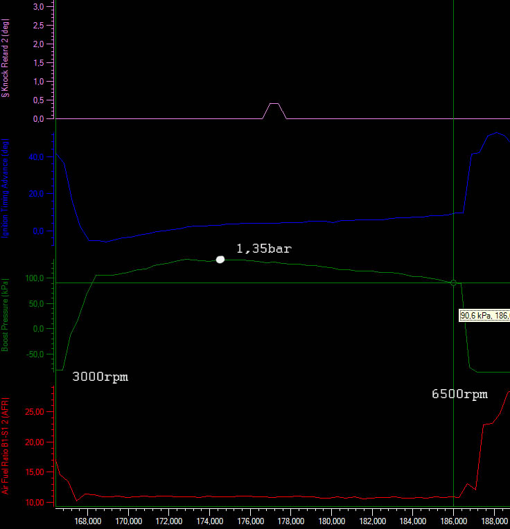

Sem ?el zdaj ven pomerit, kaj se dogaja s tlakom in res pada enako, kot na meritvi. Za 0.9 bara je bilo konjev zelo veliko, torej valji so verjetno o.k., nekaj ni v redu z mojim softom. Sumim, da mi nizke temperature vplivajo in motor hitreje dose?e load 2.0 ?ez pa ga ne spusti (mazdaedit trenutno tega ne omogo?a). Na morju mi je dr?alo tlak do rde?ega polja, zadnjih par dni pa nisem probal, ko se je shladilo. Pridem ponovno 1x ko u?timam, ?e bom mogel. lp Robi
Meni je pokazalo celih 280 km, kar je 20 ve? od stock Na sre?o sem snemal, kaj se je dogajalo z boostom in doma vidim, da je pri 6500 padel pod 1 bar (0.9 bara). Vzrok je lahko v pregretem zraku ali kje, kaj vem, sem pa ziher, da tisti ventilator piha bolj za ?alo kot zares. Sem z roko sprobal pred hladilnikom in niti pod razno ni pihalo ?ez 60 km/h kar za meritev v 4., ki malo potraje, ni dovolj (pred mano je "skuhalo" eno imprezo in vzrok je verjetno v istem ventilatorju ki-ne-piha). Prilagam posnetek, kjer se vidi boost, kako je ?el navzdol. Ali je vzrok samo v toplem boost zraku ali je ?e kje drugje, pa ne vem. Na cesti avto leti kot metek, ga pa nikdar ne ti??im ?ez 5000 ker se mi ne zdi potrebno:
