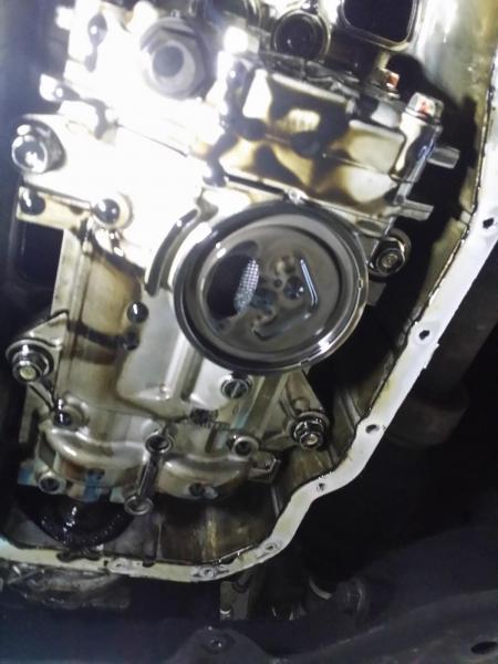

Kilometrov sem naredil cca.10, po netu sem zasledil da gre v motor 4,7l olja zato sem ga 5l kupil...ena razlaga je, ker je biu olje pred tocenjem v prtljazniku vozila pri -5?C, da j tok casa (30min) tekel do karterja, ker je biu pa kr gost glede na to da j 5w30... zanima me ce ima kdo 100% podatek kok olja gre v motor, da zacnem napako iskati, ce sploh le-ta obstaja. Ce so podlozke, jih bom pac zamenjal, ne bi pa rad demontiral sobe brez veze, ker v olju ni bilo nobene svinjarije pa tut pije ne olja, vsaj mislim (dpf regeneracija in slavni X)
ja, ista lokacija,... saj ne drugega, sam da ne bi imel premalo olja v motorju...
Men ni n? ve? n? jasn.... a mi lohka kdo pove za zihr kok olja gre v 2.2d, l2009, R2 motor? K sm ga nalivu j biu pri 4,7l na minimum, pol sm ga pa nalil ?e 0,3l (skupno 5l) je biu pa med min in max..... sem ga hotu ?e 1l naro?it, pa danes preverim koli?ino olja v motorju je pa na max oz. 1mm ?ez.
Tako, narejen servis....cedilo po 250.000km ?e kr solidno malce me je goljufalo pri olju (koli?ina) ampak bomo re?l .Menjal se je samo oljni filter in olje, zato ker je bil pred 10.000km narejen servis; pred?asno zato, ker je bil nivo olja na "X". Prede menjavo narejena regeneracija DPF, sedaj je tudi avto nehal cukati pri konstantnem oz. rahlem pospe?evanju. Zaenkrat z avtomobilom ve? kot zadovoljen. Lansko leto je zdr?ala "road trip" po Toskani (Chianti), upam da bo letos pa kak?na dalj?a tura (Francija, Nizozemska, Anglija), seveda ?e bi uspe mojo prepri?at Cedilo (na sliki zgleda slab?e kot je v ?ivo) Kilometri:
