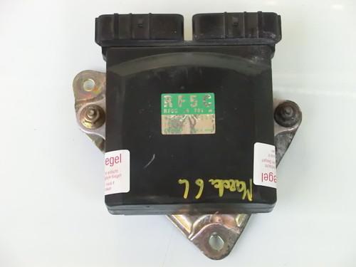

  1. Ra?unalnik sem menjal in dela isto !
