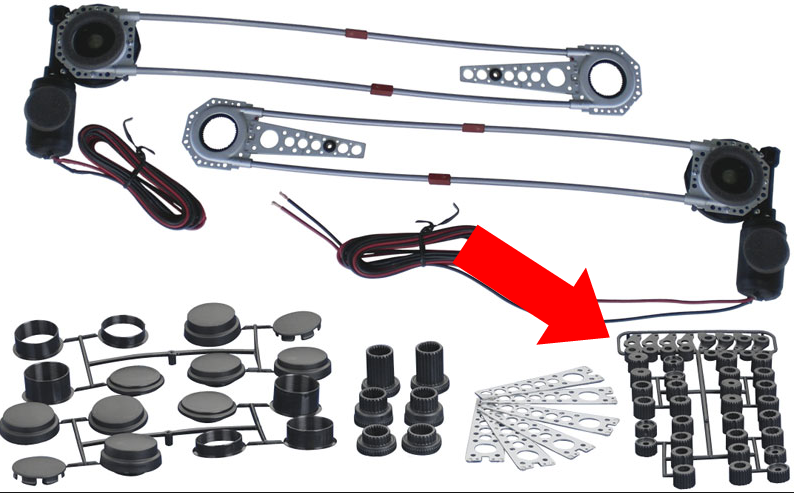

  6. Ojla! Se mogo?e komu valjajo doma zobniki od univerzalnega kita za el. ?ipe? Med ?raufanjem avta se je izgubil eden od zobnikov, ki so na sliki spodaj ozna?eni s pu??ico. U glavnem - ?e kdo ima take zobnike, kupim oz. nudim kompenzacijo v
