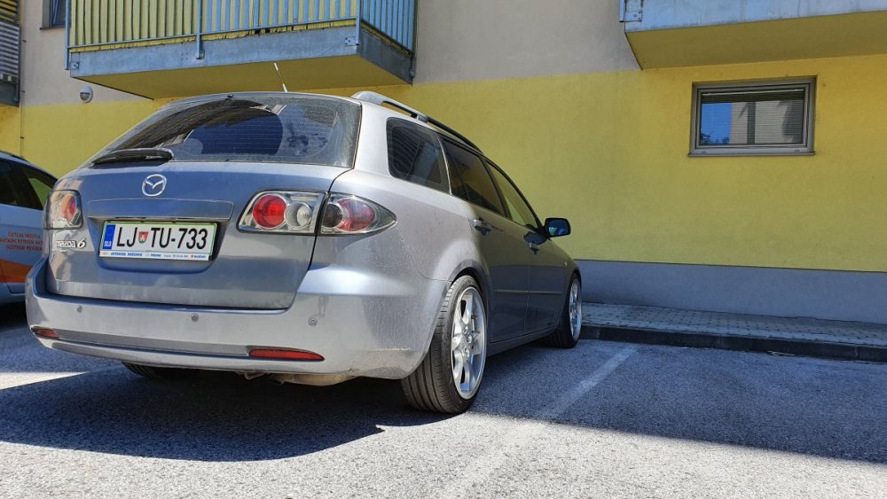

lepa ko moja, ko je bila malo mlaj?a... obvezno pa spustit za bolj?i efekt!
