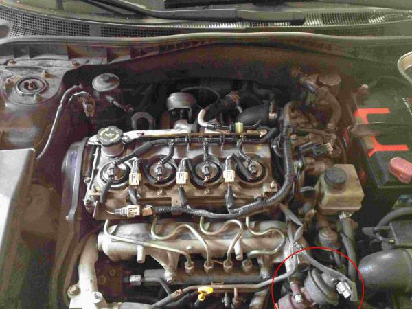

pripenjam slike, nahaja se tm zravn posode za servo...?e ti to ne dela, potem se ti 100% dsc pr?iga, ?e ma? elektroniko na egr-u, potem je vakum povezan s tem....en tedn minil odkar imam novega, LIGHT'S are OUT :-), prej so se pa 2x na dan pri?igale, po vsakem "klema dol, 15minut, klema gor". Re?itev na dlani :-) -

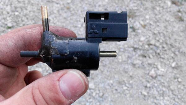

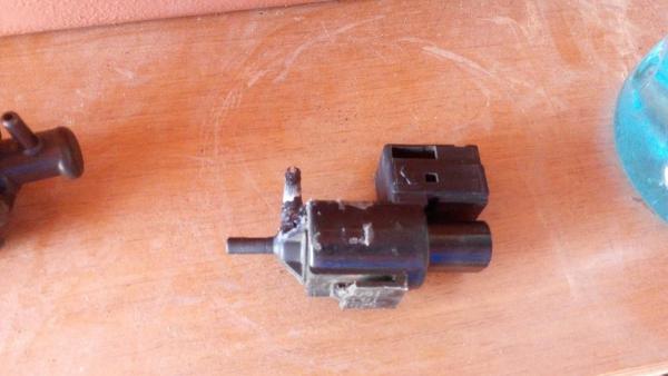

jp..to?no tega sem nabavil....imam pa 2004 letnik..2.0 dieselco..121 km ...rf5c motor...sem celo ?tudijo naredu na to temo..obstajajo razli?ni...ampak vsi imajo osnovno oznako k5t 49091... naro?il sem 21.maja...dobil pa v petek, 12.junija...mal logisti?nih podatkov sicer pa ga vzami dol svojga...priklopi na akumulator +/- in ?e ob kontaktu ne naredi ''klk-klk'', kot ni moj...je fu?... -
?e se bo komu pri?igata oz gorita lu?ki DSC in CHECK engine---- po dooooooolgem matranju in iskanju po forumu, NA?EL re?itev.... prebral cel svetovni splet, vsi majo podobne te?ave...vsi menjajo glavni EGR ventil, noben pa ne pomisli, da ima tale bogi EGR tudi elektromagnetni ventil (vakumski sistem na elektriko), tudi ?e pihne? skoz njega, ?e na pomeni, da dela (preverjeno)...priklopi? +/- nanj in ?e stikalo ne odpira ter zapira, potem je mrtev - kot moj. 2 dni nazaj sem ga dobil, zamenjal in zadeva ?pila http://www.aliexpress.com/item/KL01-18-741-KL0118741-EGR-Vacuum-Solenoid-mazda-Rx8-Vacuum-Solenoid/1559899029.html zamenjal tole in UALA- lu?k ni ve? -
