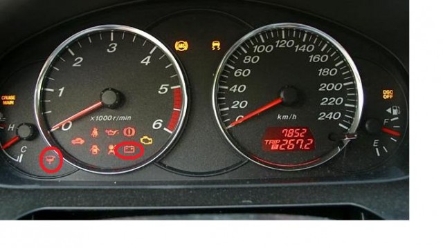

  14. zdravo, zjutraj sta mi na avtocesti za?eli na trenutek utripati dve lu?ki...za akumulator ter leva spodaj....potem sta se ?ez ?as pri?gali...in ugasnili ...in spet utripnili na vsak moment... kaj je narobe ? hvala
