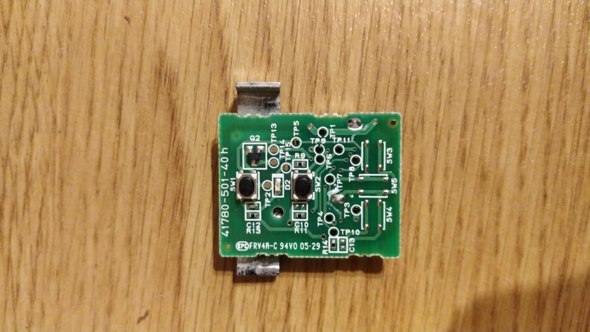

Ok moj GoogleFu ni tok ?voh. Uspel sem doktorirat in ugotovil da je v Mazdi 6 l:2006 Visteon 41521 sistem za daljinsko centralno. Frekvenca je 433MHz z 4D63 ?ipom. No, klju? z ?ipom naro?en, zdej pa sam ?e po?akam da kitaj?ek priplava do evrope z mojim klju?em. Verjetno se bom vrgel v stro?ke in zrezal tudi klju? tako da bom imel 3. -

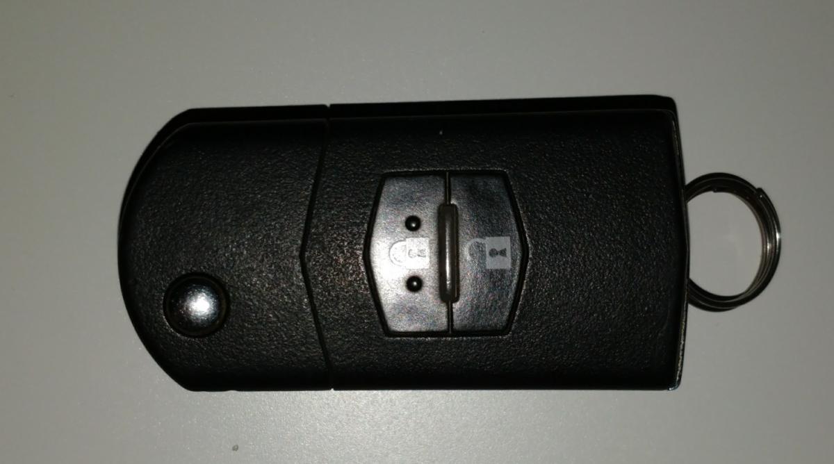

Ma glede nato da sem avto kupil od prvega lastnika relativno kmalu po prvem nakupu in da sta oba klju?a identi?na dvomim. Sicer pa je vseeno do sedaj je delalo super, in me zanima samo frekvenca da si kupim kitajski aftermarket crap Sicer eden od dveh mi dela OK, bi se dal pre?vet ?e rezervni nima daljinskega odklepanja ampak za 15? z Kitajske ne bom umru -

Mhm did that too N? kej pametnega ne pi?e gor razen made in China. Od katere mazde ma? ta slikan klju?? -

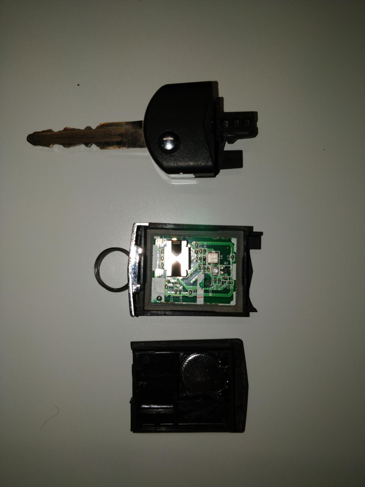

Pozdravljeni, V enem izmed klju?ev mi je o?itno odpovedal ?ip za oddaljeno odklepanje/zaklepanje. Odklepa sicer ne v?ge pa brez problema.Na rezervnem vse super dela. Predvidevam da je po nekem ?udnem slu?aju ?lo vezje na klju?u. Seveda sem zamenjal baterijo lu?ke svetijo ko pritisne? knof samo zgodi se ni?. Tudi po postopku reprogramiranja klju?a se ne zgodi ni?. Rezervnega mi ECU zazna. Zdej me pa zanima kje lohk dobim nadomestno vezje ki ne stane leve ledvice? Aliexpress in Ebay sta polna zadev med 10-15?. Mogo?e kdo ve kater ID ?ipa je? 4D36 ampak celo teh ima? ve?. 313.8Mhz, 315Mhz in pa 433Mhz. No ?e moj googlefu ni v k* potem ima moj 313.8Mhz in id ?ipa nej bi bil 41780. Res nebi dal ve?krat po 15? za klju? oz. sam ?ip
