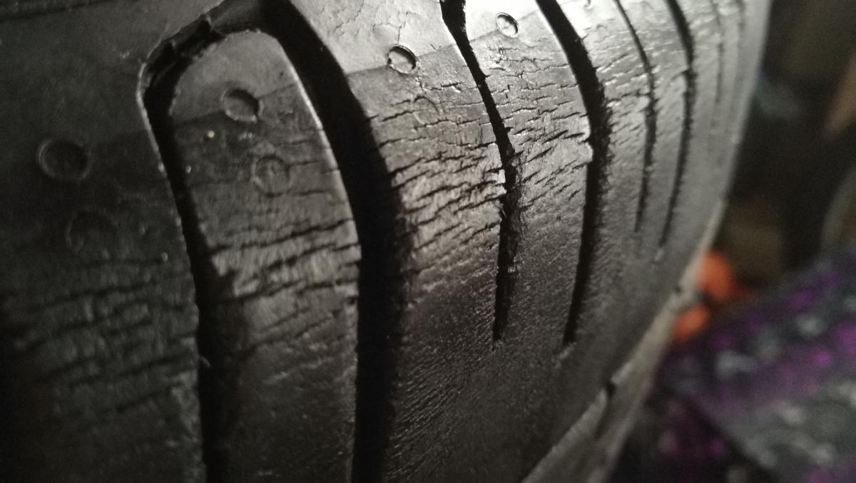

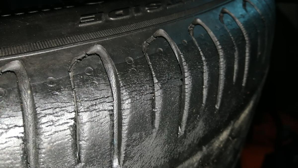

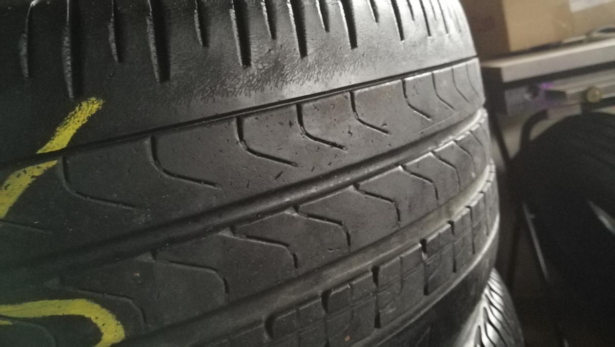

    Gume
    imam dilemo... pireli dot 2113... profila se dovolj, so pa rahle razpoke ob robovih profila... je to ?e za vozit? nism jih pa probu vozit k sm kupu take z platisci.... nevem a ?m zmontirat pa probat al ?koda dela in prec druge gor nataknem...

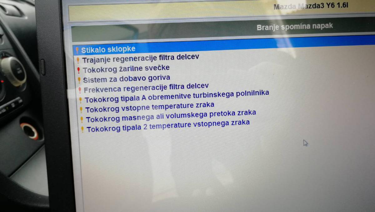

  8. probal ..isto... laufa ko nov, speljes lepo prva druga.... ko pa ga zahodis pa nima prave moci... vlece le na nizjih vrtljajih... sj bom pelu enmu da pogleda, sam zdele majstr nima cajta trenutno, morm pocakat
  9. 2 leti in 35.000 km .... pred 10.000 km je bla menjana turbina ker je avto kadil ko norc in turbo je zvizgal.... po menjavi ni kadil vec oz malenkostno, pac normaln ker nima dpf... olja spije na 10.000km 2deci ... in teh 10.000 km je sel lepo,edin akumulator je bil menjan ker so svetile vse lucke ko jelka...so ga pomerili in je bil hin....no po menjavi pa vse ok neki cajta... pol pa cez noc zacel zezat zdej da enkt gre,drugic ne.... mazde zihr nou vec pr bajt
  10. danes sem dobil rabljen maf, malo je bil masten, zato sem ga spucal z sprejem za maf... posu?u in zmonteru, pa nov zracni filter sm dau.... in pol sm za minuto se akumulator odklopu... zalaufam in avto gre, vendar ni se vse ok... ce se odloci bo letu ko norc, ce ga neki prime pa ne gre nikamor, glih ponavad k grem prehitevat pa gas do podna nahitro... takrat ne pospesuje kot bi mogu... tko da ubistvu maf ni krivec, pomoje neki na ?tromu, ...neka malenkost je loh, sam tezko bo najdt... uglavnem cist isto se avto obnasa kot avtorju te teme goranu.... pa ista avta imava.... jutr bom se enkt mrzu avto odklopu akumulator za dlje casa in pol vzgal in pustu da en cajt laufa da se mal racunalnik nauci ..mogoce bo kj bols
  11. v?ge kot mina, pri minus 10...... tud vro? , laufa kot nov res.... le na obrate no?e it, nad 2400 gre s te?avo kot bi ga nekaj du?ilo oz neb meu goriva itd.... filter nafte je bil menjan lani,, nevem kaj ga zajebava, res me zanima kaj bo.... glede dpf zakaj je napaka... verjetno zato ka?e ker je odstranjen... nevem je pa maf tak https://cdn.autoersatzteile.de/thumb?id=965589&lng=si&ccf=21875998
  12. dpf je mogu prejsnji lastnik o?itno odstranit.... drga? bi ga pa mogu imet ja.. pa ni dpf zabasan ker avto je ?el ko raketa...zjutraj pa ne... dpf je satovje ki se s?asoma zaba?e in avto je skoz bolj len itd.... to je logi?no pa tud avto gre vsake tolk kr dobr, 95% pa nikamor... torej ?e bi bil dpf neb ?ou nikol n?... najbl sumim maf... sam je nov 100? in ga za brezveze kupovat ne mislim, ker sigurno pa? ni, morem najdit enga ki bi posodu za sprobat, a ga ni. tud rabljenega ne najdem..
  13. meni avto se vedno ne vlece ... in to cez no?...ne postopoma... dpf nima ... sem vse senzorje prepucu, po brisanju napak sta ostali samo se dve ki sta rdece barve... kaka ideja? bi blo pametn un senzor na dpf scistit? da je zapacan in misli da je dpf zabit?
  14. ? sumim na maf senzor... avto ne vlece ko das gas....ve? ko dodas gasa slabse gre... ce z gasom trza?..nahitro gor dol z stopalko , pol zacne vlect kot treba... se da z testerjem videt ce je maf ok?
  15. ce ima kdo v okolici lj , po, kr, tester da mi preveri maf senzor naj mi pi?e privat ...hvala
  16. ima kdo tester v okolici lj? da mi priklopi mazdo 3 1.6 hdi 2005...
  17. zdej sva ze dva s tem problemom ...
  18. in , je ratal? kateri ventil je hecal?
  19. pa uno gumi cevko ki dela podtlak ...fajn preglej da ni preglodana kje oz slabo nasajena... k je kle gor nasajena... https://www.njuskalo.hr/image-w920x690/ostali-autodijelovi/wastegate-vakum-ventil-turbine-tdi-90ks-110ks-130ks-101ks-105ks-150-slika-79782531.jpg
