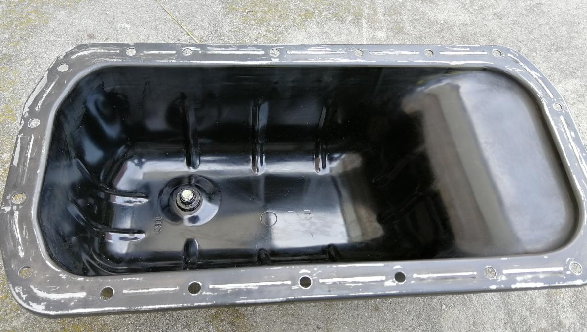

  3. hvala za odg. ja dpf naj bi imela moja mazda ja ...po vin stevilki ...mi je tu forumas razlozil kako ve?.. je pa 2005 letnik aja to mores odzagat in zavarit... ok stekam zdej. ja odstrani se ga z 'lahkoto' in vem kako...samo pravim da nimam dvigala in vse nardim na tleh... in ker je blo na spoju z izpu?no cevjo (tista dva vijaka) tolk zape?eno nism mogu nikakor odvit ker je matica zgoraj... uglavnem sm pol odnehu ker se mi ni dal zezat vec ima pa zdej 250.000 km.... k hisi je prsla pri 215.000... in ker so vsi strasili da je zihr vse zabito sem snel karter... ma je blo dobesedno kot novo .... je pa od vsega zacetka turbina cvilila... sepravi ze 30.000 km pa ze prejsnjemu lastniku bog ve koliko casa... ampak avto je sel lepo in nic kadil.... pred dobrim mesecem je pa zacel kadit crno pri pospesevanju in cukat obcasno ko si hotel potegnit.... in zdej po menjavi potegne lepo in nic ne cuka, pokadi pa cist minimalno na vsake tolk pri polnem pospesevanju.. pomoje normalno za tolk star dizl z temi kilometri

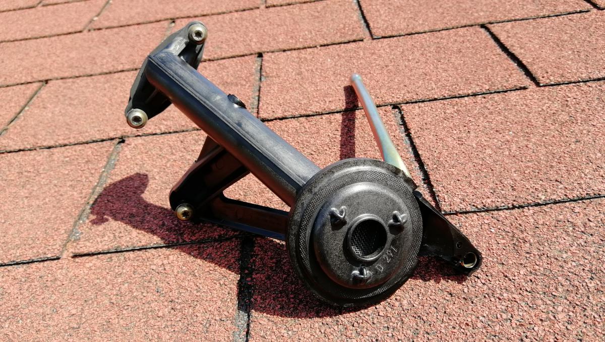

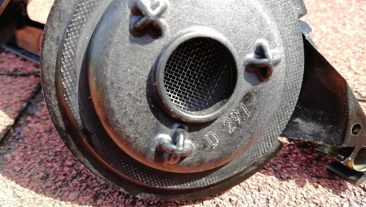

  4. dejan kk si pa odstranu dpf? ker to se ne razstavi nic ker je zasvasano kokr sem gledu.... je pa meni mal cudno ker sem samo malo pihnil v cev kjer je turbo nasajen in je ze pihalo iz izpuha...kot da ne bi bilo nic napoti v ceveh.... kot da neb blo katalizatorja oz dpf ...le prazni rori... al je pa res nic zamasen in lepo gre skozi... uglavnem zato ga nisem nic pucu ... sem pa hotu spucat ta vijak z mrezco ja... samo nisem mogu pridet do njega ker nism mogu dpf snet... nism mogu losat zape?enih vijakov....ni se mi dal vec zezat... uglavnem pol ko sem zmonteru turbo...sem avto mal zalaufu....ugasnu ...in odvil malo vijak od mazanja in je spricnil olje ven takoj.. tako da mislim da olje pride ok na turbo in oljna pumpa dela.... tud avto laufa tiho in lepo... tko da mislm da bo se neki cajta ?lo...upam je pa bil redno na 15.000 olje menjan mi je zatrdil prejsni lastnik, ker je delu v firmi z oljem in ga je imel zastonj... kokr sm zdej razkopaval avto mu kr vrjamem, ker zgleda res nic zabito... kaj drugace si imel sito v karterju ti dejan ok al zabasano? mrezica na vijaku je bla zabita??

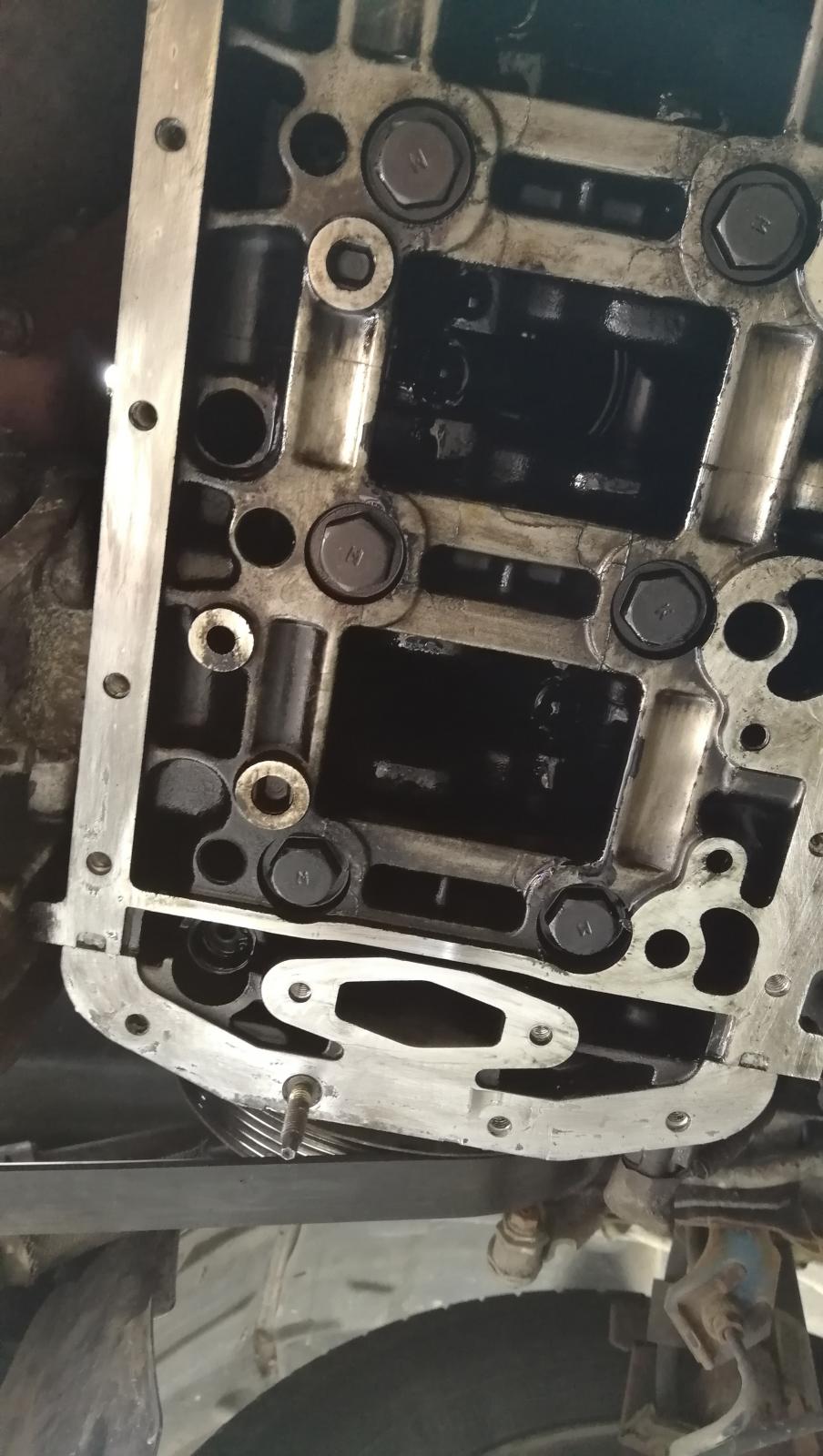

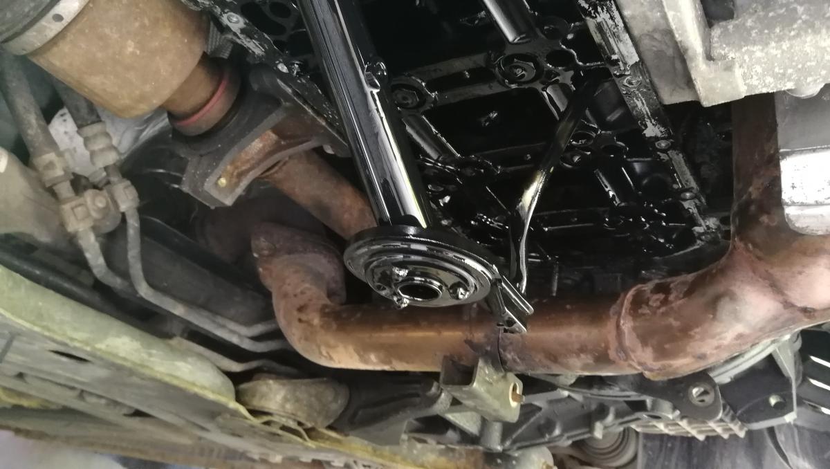

  9. ker mi turbo lepo poje... (drugace avto gre ok vendar ob pospesevanju malo pokadi ).... sem se odlocil da bi obnovil turbino... peljem v Lj na servis turbin in pustim tam avto.... nakar me obvestijo da mi piska zato ker naj bi bila slabo mazana in bo nova spet zacela tulit ce ne bo menjana crpalka olja, spucat komplet spodnji del motorja... vse ?obe ven... prepucat vse cevi itd itd.... in tako bi naneslo precej preko jurja ? stroskov... je to res treba al je pretiravanje? ker sem bral da se res lahko zamasi sito v karterju in ne maze dovolj sem danes sam razkopu zadevo in ugotovil da sem delal brez veze...vse je kot novo... mrezica je bila brez ene same smetke... karter brez usedlin.... nevem kaj bi oni prali???? nevem a nj dam drugam rihtat al vozm naprej tako da tuli...? je pa malenkost lufta na sesalni strani, ma ni pa krize da bi drsalo po ohisju itd....
