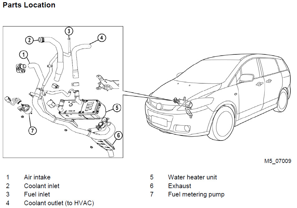

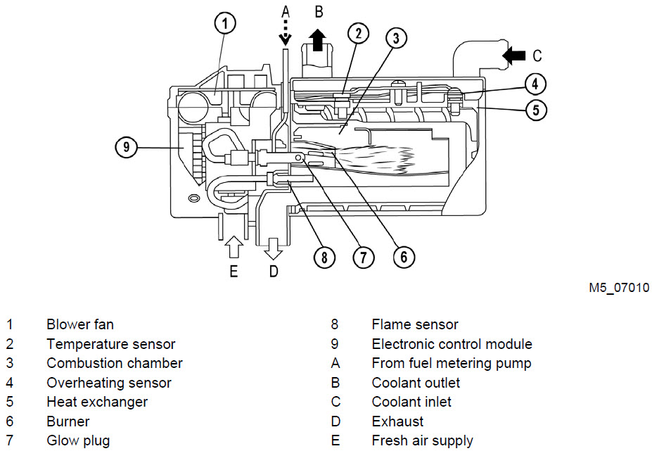

Bi moral biti.. Moja M5 je ?e 2.0 dizel CR... je zadnji letnik prve verzije MT, malce faceliftana, zadaj lu?i led itd... ni ta ta nova 1.6 dizel... EBESPACHER je firma ki ga dela, kolko sem uspel dognati so imele M6 od firme WEBASTO notri M5 pa tega... EVO SLIKE ZRAVEN: -
Pozdravljeni! Imam vpra?anje za lastnike M5 diesel do 2010 letnika z EBERSPAECHER dodatnim grelcem za motor. Ker sem kupil rabljeno M5 nisem siguren kako naj bi pravilno deloval ta grelec za vodo motorja, Imam pa ob?utek da ne dela... Kako hitro se zagreje voda v motorju ko je tam okoli 0-?le zjutraj ko v?gete avto? Bom opisal kako zgleda tole pri meni in ?e je tole normalno da tako dolgo traja: V?gem avto in se nato peljem cca 1km po ravni cesti, nato cca 150 m po klancu in nato ?e 1,5 km po ravni cesti do vrtca in v tem ?asu ko odlo?im malega v vrtcu pustim avto laufat.... No, ko se vsedem nazaj v avto ( vse skupaj traja cca 8 do 10 minut ) je kazalec temperature vode rahlo nad prvo za?etno ?rtico ( se pravi, ko je avto ?isto hladen je pod prvo ?rtico, nato se v tem ?asu premakne za cca 4-6mm )... Je to normalno hitro, al bi po tem ?asu moral biti ob?utno bolj topel? A se da kako na kak?nem testerju videt ?e ta zadeva dela tako kot mora? Pripel sem tudi sliko koliko to zgleda...
