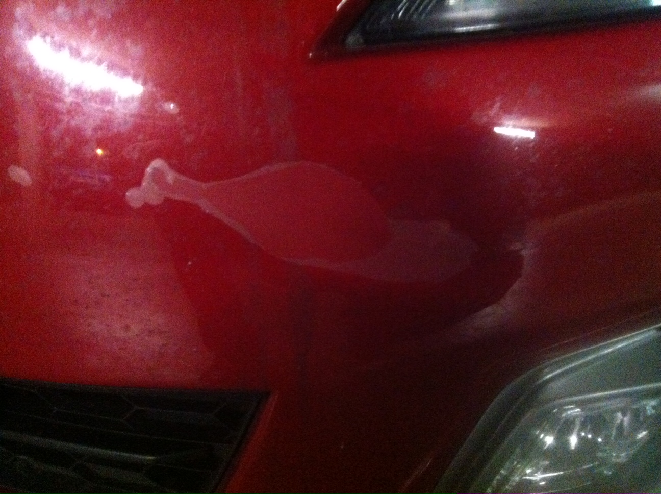

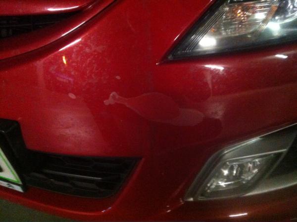

  14. Hvala, bom probal ne mislit na to, pa po?akat do spomladi.. Skoraj sigurno pa je bil odbija? ?e barvan:/ ?e nekaj fotk:
  15. Pozdravljeni, dobre pol leta sem lastnik M6, letnik 2008, rde?e barve, ko mi je na sprednjem odbija?u (plasti?en) za?el odstopati prozoren sloj- lak. Imam ?e ve? tak?nih mehur?kov, iz katerih se za?ne potem lak lupit. Se je kdo sre?al s podobnim problemom? Kak?ne so mo?nosti za odpravo tega? Imam ob?utek, da ne bo konca tega lupljenja, dokler ne bo cel odbija? gol.. Pa grdo mi je :/ Hvala za nasvet.
