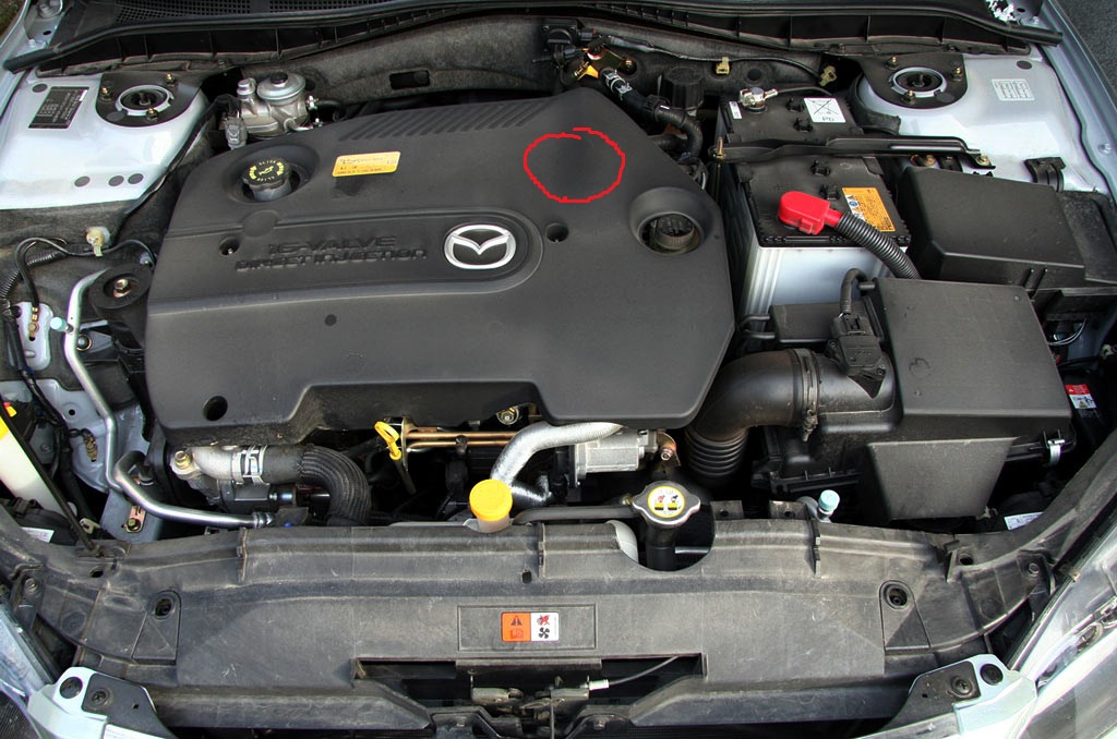

Problem je tak. ?e ve? kot leto in pol mi rumena lu?ka check engine nekaj ?asa gori in nekaj ne... Zdaj se moram poglobiti in zadevo zrihtati. Ko lu?ka gori sem opazil da mi avto pije dva litra ve? in tudi ne potegne tako kot bi moral!!! Bil sem pri mehaniku in ka?e napako za egr ventil. Napako smo brisali in ni? ne pomaga. Zdaj sem naredil glavni servis in o?istili smo egr ventil, brisali napako in spet isto. ?eprav gre zdaj avto bolje ?e zarad servisa. Vseeno ko lu?ka ne gori avto potegne tk ko more. Ko lu?ka gori pa ne gre tako kot bi moral in pije dva litra ve?. Nekaj ?asa nazaj mi je en mehanik ugotovil da je kao nek regulator zraka pod pokrovom motorja. Sliko sem dodal in ozna?il. Tak bel priklop je. Tistega je izklopil in je rekel na grem en krog in ?e se pri?ge lu?ka potem je to to... Je reku kao regulator zraka. Zdej pa nevem to?no a je al ni... Katerega najbol?ega mehanika za Mazdo mi priporo?ate? Druga?e je mazda 6 dizel letnik 2004 prevo?enih 185.000 km. Sem iz Velenja. Ampak grem ve?krat na Gorenjsko, tako da ?e je kje kak mehanik v okolici ljubljane ali kje... Prosim in hvala za pomo?. Lp

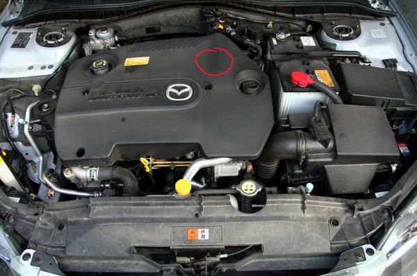

Dodal bom sliko in ozna?eno mesto z rde?im. Pod pokrovom. Tam je neki izklopil tk ko nek regulator. In je potem rekel da je to zani?, zato mi lu?ka gori. Js sm ga vpra?al kaj je to. Je reku regulator zraka. Katerega mehanika za mazdo mi priporo?ate. Druga?e sem iz Velenja. Se pa vozim ve?krat na Gorenjsko, tako da ni problem, ?e se zapeljem do kak?nega mehanika. Hvala in lp. -

Se opravi?ujem za pomoto. Izklopil ga je in potem sem se malo vozil in je lu?ka spet zagorela. Potem je rekel da je to to... -
Pozdravljeni! Mehanik je ugotovil, da je zani? luftmeser. Nekaj ?asa gori potem pa spet ugasne lu? za egr ventil. Ampak smo ugotovili da ni egr zani? ampak zaradi premalo tlaka pri luftmeserju potem pokaze napako za egr. Egr smo tudi o?istili. Zdaj pa me zanima koliko stane nov luftmeser? Ali se spla?a kupiti rabljenega od kake razbit mazde? Lp.
