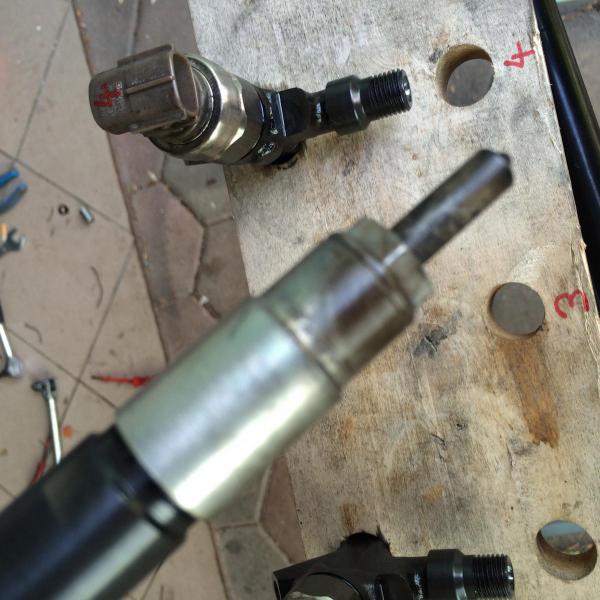

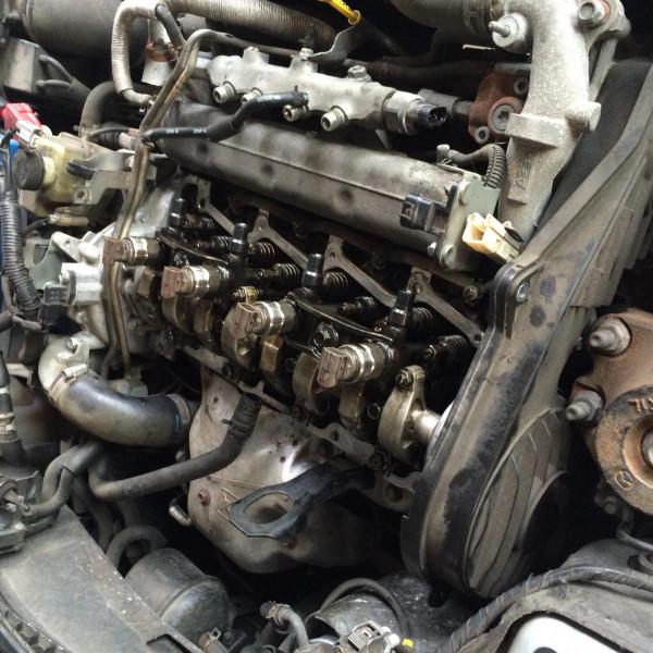

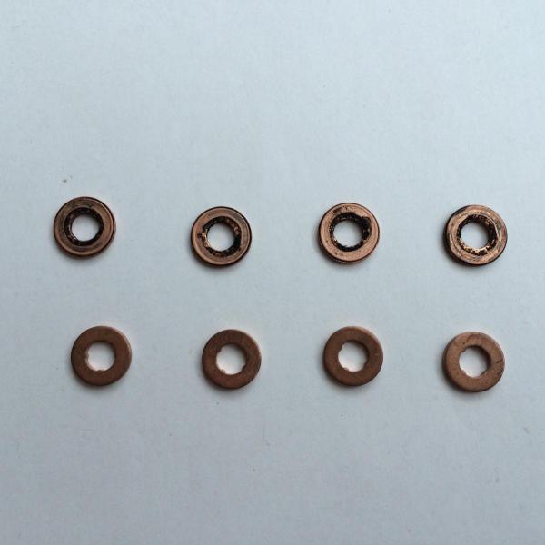

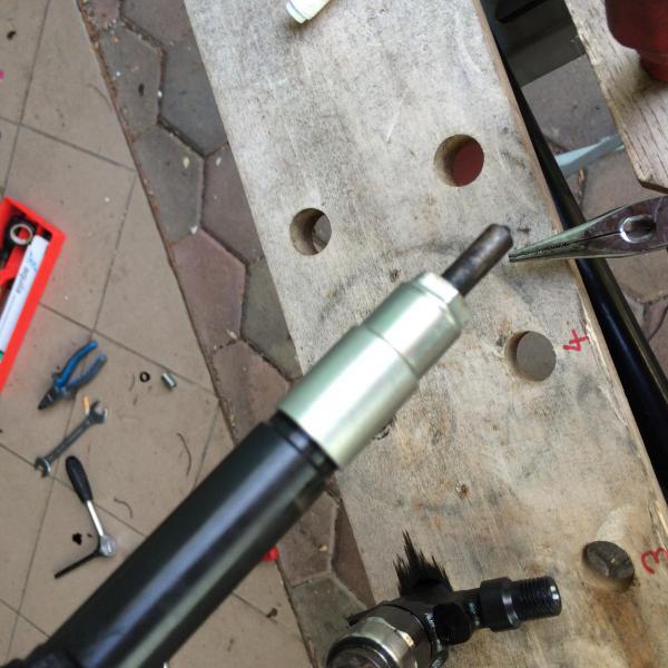

podlo?ke injektorjev
skiposi je odgovoril na klama-ovo teme v forumu Tehnične težave, vzdrževanje in stroški
Podlo?ke injektorjev mi je v?eraj zamenjal uporabnik AlfainBMW, moja M6 ponovno prede kot mucek. Servis je bil na moje za?udenje opravljen presetljivo enostavno, zamenjati pa je bilo potrebno tudi tesnilo ohi?ja ventilov. Dele sem nabavil pri Stahlgruberu v MB. -
Ne gre za bakrene za??itne podlo?ke, ampak za tesnilni obro? RF7J10508, zaenkrat imam najugodnej?o ponudbo pri Mazda Marko Leibnitz 15,62?/kos. Kot ka?e ni aftermarketa. -

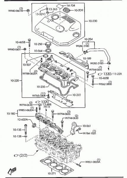

Nekaj mi povej, ali si ob menjavi bakrenih za??itnih podlo?k injektorjev moral zamenjati tudi tesnilo injektorja na shemi pod oznako 10-507 (za mojo M6 je koda RF7J10508)? V workshop navodilih omenjajo mo?nost po?kodbe ob demonta?i injektorjev.Tesnilo ohi?ja ventilov 10-235 (RF7J10235) sem dobil zelo ugodno za 10?, 4 kosi tesnil injektorja so pa kar cifra, ker ga ima edino Mazda. -

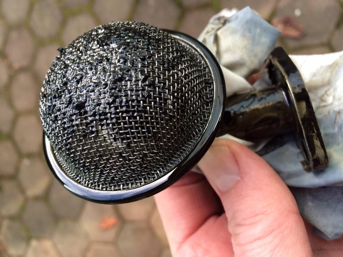

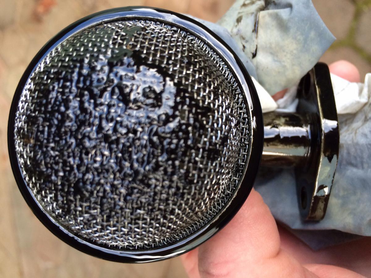

?i??enje karterja
skiposi je odgovoril na m6m-ovo teme v forumu Tehnične težave, vzdrževanje in stroški
Nivo olja ima? kve?jemo vi?ji -
?i??enje karterja
mi_c_ho #: v priponki je slika mojega cedila od v?eraj, po prevo?enih cca 38.000km od zadnjega ?i??enja karterja. Dodati moram, da je bilo 20tkm prevo?enih z Mazda Dexelia, kar je zafural uradni Mazda servis Avto ?erbinek, razlika pa z Mobil 1 ESP 5W-30. Tudi v?eraj sem nato?il Mobil. Avto sedaj prede kot mucek. -

Nafta curlja v motor M6 dizel
skiposi je odgovoril na sanyy-ovo teme v forumu Tehnične težave, vzdrževanje in stroški
Za?eni motor in odpri pokrov za olje, ?e ti piha ven, je potrebno zamenjati podlo?ke injektorjev. Podlo?ke in tesnilo ohi?ja ventilov pride 17? pri Stahlgruberu. Dela je za okoli 4 ure. Priporo?am ti ?e menjavo olja in obvezno ?i??enje tiste nesre?ne mre?ice v lovilni posodi za olje, karterju. Olje glej, da bo po ACEA C2 standardu, ne uporabit MAZDA DEXELIA! V dizel dodaj Antigrippante 25, ki ga dobi? pri motornaoljapikacom, da po?isti injektorje. ?e rabi? preventivno diagnostiko ima? v Mb uporabnika, ki se spozna na zadeve. Lp
