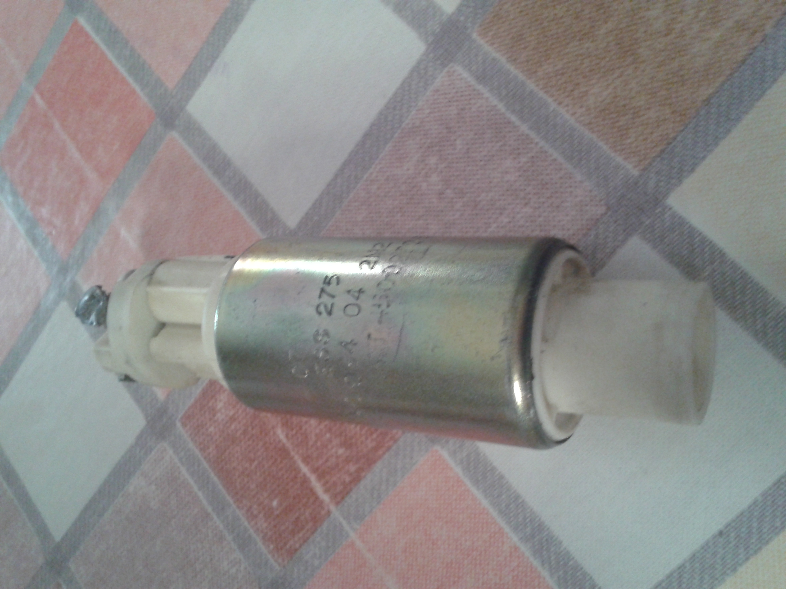

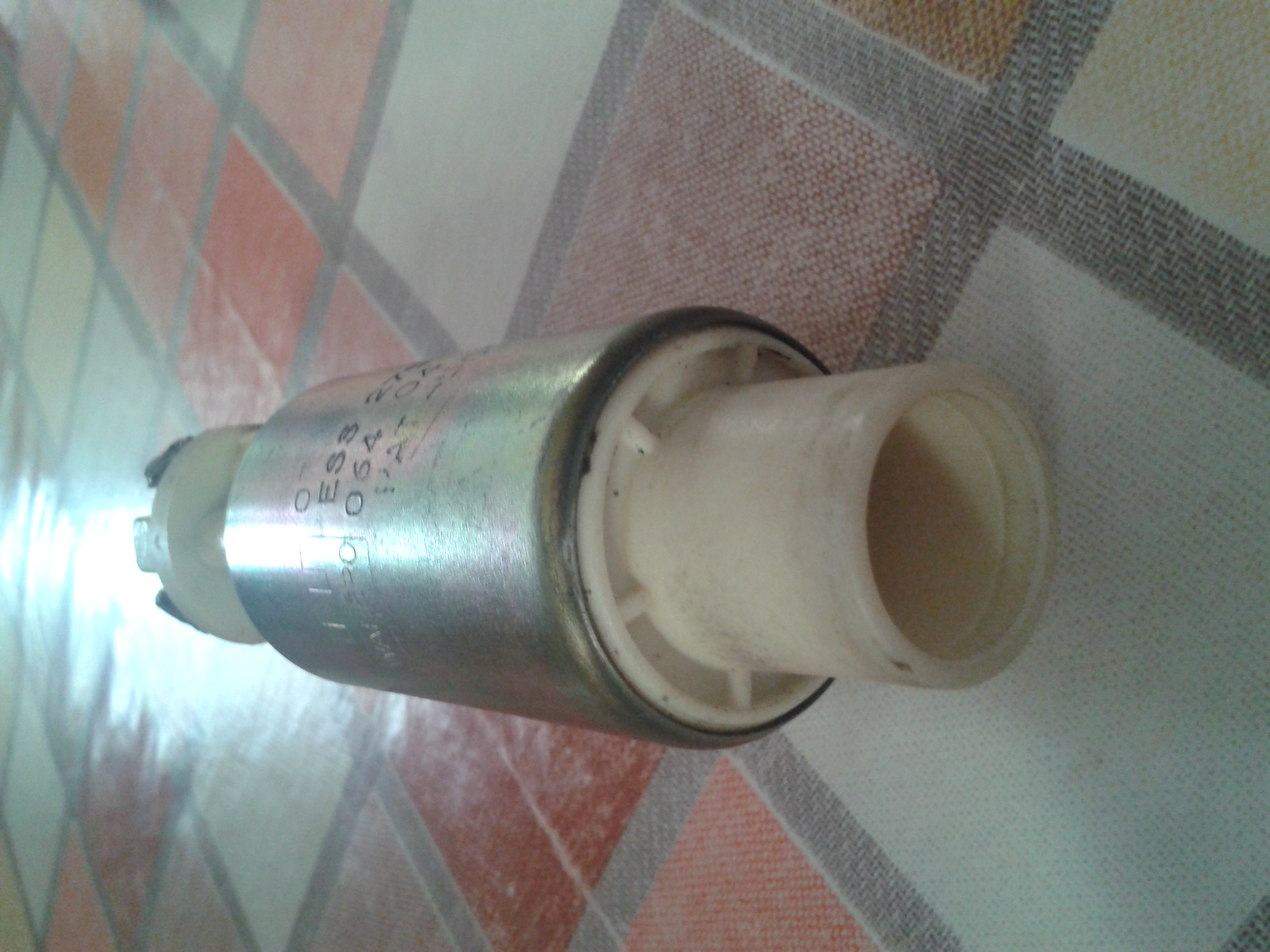

  6. evo dobil sem staro pumpo takole izgleda ali veste kje bi jo lahko dobil ?

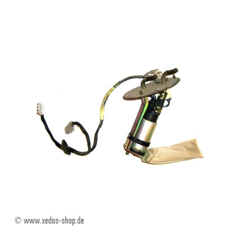

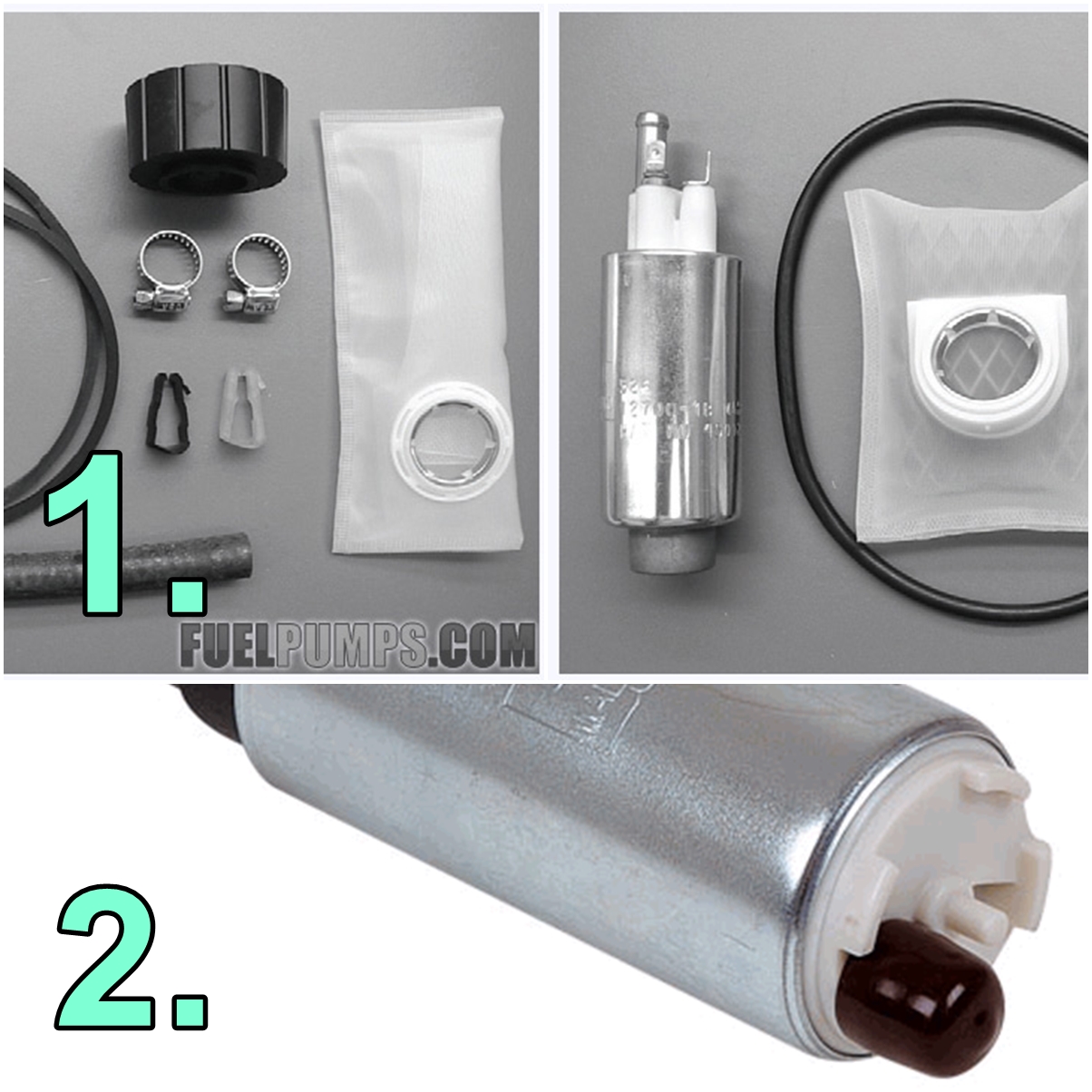

  7. 1.prva slika prikazuje neko pumpo, ki je zelo podobna moji stari pumpi ki smo jo dali ven in se vidi kako ogromen je vhod za bencin... 2.druga slika prikazuje novo pumpo ki sem jo kupil pri potokarju in realno je zelo podobna originalni pumpi od mazde xedos 6 ?e prei??ete celoten splet vam vr?e veliko takih pump kot je tale na sliki ?t.2, iskreno nevem kaj storiti ... kaj predlagate naj snamem s kak?ne rabljene mazde pumpo ali pa naj nabavim tole pumpo ki je na ?t 1. hvala za pomo?, lep pozdrav !
  8. To?no tako sem kupil pred parimi dnevi pri potokarju in jo zamenjal .... vendar moja stara ni bila taka.... s tole novo ki je bila zelo podobna tej kot si jo pokazal na sliki je avto komaj da delal.... dobival je premalo bencina in iz njega se je kadilo kot iz traktorja.... sedaj pa sloh ne v?ge in moram nekaj storiti, zdaj nevem kako odprtino za bencin ima zgoraj tista originalna ki sem jo na?el na tej nem?ki strani..... ?e primerjam vo?njo s staro pumpo in tole sedaj ko mi je avto delal par dni s tole novo .... s staro pumpo je avto ?el kot ferrari z novo pa kot yugo 45 hehe
  9. Hvala za odgovore, za zdaj kolikor sem use pregledal sem ugotovil da originalna bencinska pumpa od mazde xedos 6 izgleda takole [/url][/img] moja stara pumpa je imela veliko ve?ji vhod za ?rpanje bencinaa...kaj mislite ali bo avto slab?e ?el kot je s staro pumpo ?e namontiram tole serijsko... hvala za odgovore !
  10. Hvala za odgovor ! Nisem ?e ni? nabavil z ebaya in nevem to?no kako to poteka , drugace pa mi ni to problem , fora je v tem da nevem tocno katera je originalna bencinska pumpa za mazdo xedos 6 ker ko sem gledal so vse pumpe na ebayu imele ozek vhod za bencin in so bile podobne kot tale ki sem jo nabavil pri potokarju... prej?nja ki se mi je pa pokvarila je imela zelo ?irok vhod za ?rpanje bencina in jaz mislim da je bila prava vendar sem opazil da je bilo nekaj ?e prej ?timano pri pumpi ni bila originalno privezana... tako da najvecji problem mi je ugotvitev katera pumpa je pravzaprav taprava .. Lp !
  11. Lep pozdrav ! Imam mazdo xedos 6 letnik 1997 1,6 16v .... kar na enkrat ni ve? v?gala ,potem sem jo peljal k mehaniku da bi ugotvil kaj je in povedal mi je da ne dela bencinska pumpa . Pri potokarju sem naro?il novo bencinsko pumpo, ki sem jo dobil ?e takoj isti dan, z mehanikom sva skupaj dol dala rezervoar in in ugotovila da pumpa ki sem jo kupil ni popolnoma enaka.... mehanika je najbolj motil vhod v pumpi ki ?rpa bencin , bil je veliko manj?i kot na moji prej?nji pumpi...vendar sva jo kljub temu dala gor ...nekaj dni za tem je avto delal in je zelo kadil iz auspuha in zvok je bil zelo ?uden jaz mislim da avto ni dobil dovolj bencina.... zanima me kje bi lahko dobil originalno pumo za mazdo xedos 6 1,6 16v , ker mislim da tale ki sem jo dobil pri potokarju ni prava in zaradi tega avta zdaj ne v?ge, hvala v naprej .. LP !
