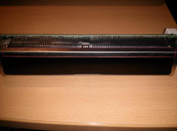

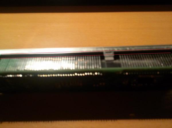

Pozdravljeni mazda?i. Tudi na moji mazdi se je za?elo zmankovanje ?rk. Ko sem se lotil popravila sem sledil zgoraj napisanim navodilom. Zelo sem se bal kako bom saniral te?avo pri ?ipu, vendar preden sem pri?el do ?ipa videl kje je te?ava in niti nisem rabil odpirat do ?ipa. Pri meni je bilo za zmankovanje ?rk krivo to da so se nogice 'losale'. Stvar sem re?il tako da sem samo nazal zalotal nogice in sedaj zadeva deluje super. Prilagam tudi slike za la?jo predstavo. (ni najlep?e zalotan..deluje pa) Tako da ne biti takoj ?rnogledi mogo?e mate isti problem in je re?evanje precej preprostej?e
