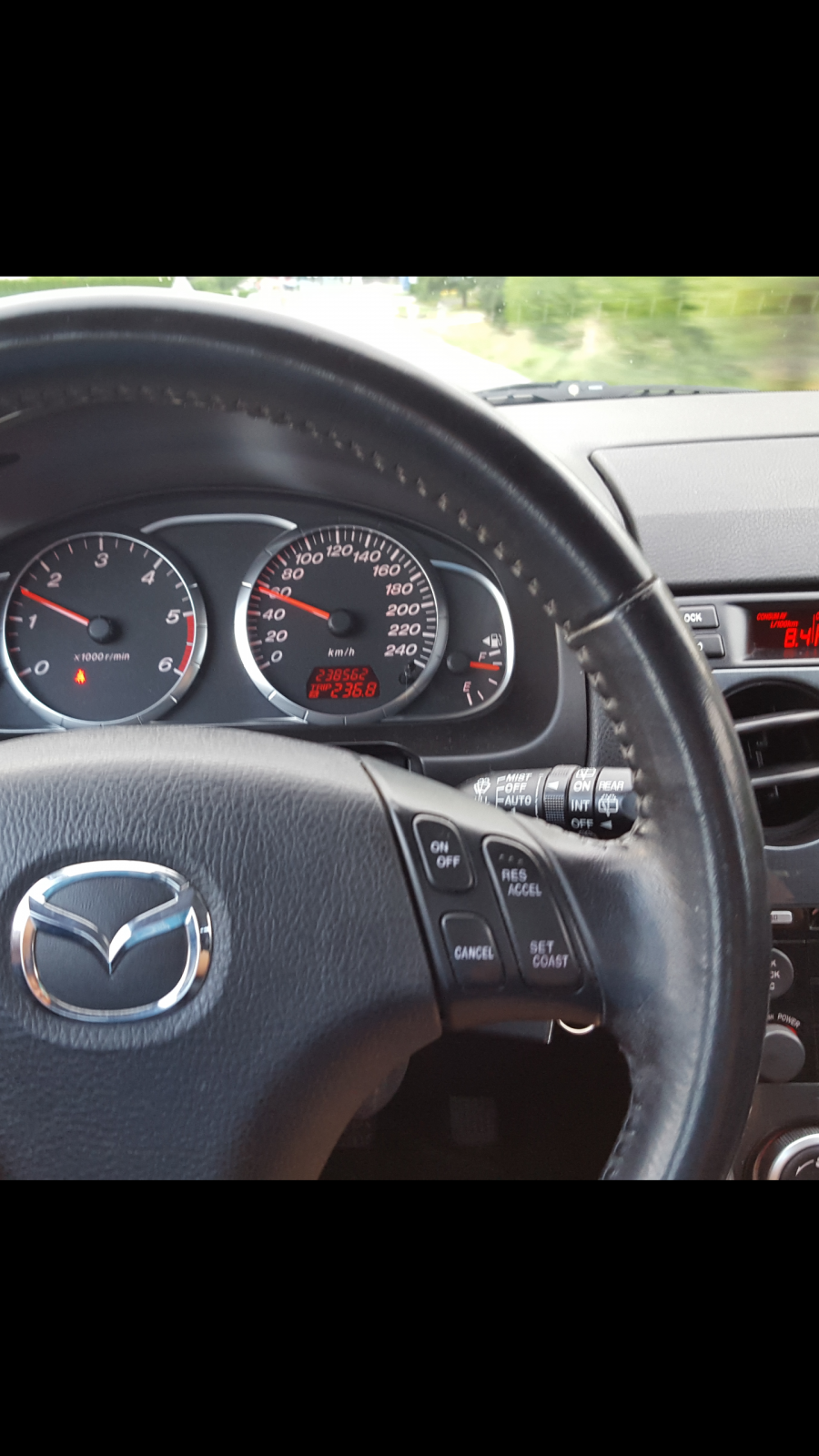

Da javim..zracunana poraba "na roke". Sem iz Celja. Tankal sem polnega na Molu (ko je naredilo klik sem nehal tankati, nisem tiscal notri nafte) peljal sem se do Slovenske Bistrice, naredil sem 67.1 KM. Potem sem sel nazaj na Mol in zopet tankal polnega, na "klik". Vozil sem se maksimalno 130 km/h na tempomat, s prizgano klimo. Ponekod sem se peljal tudi po 100km/h - zaradi del na cesti. Peljal sem se samo po avtocesti in v celju po obvoznici, v bistrico sem se sel samo obrniti. Racunalnik je kazal porabo 7.1L/100km (sem ga resetiral, ko sem tankal). Ko sem prisel nazaj, sem v rezervoar spravil 5.92L. Za 67.1 km je porabil 5.92L, kar je porabe 8.8L/100km. Ne vem vec kaj storiti, avto gre normalno, bil je pri treh mehanikih, opravil sem vceraj velik servis, menjano olje, vse. Mazda se mi je zelo zamerila, ob prvi priloznosti grem nazaj na nemca. Ce ima pa kdo kaksno idejo, kaj za vraga bi se lahko bil razlog za to pof***** visoko porabo, pa le na dan z besedo. Lp -

Zdravo. Imam mazdo 6 2.0 cd 89kw 2006. Avto imam sele dober teden, ko sem ga kupil sem tankal polnega. Imel sem nekaj tezav z dpf filtrom vendar sem opravil regeneracijo in avto je sel spet normalno. Zanima me, zakaj hudica imam porabo tudi po 11, celo 13 litrov na 100/km - po pot.racunalniku. je pogosta napaka, da morda racunalnik laze? Primer: v 4. Prestavi 60 km/h avto na tempomat po ravnini, ob spremljanju trenutne porabe na potovalnem racunalniku, pije cca 8.5L. Prej sem imel A4 s 96kw, pa je pil max. 6.5L, racunano na "roke". Je morda avto se vedno zamasen ali karkoli? Ta poraba me res "zre". Hvala ze vnaprej za odgovore. P.s. vem da bi lahko avto dokonca spet napolnil, vendar sem menjeval akumulator, zato je avtomatsko stevec sel na 0.0km-zal sem pozabil pogledati, koliko km sem naredil do tedaj. Drugace pa sem zelo zadovoljen :-) Lep pozdrav!
