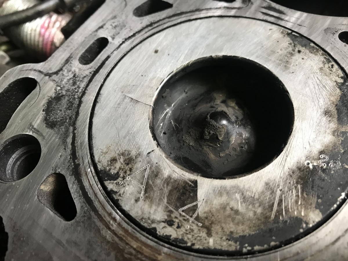

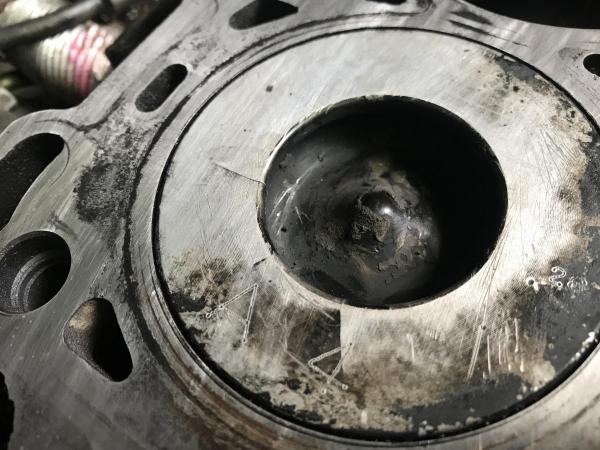

Spet bi si malo sposodil temo in sicer smo danes opazili da je na moji mazdi 6 2003 letnik dizel prvi bat napokan. Vidi se tisa, glej sliko. Zanima me ali mi kdo zna svetovat kaj naj naredim? Novi bat je definitivno drag, nisem se pozanimal kaksne so cene, rabljenga pa lih ne bi tlacil not. Do sedaj sem v avto vlozil cca 100? in svoj cas vendar sedaj nvm ali se mi splaca se vlagat. Ker ce menjam bat bi itak dal z enakimi oz skoraj tovarniskimi merami not in nove obrocke in to bi moral dihtat. Naj povem da sedanji ni imel probleme s tlakom, saj sem pred razdrtjem premeril vse 4 cilindre ki so imeli podobne vrrdnosti cca 2-3 bara razlike. Hvala! Se pozabljena slika... -

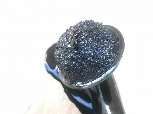

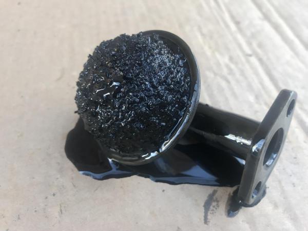

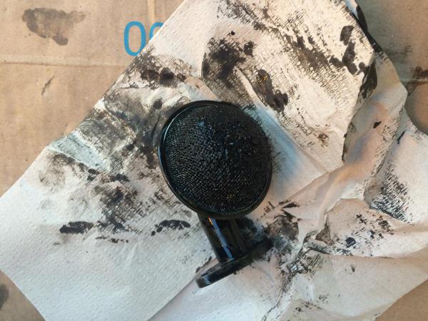

V vednost, avto sem sestavil pri?gal in se mi lu?ka za pritisk olja ne pri?iga ve?. Tako, da sem siguren da je glavni krivec bil zama?eno cedilo. Kok km bo pa Mazda ?e zdr?ala bo pa samo ?as povedal . -

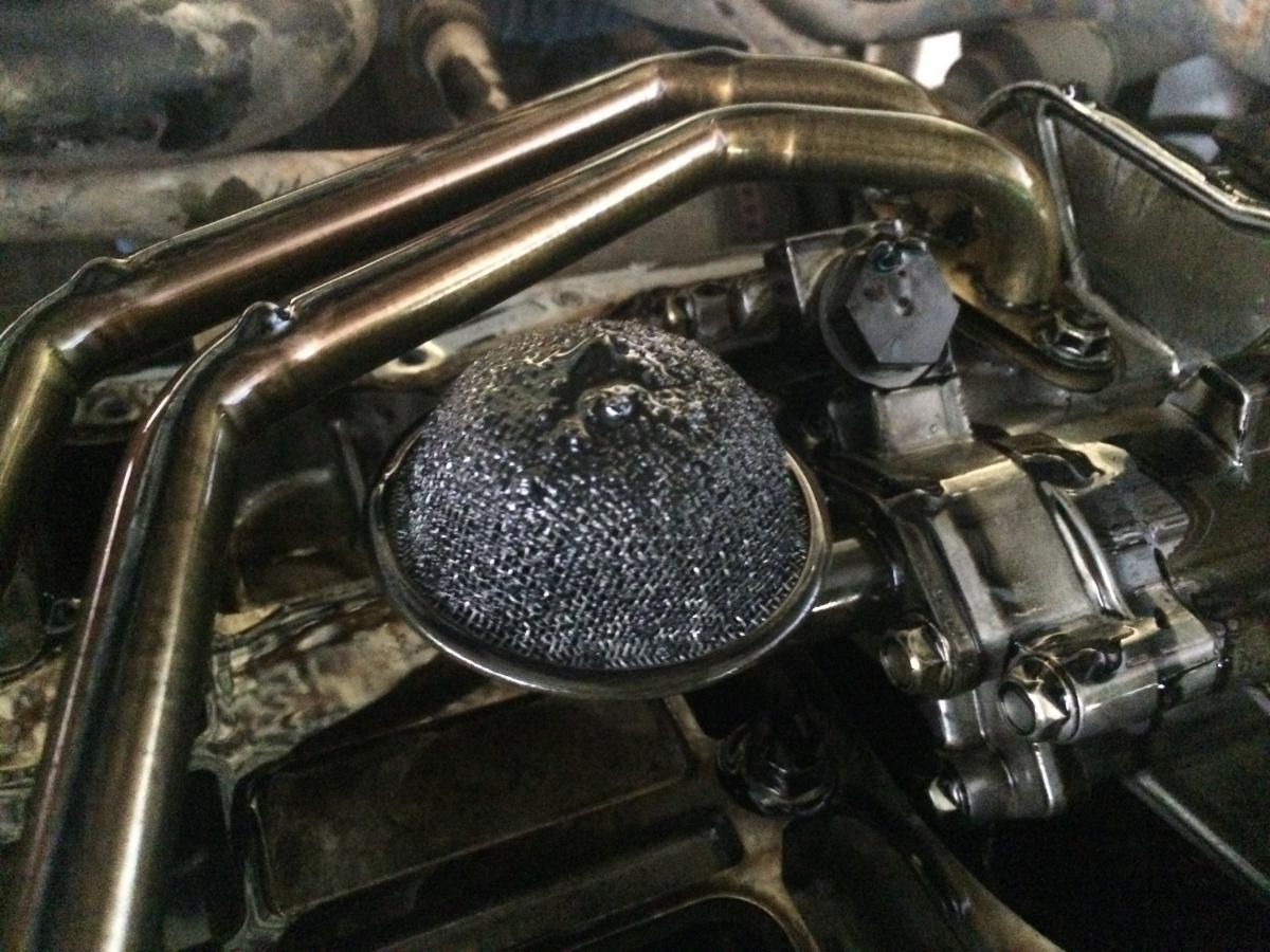

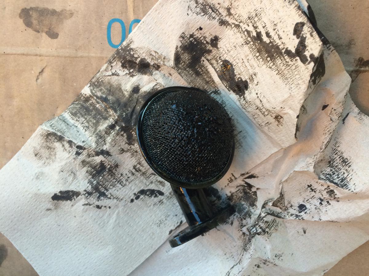

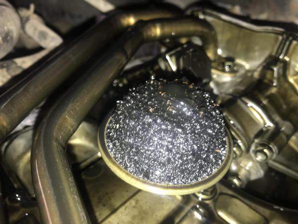

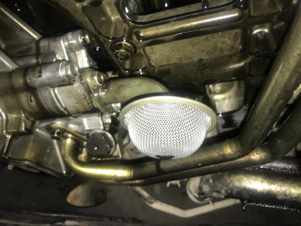

Se popolnoma strinjam in se z avto nisem ni? vozil od tega dneva. Definitivno je bila neka ?koda narjena, nimamo kej. Avto je star, z moje strani vem da redno in dosledno delam servise, vendar mi to ni? ne pomaga ?e je avto v preteklosti bil zanemarjen. Hvala za ?tevilko, jo na?eloma ?e imam saj sem v preteklosti menjal pri njem vztrajnik in sklopko...super zadovoljen s hitrostjo in ceno! Kakor koli, radovednost mi ni dala miru in sem se sam odlo?il sneti karter in pogledati ali bom kaj na?el. Prilagam slike stanja cedila (upo?tevaj da sem cca 60kkm+ nazaj cedilo scistil v nulo in zamenjal bakrene podlo?ke pri ?obah). Zakaj je do tega pri?lo te?ko re?em vendar lai?no bi lahko rekel, da je 360kkm naredilo svoje. Vpra?anje za mojstra Pelka bi bilo ali je v avto star 16let vredno vlo?iti toliko denarja? Upo?tevite, da je "Mazda", se pravi ji je rja dokaj znana Danes se snamem pokrov glave, mogo?e ?e kaj nenavadnega opazim. Za enkrat sumim da je to vzrok za slab pritisk olja, vendar ne bom siguren dokler skupaj ne sestavim in avto pri?gem. Admini: ?e sem slu?ajno offtopic se opravi?ujem -

Zdravo! Imam Mazdo 6 2.0 dizel 2003 letnik 100kW 360kkm prevo?enih. V petek se mi je pri vo?nji domov pri?gala lu?ka za olje, parkrat ugansila in spet pri?gala. To mi je bilo malo ?udno saj sem servis delal oktobra in malo ?udno da bi popila 1l olja. Pogledam pal?ko in vidim, da je na polovici. OK bom dolil tok da bo na max verjetno ga je neki zbunilo, da se je pr?gala. Danes pri?gem avto in lu?ka spet gori, ter ?ez par sekund ugsne. Re?em huh, dobro sem se ustra?il. ?ez cca 1km se mi pri?ge in no?e ve? ugasniti. Zapeljem z glavne ceste, se parkiram in pregeldam nivo olja - je na maxu. Takoj mi je bilo jasno, da je problem v tlaku i ne nivoju. Ker sem bil od doma oddaljen cca 1km sem se odlo?il reskirat in odpeljati domov. Cel ?as mi je lu?ka gorela, razen na semaforju, ko je avto delal pod ?tandgasom. Ko sem pri?el domov in ga parkiral, sem ga par sekund pustil da dela v ?tandgasu, da vidim ?e bo ugasnila -ni- zato sem avto ugasnil in za?el ?tudirati kaj bi lahko bilo. Zdej kar se ti?e zvokov...hmm itak mi je blo vse sumljivo, sam nevem ali je bil placebo ali pa se je dejansko druga?e sli?ala. Jutri grem vzeti senzor tlaka olja in snel bom karter da PONOVNO o?istim cedilo (nazadnje sem ga cca 3 leti nazaj in zamenjal tesnila na ?obah) in ?e ostane ?asa bom snel pokrov glave motorja in zamenjal tudi to tesnilo, saj se mi zdi da na enem delu malo pu??a. Ampak vseeno bi prosil za va?e nasvete oz. kaj drugi mislite da bi lahko bilo. Malo sem ?ekiral druge forume (angle?ke) in seveda ?im je tlak olja problem so zmeri povezani veliki ???. ?e kdo smatra, da so zgornji posegi nepotrebni naj mi prosim razlo?i zakaj oz. kje bi se ti na mojem mestu lotil iskanja te?av in kako bi te?avo/napako sploh odkril. Hvala za vse odgovore fantje -

Zamenju bakrena tesnila na injektrojih (diesel powaaaaa), spucu cedilo v karterju, zamenju olje v ma?ini in olje v menjalniku, oljni filter, zra?ni filter, filter goriva, filter kabine. Tko da ?e je kej pravice na tem svetu sem naslednjih 20000km miren :/. -

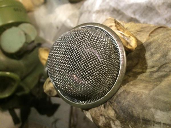

No po dalj?em brskanju po spletu in prebiranju razli?nih forumov sem se odlo?il, da tudi sam zamenjam podlo?ke ter spucam karter skupaj s cedilom. Jutri se zapeljem do poobla??enca, da kupim podlo?ke (mnde izbolj?ane) ter zamenjam. Zanima me samo ali je bolje to delati pri segretem ali ohlajenem avtu t.j. ker so verjetno ?obe "zavarjene" skupaj s podlo?kami, mi izku?nje pravijo da mogo?e vseeno bolje da je avto malo segret? -
