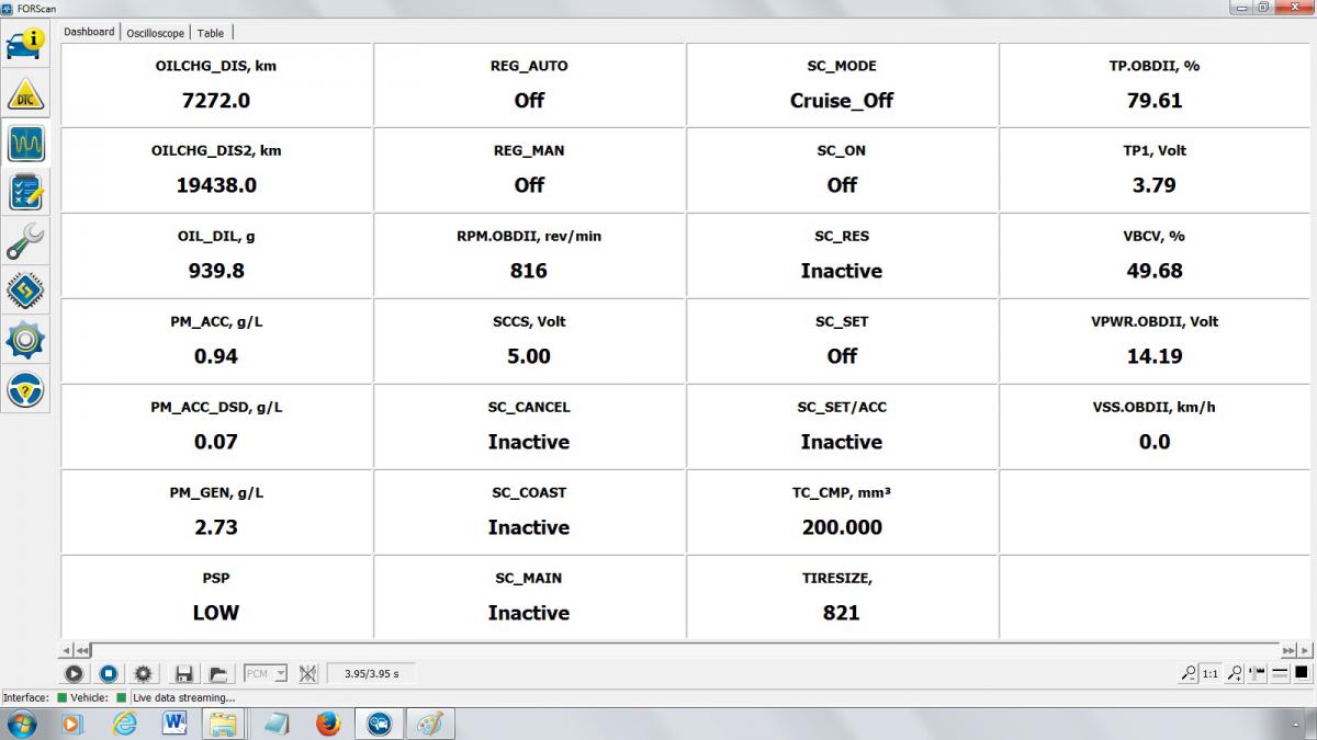

Mehanik pravi,da misli, da je turbina. Ma turbina ima 90k km in zvoz je neznacilen za turbino tako, da dvomim. Se da to pogledat preko forscan-a? Edit: Sem sedaj priklopil avto na forscan. Nic kod in vse normalno. Preverim se tekocine in vidim, da je posoda za hladilno tekocino prazna olje pa na "L". Ko se je avto ogrel je lje preseglo zgornjo mejo "X" za cm ali dva. Na racunu mehanika pa pise, da so vlili tako olje kot hladilno. :S -

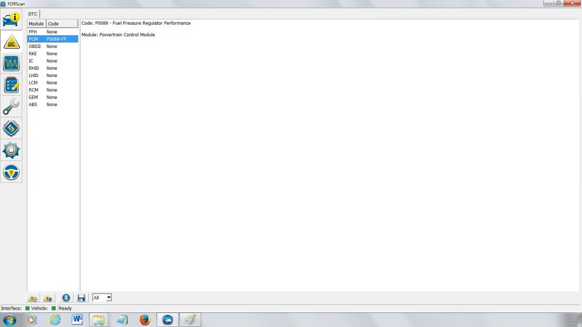

Zacuda avto sedaj dela bp in klokotanja ni vec. -
Zivjo! Danes sem avto priklopil na forscan. Javil je kodo P0089-fuel pressure. Obenem je avto v prostem teku cudno zvenel. Kot bi med tekom na 2 sekundi nekaj udarjalo oz. "klokotalo". Ko sem ga izklopil pa je izpustil nek cuden zvok kot se npr. slisi ko poeljes v tunelu vendar zaduseno. Oz. kot da bi slisal zadusen zvok sesalca. Tezko opisat. Cez 5 sekund je prenehal, se je pa malo kadilo iz masine, ni bil vonjz dizla. Ko sem ga prizgal in spet izklopil se to ni vec zgodilo. Prilozene imam tudi razne forscan izpiske. Avto je bil hladen. Avto: Mazda 6, diesel, 2.0, 2005. Ima kdo kaksen nasvet kako naj preverim/ugotovim vzrok tezave? Kaj bi sploh lahko bilo? Lp, Vasja

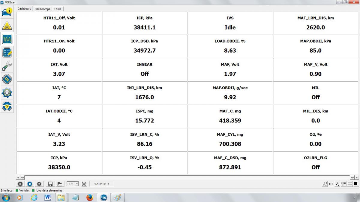

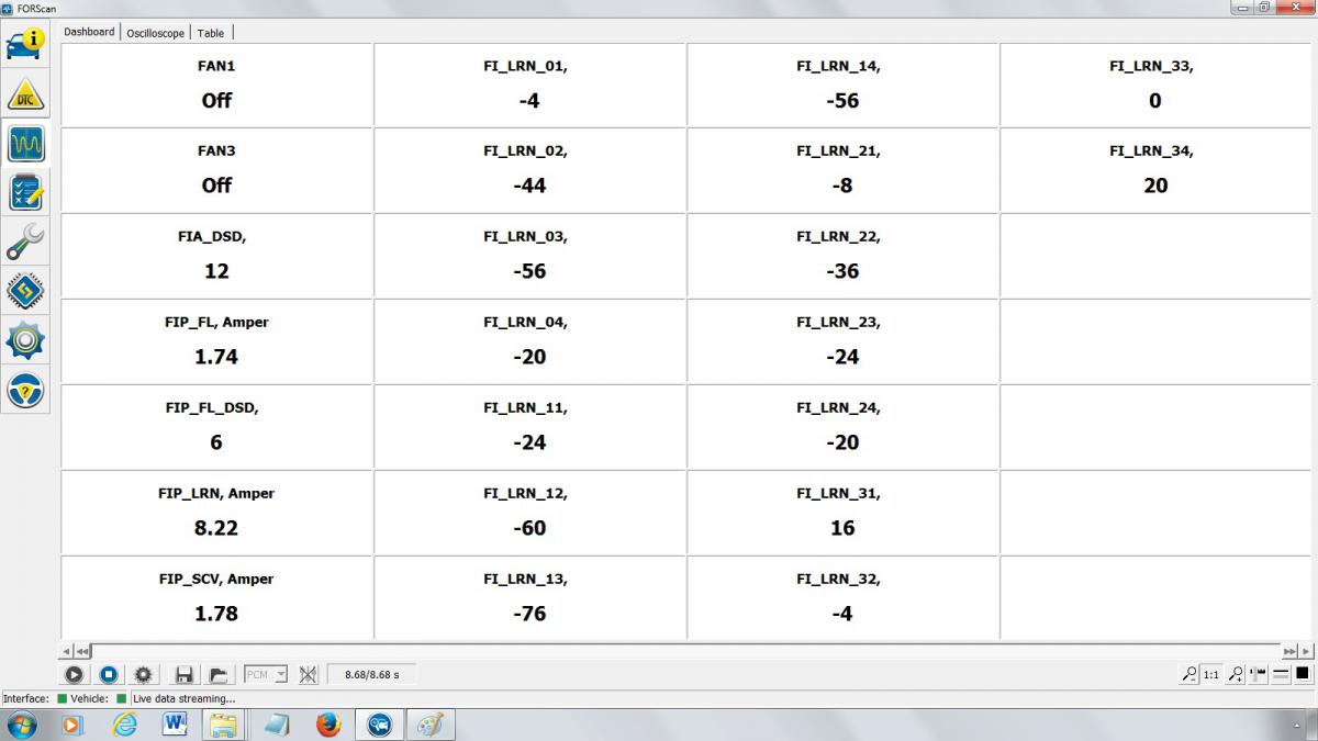

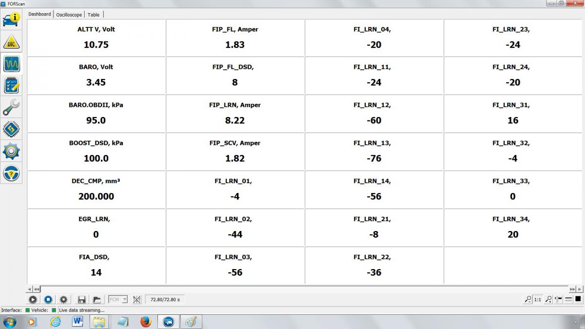

Besto Coco McGinnes je odgovoril na Z M A J-ovo teme v forumu Tehnične težave, vzdrževanje in stroški

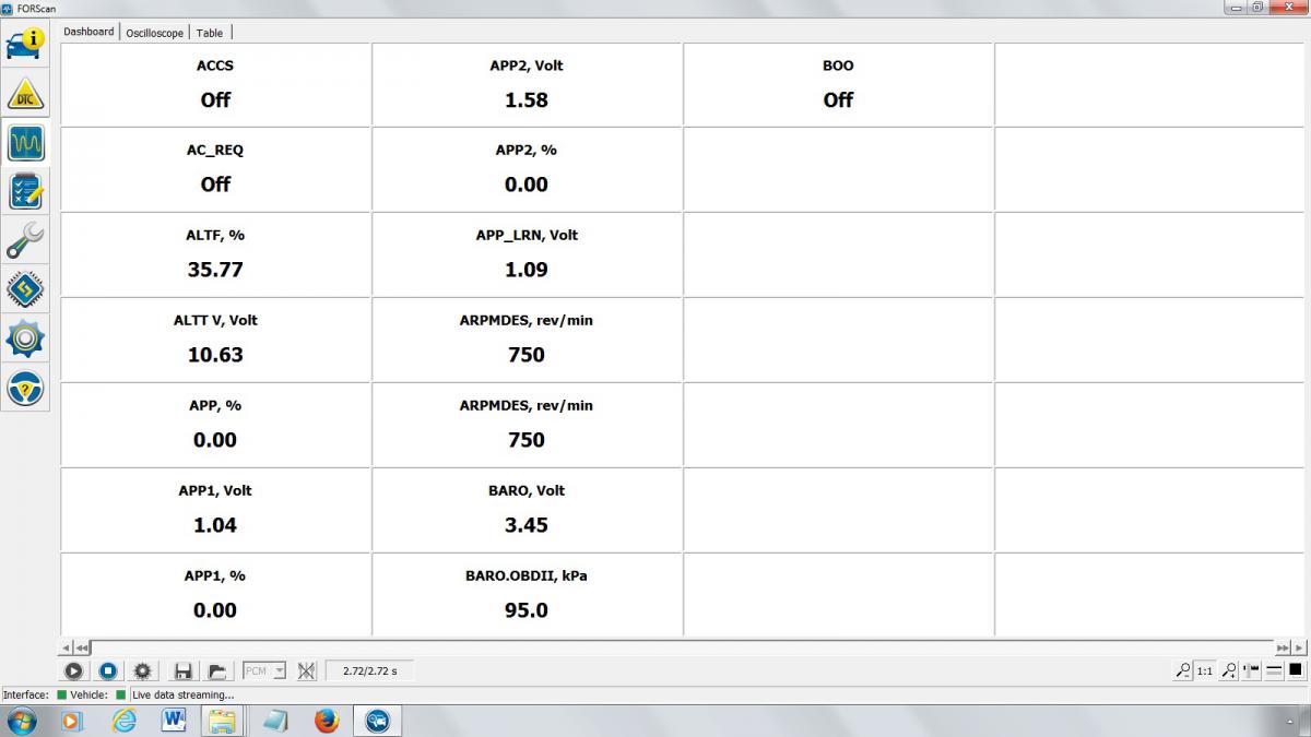

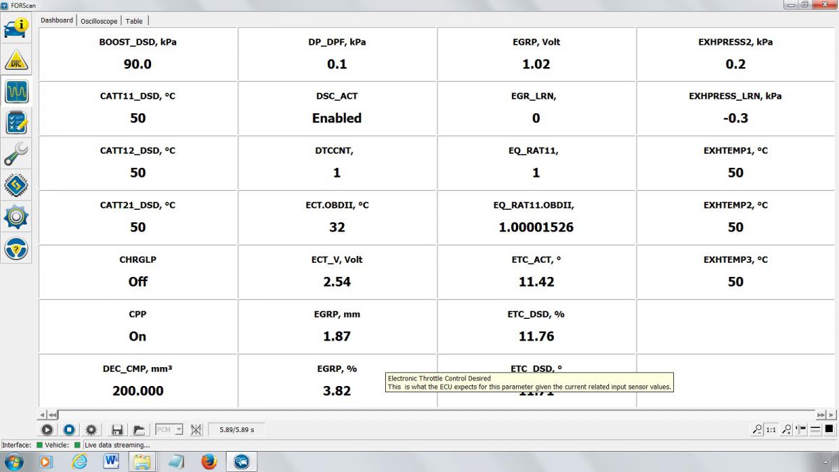

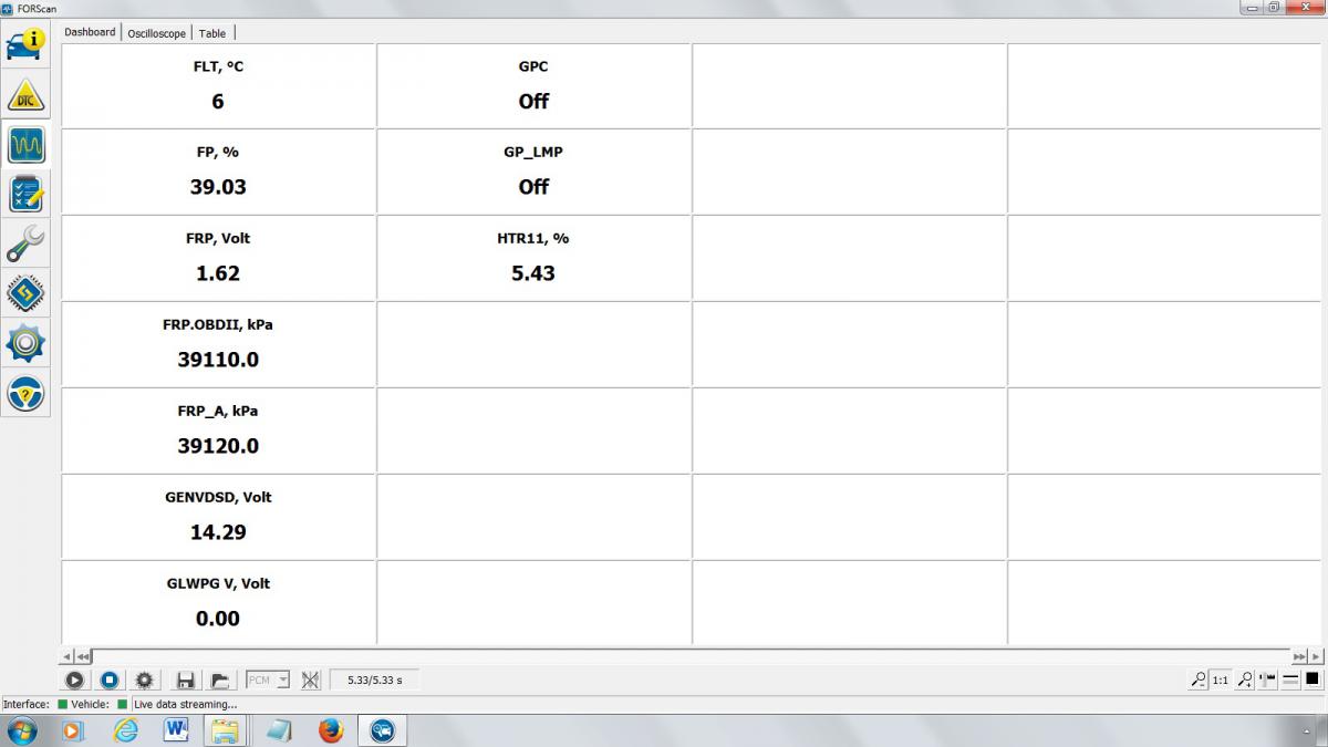

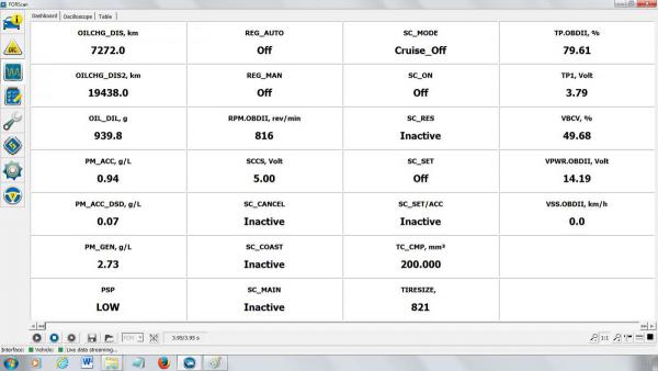

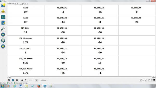

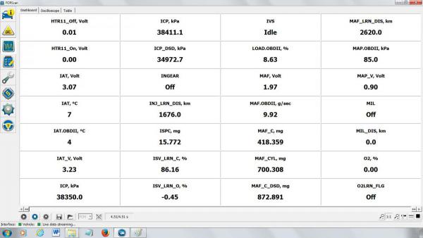

Zivjo, Kdo ve kako se tele vrednosti bere? Kot razumem je vse kar je pod 80 ok. Avto je diezel 2.0, Mazda 6, 2005. Forscan izpisek:
