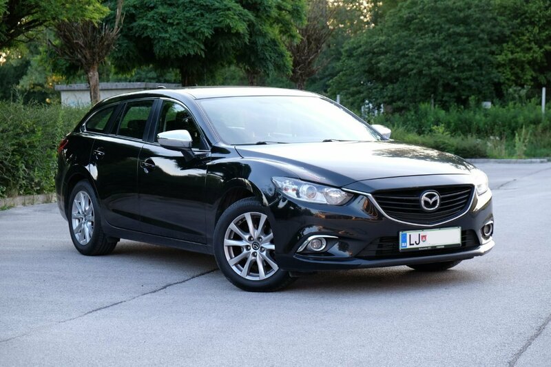

  1. Zelo lepo ohranjeno in redno vzdrževano vozilo najprej na Cosmosu v BTC-ju, zadnja dve leti pa pri Pelkotu Avto ima realne kilometre - vsa zgodovina popravil in vzdrževalnih servisov priložena. Decembra 2022 opravljen redni večji vzdrževalni servis: menjava vseh filtrov in verige oljne črpalke. Naslednji tehnični pregled konec maja 2024. Avtocestna vinjeta (v primeru, da kupec zadrži tablice) velja do 1. decembra 2023. Dodatna oprema: zimska gume na jeklenih platiščih in originalni Mazda pokrovi ter strešni nosilci Thule. Več informacij na https://www.avto.net/Ads/details.asp?id=18603758&display=Mazda Mazda6 ali na ZS
