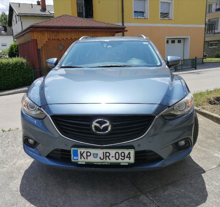

Serbus, Končno update-al vozni park. Tako da je na dvorišču poleg mazde 6 2007 parkirana še mazda 6 2014. Sedaj pa... Na spletni strani mazde slovenija sem pod zavihkom navigacija zasledil, da ko kliknem na mazdina navigacija tom tom mi napiše: 404: We are sorry, the page you are looking for is not available. Ali to pomeni da navigacije ne morem več posodobiti ali sem samo čorav in ne vem kaj delam Kako je s tem? Je kdo že update-al navigacijo na tem letniku?
