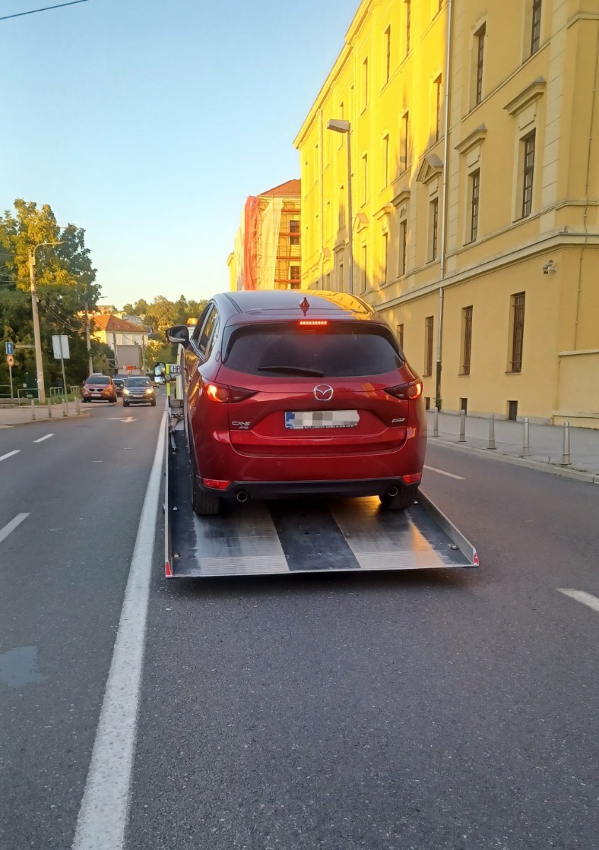

  2. Usred raskrižja u prometnoj gužvi pukla sajla mjenjača. Ručica mjenjača se bez otpora mogla pomicati u svim smjerovima. Mjenjač je ostao u drugoj brzini. Skrenuo sam na parkiralište. Kako nisam znao o čemu se radi, mislio sam otpala neka poluga i sad bi mogla strugati po cesti, stao sam i zvao šlep službu. Da sam znao da je sajla odvezao bi se sam do servisa u drugoj brzini. Isti dan je u isti ovlašteni servis došla još jedna ista mazda sa puknutom sajlom: cx-5, 2019. godina, ručni mjenjač. Servisa u Zagrebu ima nekoliko. Sreča u nesreći je da su mi besplatno popravili. I šlep je išao na trošak mazde. Račun je blizu 500 €. Koliko je šlep ne znam.
