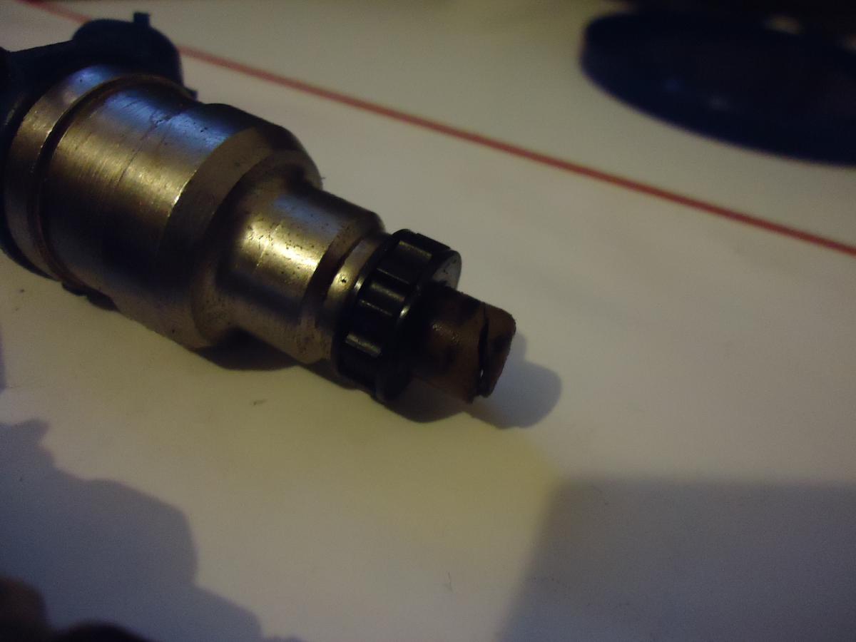

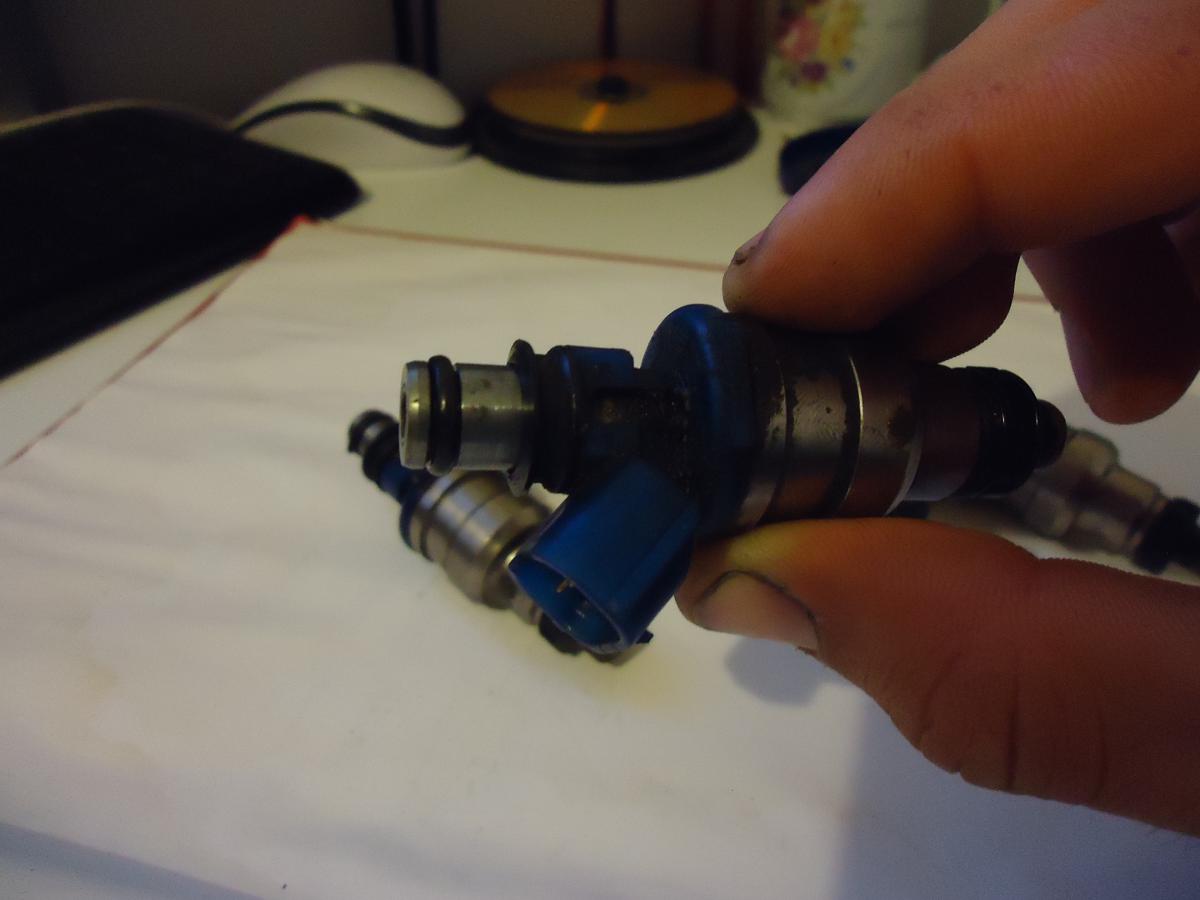

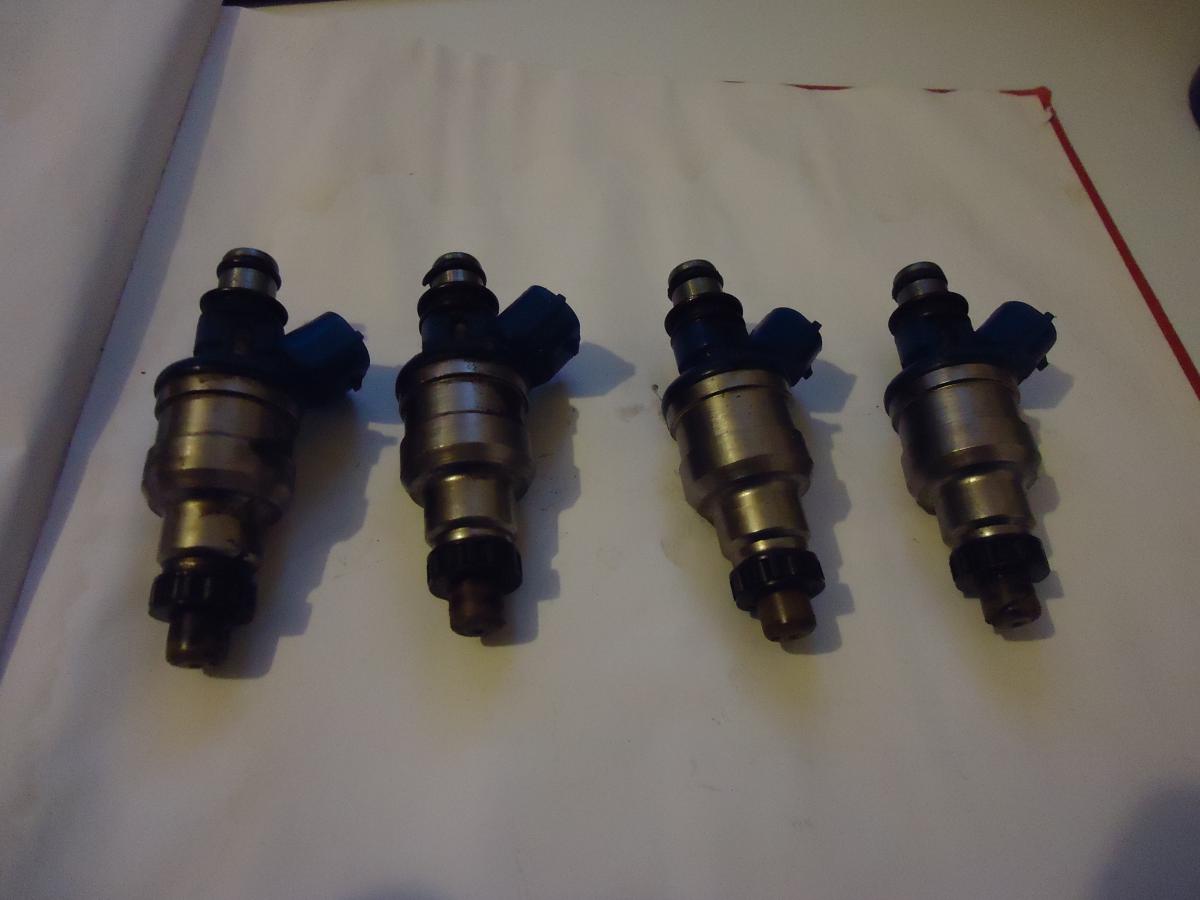

  3. Zdravo dru??ina, kot vidite moja mazda ?e vedno ne v?ge, sedaj je problem vbrizg bencina...?obe sem dal ven in dihtunge so zelo slabe in ena ?oba je nekako spodaj po?ena.. prilo?il bom slike... zanima me ali kdo ve ?e se dajo dobit te dihtunge ali pa kje kak?ne ?obe za mazdo xedos 6 1,6 16 v,eno ?obo ki je po?ena mislim da bom moral zamenjati definitivno..hvala v naprej !
