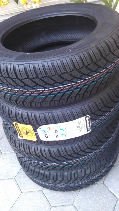

KAALman Napisano 7. oktober, 2012 Prijavi Napisano 7. oktober, 2012 nabavil CONTI WinterContact TS850 v velikosti 205/55R16 kot nadomestek za 2004 Sava Eskimo S3 Citiraj LP KAALman
