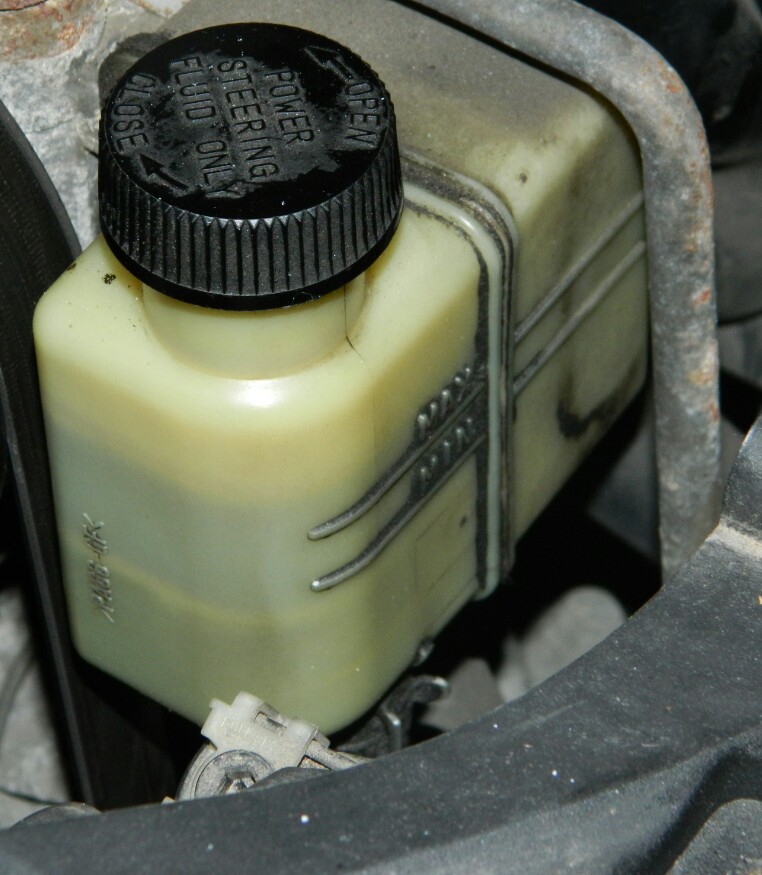

Poglej se koliko je tekocine za servo

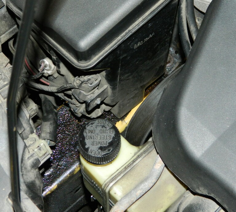

Servo teko?ina na full, sli?i se samo ko je motor mrzel, ko se enkrat zapelje? se ne sli?i ve?. Se mi zdi da jaz preve? kompliciram mogo?e? :blush: Ker pa ste tu sami majstri bi vas ?e vpra?al, a ve kdo mogo?e zakaj je malo neke teko?ine pod posodo za pranje stekel, ne vem a lahko posoda kje pu??a al kaj takega, al je to sam usrana voda ki se nabere s?asoma ko kaj mimo vlije??? Se je pa ?e kar nekaj nabralo ker je fajn ?rno spodaj? :) Sem malo pre?nofal tam okoli pa nisem vido da bi bil v bli?ini kak?en del ki bi lahko pu??al, razen en mali amortizer?ek za bla?enje motorja, lahko tam kje pu??a?
probi pobrisat to "usrano vodo" pa bos pol vidu kako pa kaj...ja men k je tko cvililo je bla pumpa zanic in mi je servo olje puscal...
ce pravs da avto ma tak zvok samo ko je mrzZzu,pol pa naj te ne skrbi prevec,kokr si reku...model,prevec se psiheras ;)
ce pa se vedno nisi sigurn,pa vozi makino do mazda servisa ker ti je najblizi,oz. avto pelko v medvodah...kar pa vem da ti je mal predalec...
Ze ugotovo kaj je. To ni "usrana voda" ampak hidraulicna tekocina nosilca motorja na sovoznikovi strani. Sem najdo na tujem m6 forumu je mel model cist enak problem pa na sliki je blo isto ko pri meni. Opazil pa sem tudi nekaj starih postov na nasem forumu in so imeli eni tud probleme z tem nosilcem. Nevem, je to treba takoj menjat al ni tak nujno? Opazil nisem da bi full puscal, pa motorja tud nic kaj extra ne trese, se zaenkrat? :ne vem:

Aja, za oni nosilec motorja pa sem 100% da je on krivec za svinjarijo pod posodo za pranje stekel, evo fotko: :blink:
Pa se nivo servo olja: :glare:
