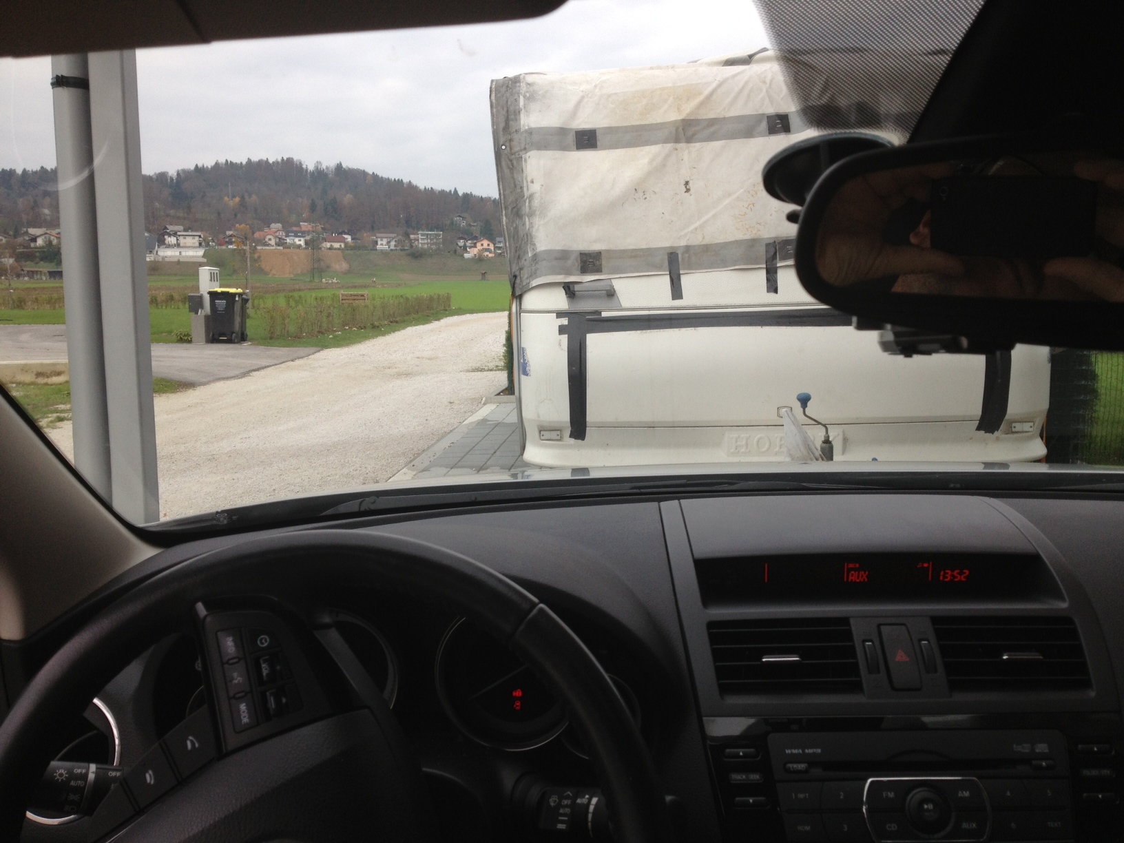

Kamerca je prva liga :)
Za ogledalom se skoraj v celoti skrije, sam ?e napajanje bo treba nekak speljat naokol pod plastikami in bo ready za redno cestno uporabo + terensko, ko bo potrebno kaj nahitro posnet ali fotkat
