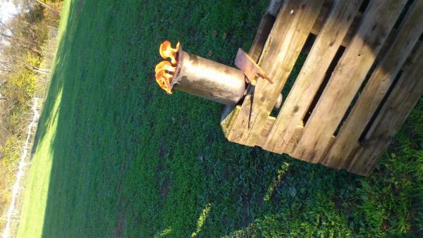

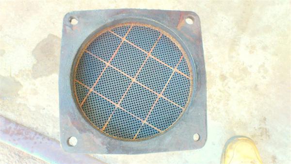

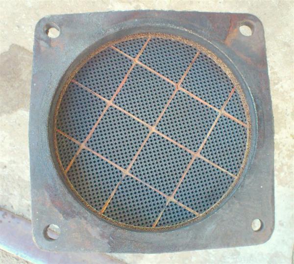

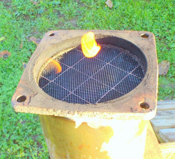

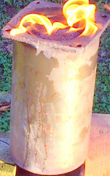

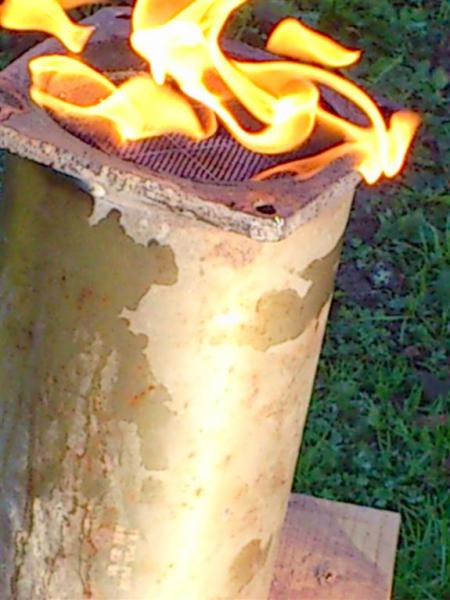

Na spodnjih slikah je viden delni postopek ?i??enja FAP filtra (PSA sistem)
Filter sem odmontiral. Mora bito koliko toliko ohlajen. Pred demonta?o je deloval nekaj minut cca 800m vo?nje. Ponoavadi sem ga spiral samo z VAP-om. Tokrat sem se odlo?il za nekoliko druga?en postopek. Torej postavil sem ga pokonci in nato postopoma v njega nalival aceton. Pri tem sem bil pazljiv, ker je vhodni del filtra bil ?e vedno precej vro?, da ne bi pri?lo do samov?iga acetona (samov?ig na 465 °C). O zama?enosti filtra govori dejstvo, da sem postopoma vlil v FAP 1 l acetona, ki ni prispel na spodnjo stran filtra. Nato sem ga (daljinsko) v?gal in saje z acetonom so gorele kar nekaj ?asa. Nato pa je nastopil ?e postopek izpiranja z VAP-om. Dobrih 20 min je trajalo izpiranje in, da vidite koliko ?vepla in ostalih nezgorelih delcev je teklo ven. Izpiral sem toliko ?asa, dokler ni pritekla ?ista voda ven skozo vse luknjice. Zadnje izpiranje je potekalo nekje na 190.000 km sedaj pa je prevp?enih nekaj ?ez 230.000 km. Res je, da so bile to vo?nje prete?no na kratke relacije, vendar se je kljub temu nabralo preve? nezgorelih delcev. Prav zaradi tega sem po predzadnjem pranju zamejal ?rpalkarja pa po tem "testu" ni ni? bolj?e gorivo prima dizel od od max dizla. Torej, ne ?udim se zakaj se pojavlja toliko problemov z raznimo filtri trdih delcev.
?e nekaj slik:
post-483-1352541507_thumb.jpgpost-483-1352541529_thumb.jpgpost-483-1352541558_thumb.jpgpost-483-1352541570_thumb.jpgpost-483-1352541587_thumb.jpgpost-483-1352541606_thumb.jpg
Tako, da glede ?i??enja filtra zgotnji avtor nima popolnoma prav.
Majes mi je razlagal, da imajo neko teko?ino in ?e se zadeva tolk zama?i, da se je ne da spucat, naj bi se DPF odmontiralo dol in potopilo v to teko?ino za nekaj ?asa. NAj bi bil uspeh zagotovljen. Gre seveda za zame?ene filtre ne pa za tiste, ki seji struktura podere.
Sirius je pa razlika med FAP in DPF pri Mazdi. FAP ima neko teko?ino za ?i??enje DPF pa saje med regeneracijo kuri pod visoko temperaturo tako, da vbrizgava gorivo v izpu?ni del ?tiritaktnega delovanja motorja.
