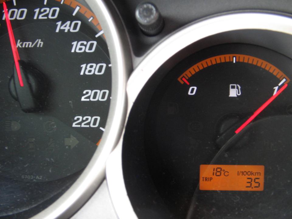

?e nekajkrat sem omenil, da je rentabilnost vgradnje plina odvisna od ve? dejavnikov in da v?asih enostavno ni smiselna. Vsaj pri meni je tako. V?eraj sem prav v ta namen od?el do Ajdov??ine, da sem nato?il bencin in se vrnil nazaj. In na avtocesti naredil ?e posnetek:
To je poraba pri 100 km/h in prazen avto. Sicer pa je poraba okoli 4,8 do 5,5. Ko smo ?li predlani na po?itnice (jaz, ?ena, dva otroka in kamp-prikolica) je bila poraba rekordnih 7,8 litra na 100 km. A to so izjemni primeri. Sicer pa je povpre?je (od kar sem kupil avto do zdaj) 5,3 litra na sto km. Bencina, seveda, 95-oktanca. Tako visoka je najbr? zato, ker ?ivim v hribih. Kdor je pri?el na MPL ve, kako visoko je...
Zdaj pa naredimo en ra?un:
1. verzija: Kupim 1498,04litrov bencina. Za to bom pla?al 2274,02?.
2. verzija: Avto predelam na plin. Za to bom pla?al 1050?. Nato kupim 1361,86 litrov plina. Za to bom pla?al 1017,30?. Pa ?e 136,18 litra bencina za zagone in vo?nje s hladnim motorjem, za kar bom dal 206,73?. Vse skupaj pride 2274,02?. In zraven imel rezervno kolo v prtlja?niku, kar bo oviralo prevoz otro?kega vozi?ka, ali pa poseben pribor, ki nadome??a rezervno gumo, ker je na njenem mestu rezervar za plin. In zraven ?e dodatni servisi plinske napeljave. In zraven ?e prepoved parkiranja v kletne prostore avtomobilske hi?e (ki so poleti prijetno hladni, pozimi pa dovolj topli, da se avto vsaj malo odtali...). In zraven ?e iskanje bencinskih servisov, ki imajo avtoplin (sicer jih je vedno ve?, a na Bov?kem, Kobari?kem, Tolmiskem, Gori?kem, Ajdovskem in Vipavskem jih je ?est: ena v Kobaridu, ena v Vrtojbi (Nova Gorica), ena v Ro?ni Dolini (Nova Gorica), ena v Aj?evici (Nova Gorica), ena v Ajdov??ini in ena v Vipavi). Ne vem, kako je pokritost drugje, a ?e je podobna, se mora? ustaviti na vsaki ?rpalki, ki ima avtoplin, druga?e ti zmanjka in vozi? normalno na bencin. Od 460 Petrolovih bencinskih servisov jih ima avtoplin zgolj 148...
Cene goriv sem dobil tule: http://www.promet.si/portal/sl/1cene-goriva.aspx
Recimo, da je poraba plina enaka porabi bencina, ?eprav naj bi ?lo plina za 10% ve? kot bencina. Pri porabi, ki jo imam, se investicija povrne ?ele ?ez 28264,90 km (?e pa upo?tevam 10%ve?jo porabo, pa ?ez okroglih 30000 km...). Pa to je ponudba, ki ima precej popusta - 30%. Pri redni ceni bi se "doba odpla?evanja" ?e podalj?ala (investicija se povrne ?ele ?ez 38463 km). Pri ceni 1800?, kolikor mi je predlagal G-1, ker je baje potrebno dodatno mazanje ventilov, pa ra?unica ni ve? ?la skozi...
