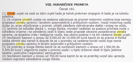

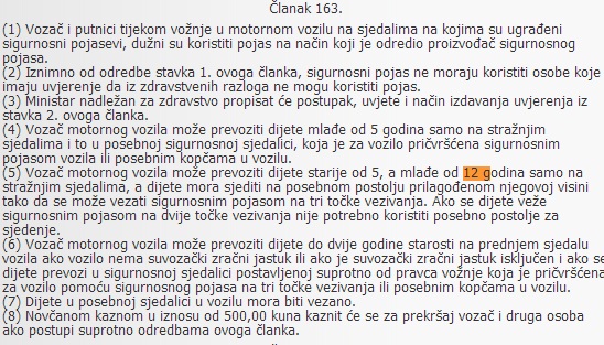

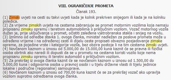

Hrvatje imajo zakon tako to?no napisan da se tudi buniti ne more? ve?
To?no ve? da lahko dojen?ka - do 4h let vozi? spredaj, potem pa samo zadaj....brez pardona. Pri nas......?e danes ne vem, pi?e samo o vi?ini in starosti, nikjer kje se lahko vozi
Enako za zimske uvjete, ko se sneg prijemlje, ko je poledica so zimske razmere, ni? datumsko itd...strokovno pa?, vsak pa je dol?an to spo?tovati, saj odgovoarja najprej zase potem druge
Pa naj kdo re?e saj so poletna dr?ava. jok - tam na velebitu, gorski kotar, Vara?din...snega polno...
Slovenski teoretiki so to pisali tako, kot so sami pojmovali - brez kakr?nih koli prakti?nih znanj.
