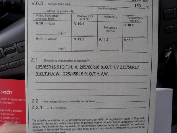

Na sliki dovoljene dimenzije. Sam sem kupil 16 alu feltne ter gume 205/60R16. Kupil sem continentalove TS830P. Nekega snega ni blo tko da to te?ko povem, druga?e so bile pa ok.
