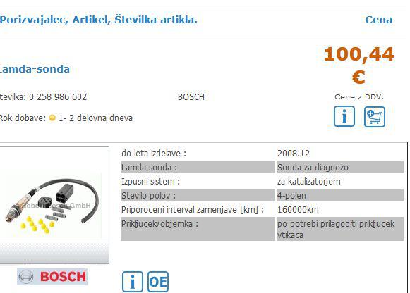

Lahko da so omenjeno ?tevilko omenjali kot 1. sondo,namre? ima? 2! ;)
1. je pred katalizatorjem,2. pa za njim :P Lambde sonde so na servisih svinsko drage,treba pa dobit kako nadomestno,sam ?e nisem je iskal ker je verjetno tudi fu? :(
Povej ,a so ti vsaj resitiral napako in se je s5 lu?ka pri?gala?
ne vem sicer kater motor ima? verjetno 1.6 na?el sem tole ,?e je prava je to to ,zamenjava sama pa ni problemati?na cca 20 min.dela ;)
http://www.poceniavtodeli.si/index1.php
preveri na zgornjem linku ;)
