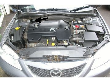

Da ti ni kaj stisnilo spodaj - cev za nafto ali podobno, probaj napumpati ro?no nafto na filtru (na njemu je pumpica) da po ob?utku vidi? ali je benz not - pumpa rata trda ko napumpa nafto
Ker sem totalni analfabet, bi lepo prosil, ?e mi lahko nekak obri?e? z barvo, kje se to nahaja.

tuki zadaj, kot re?eno na zs me pokli?i
