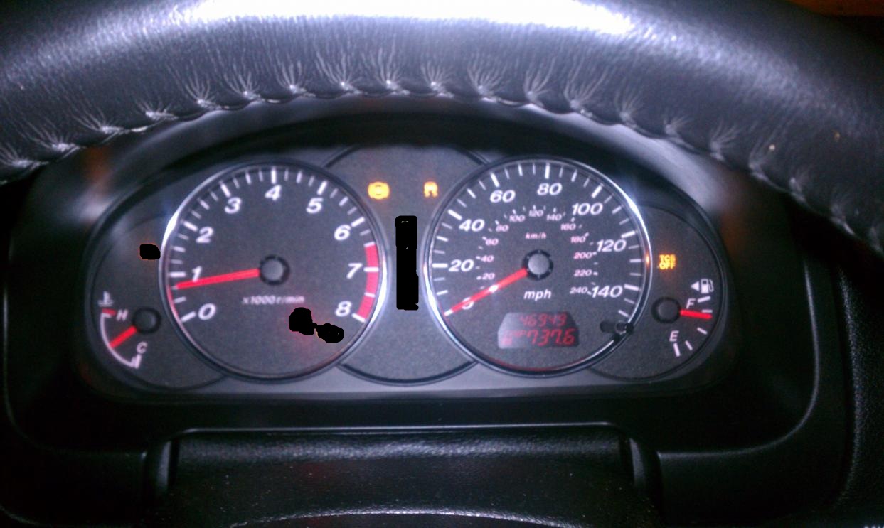

urosand Napisano 21. februar, 2013 Avtor Prijavi Deli Napisano 21. februar, 2013 ?e pred ?asom so se mi te lu?ke pri?gale, zakar smo ugotovili da je bila kriva baterija. takrat ko so bile te lu?ke pri?gane. bil sem na dveh testerjih in ni pokazalo nobene napake. Zanima me ali moram priklopit na mazda servisu, ali pa lahko priklopi? na univerzalnem testerju. Uro? Citiraj Povezava do vsebine Deli na druge strani Več načinov deljenja...

jures Napisano 21. februar, 2013 Prijavi Deli Napisano 21. februar, 2013 ?e si menjal akomulator je normalno da se te lu?ke pri?gejo, poglej v navodila 3x volan levo 3x desno da ga spet nau?i? (rekel si da je bila kriva baterija), in res ?e jo menja? je potreben potem ta postopek. Stekla na oknu si tudi moral ućiti na vsakih vratih a ne, da so ?la potem avtomaatsko gor po menjavi akomulatorja. Kar se ti?e pokanja - zrak v dovodu nafte in s tem prebogata me?anica z zrakom, ali kaj podobnega, preglej dovodno cev. Kdaj si nazadnje - ?e si dal v tank kako sredstvo za ?i??enje ?ob/vode? Nenazadnje pa je lahko zelo slaba nafta, je to samo tank dva sedaj? PEtrolova nafta je pozimi porazna, mojemu webastu in avtu veliko bolj ugaja OMV - ne smrdi webasto, in avto lep?e lavfa, na petrolovem pa smrdi ko kuga in na za?etku 2x bolj tuli Citiraj Live your dreams, don't dream your life! Se oproscan za topkaeske napale, ampk bolj ko le teledon pametem in moderin, manjse ma tipkivnico Povezava do vsebine Deli na druge strani Več načinov deljenja...
urosand Napisano 23. februar, 2013 Avtor Prijavi Deli Napisano 23. februar, 2013 Probal sem dati volan kot si predlagal 3x v levo in 3x v desno, ampak lu?ke ?e vedno svetijo. lahko da nisem postopka izvedel pravilno, kajti moja navodila so v italjan??ini. Prosim ?e mi lahko pove? to?en postopek. Hvala Uro?. Citiraj Povezava do vsebine Deli na druge strani Več načinov deljenja...

urosand Napisano 24. februar, 2013 Avtor Prijavi Deli Napisano 24. februar, 2013 Pred nekaj dnevi sem opazil, da mi webasto sploh ne dela. Torej kjub nizkim temperaturam se mi ne v?iga. Vpra?anje? 1. Ali lahko kdo pove katera varovalka je za pogledat, 2. Ali je varno vozit brez webasta, ?e je itegriran v vozilo ?e tovarni?ko, 3. Bral sem, da je mogo?e tipalo za temperaturo vode. Avto deluje normalno, in ali je to mogo?e pogojeno z lu?kami, ki mi svetijo. Hvala Uro?. Citiraj Povezava do vsebine Deli na druge strani Več načinov deljenja...
batko Napisano 24. februar, 2013 Prijavi Deli Napisano 24. februar, 2013 Pred nekaj dnevi sem opazil, da mi webasto sploh ne dela. Torej kjub nizkim temperaturam se mi ne v?iga.Vpra?anje?1. Ali lahko kdo pove katera varovalka je za pogledat,2. Ali je varno vozit brez webasta, ?e je itegriran v vozilo ?e tovarni?ko,3. Bral sem, da je mogo?e tipalo za temperaturo vode. Avto deluje normalno, in ali je to mogo?e pogojeno z lu?kami, ki mi svetijo. Hvala Uro?. Brez webasta lahko komot vozi?, samo ve? ?asa rabi avto za se segret, lu?ke ti pa sigurno ne gorijo zaradi webasta... Citiraj www.gistel.si Povezava do vsebine Deli na druge strani Več načinov deljenja...

urosand Napisano 25. februar, 2013 Avtor Prijavi Deli Napisano 25. februar, 2013 Danes sem mel mazdo na testerju UNIVERZALNEM in ni pokazal nobene napake, kljub temu mi svetijo lu?ke ?e naprej. Kak?en predlog. Hvala. Citiraj Povezava do vsebine Deli na druge strani Več načinov deljenja...
