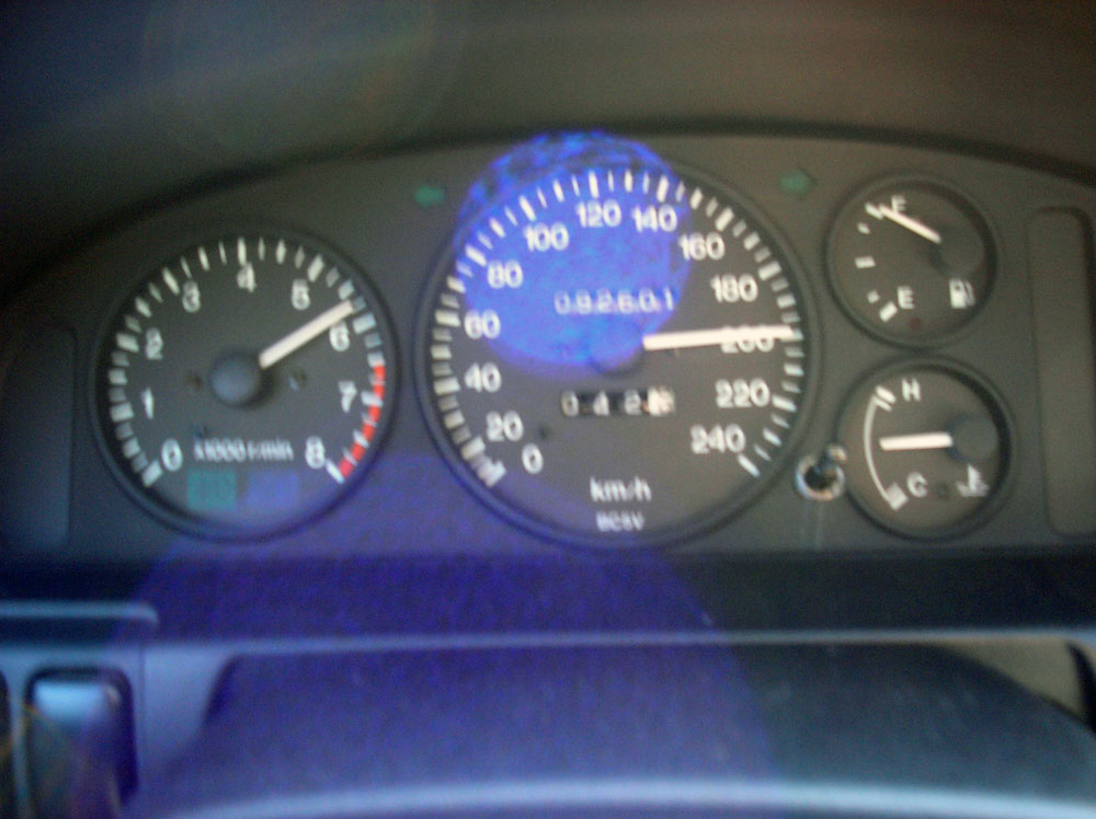

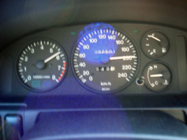

  • 3 tedne kasneje...
.... no ja, glede na to da mama isti motor ...
ti ga kr zlaufaj, jaz sem mojga tud 1 leto...
rezultat :
hehehehe ja samo to je blo z original 175/70 r 13 kolesi...
z 15" 195 ki sem jih mel pred tem mislim da nebi spravo tolko not :ne vem:
Ma ne se sekirat, saj 170 tudi ni tako malo, samo lepo po?asi jo privajat na novega ?oferja, ?e jo bo? priganjal bo samo slab?e.
