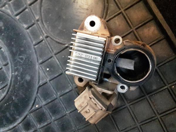

No da malo posodobim stanje. Skratka, malo potem, ko sem se odpeljal od pelkota se prizge lucka za akumulator in na Jesenicah ugotovimo, da alternator ne fila, ker se je en teden star akumulator izpraznil. Peljemo avto k lokalnemu maherju za alternatorje. Cez dva dni klice in pravi da je sel regler alternatorja rakom zvizgat in da ga je zamenjal, ter da alternator sedaj deluje normalno. Po kratkem pogovoru sem mu omenil, da ga je tudi servo volan zezal in je rekel, da je zelo velika vrjetnost, da je zezal ravno zaradi tega. Baje da takoj, ko pade vrednost alternatorja gre to skozi racunalnik in smo imeli zaradi tega cel ringispil luck in trd servo! Bomo sedaj pocakali pa videli ali je tezava s servo volanom odpravljena ali ne. Zej me pa spet to jezi k cist usak prav neki druzga. Pelko prav, da ga senzor na volanski letvi serje sepravi je resetiv ena in edina- menjava volanske letve, na uradnem pravijo da je lahko sel senzor krmilnega sistema, ampak da je vrjetno sla servo pumpa. Ja pizda ce bi usazga poslusal bi zmetal ze vec kot 2.000e pa sekr nebi bilo za ziher da je tezava odpravljena!
Zej me pa zanima kaj si vi mislite glede tega? Je mozno da ga je servo sral ravno zaradi alternatorja? Zadevo bi rad cimprej saniral, saj je to od mati avto. Nebi pa rad krneki menjal, ce ni za ziher da je v tem problem.
